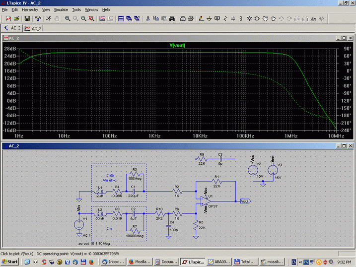

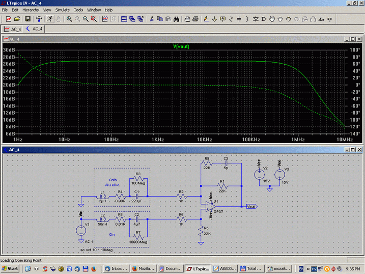

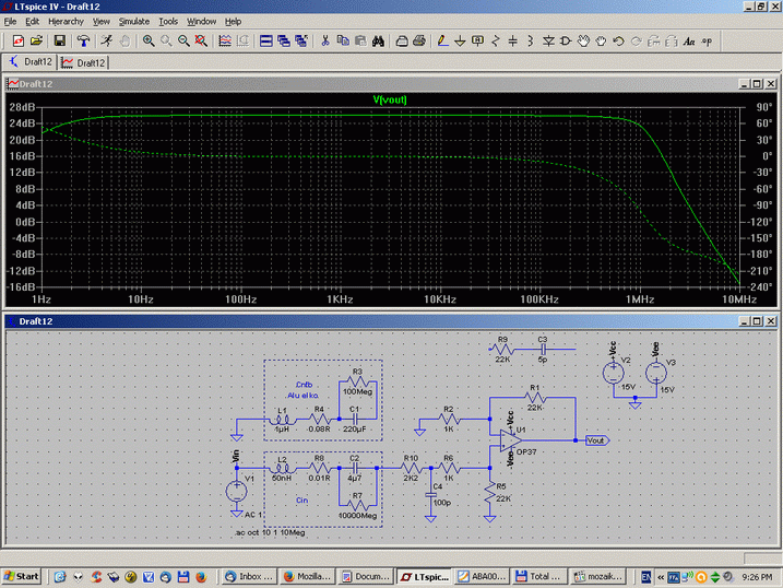

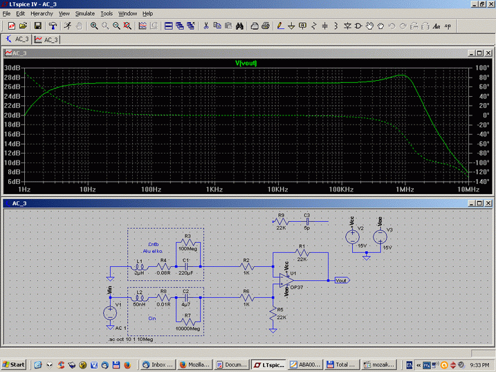

Evo, uz nadu da neću biti previše dosadan, raspričaću se malo oko nekih detalja koji su bitni u primeni modernijih i brzih op-amps.
OP37 je po brzini vrlo nalik LM3886, odnosno slew rate su im sličnih veličina. (nažalost nemam dobrog modela LM3886 koji se može uvesti u LT spice )
OP37 će biti dovoljno korektna zamena za ovu priču.
Prvo ćemo malo oko onog famoznog kondenzatora u NFB.
Ulazni blok kondenzator je zamenjen realnom ekvivalentnom šemom koja podrazumeva prisustvo realnih parazitnih komponenti, takođe je i NFB elko na isti način prikazan.
Evo nekih načina i produkata takvih načina. Slike će reći više od reči (videti priloge AC:_1, AC_2, AC_3 i AC_4).
U prilogu AC_1 NFB elko nije upotrebljen.
U prilogu AC_2 NFB elko je primenjen i kompenzovan na noinv. input.
U prilogu AC_3 se vidi nekompenzovan uticaj elko u NFB.
U prilogu AC_4 je kompenzacija izvršena na inv. input.
Naravno, ovo je edukativnog karaktera jer se kod realnog slučaja ovde pridružuje i kompleksno opterećenje izlaza, a i njegov uticaj na NFB.
O tome ćemo u nekom drugom postu ako mislite da nisam dosadan.

PostPostao/la Macola » 12 svi 2015, 22:20
Da ne zaboravim: Puna linija je propusna kriva i za nju važi skala levo, isprekidana linija je fazni stav i za nju važi skala desno.

PostPostao/la mikikg » 13 svi 2015, 15:45
@Macola
hvala na ovim slikovitim objasnjenjima.
Tacno se vidi kako se popravila faza u LF spektru a mogla bi jos malo da se ispravi sa nesto vecim kapacitetom za C2, recimo 6.8uF.
Slicno se desilo i sa HF spektrom mada ne mogu da ocenim na ovim slikama koliko je to konkretno, trebalo bi da se malo zumira.
U svakom slucaju ako smo poboljsali fazni stav i amplitudni odziv smanjili smo THD ;)

PostPostao/la Macola » 13 svi 2015, 17:02
@Rade,
22K je sasvim pristojna ulazna impendansa kada je nešto što nije anoda cevnog preamp ispred.
Nisam specijalno zaljubljen u 22K. Izlazi iz raznih preamps, CD, i td. imaju tipične output impendanse od 50R ili manje.
Povećanjem ulazne impendanse na ulazu nekog slejv pojačala kao što je Bato MM ili ovo drugo koje sam nacrtao kasnije, rizikuju se "prikupljanja" kapacitativno unešenog "đubreta" iz okolnog prostora kada su ulazi otvoreni. Manje od 10K bi ipak unosilo izvesno opterećenje ka preampu, pa je 22K pristojan kompromis.
Inače, što se tiče samog LM3886, njegova interna frekventna kompenzacija (koja se ne vidi na šemi, a ni na njegovoj internoj ekvivalentnoj šemi) je takva da joj veoma odgovara 1K ka masi na invertovanom ulazu. To je dosta duga priča i da bi se pravilno ispričala trebalo bi staviti jedan LM3886 i menjati mu R sa inv. ulaza ka masi i onda videti kako izgledaju propusne krive čipa. Svojevremeno sam snimio krive tog čipa i saznao stanje unutrašnje kompenzacije.
Složićeš se da sa fiksiranim 1K sa inv. ka masi, nema se previše izbora za R koji određuje pojačanje, a za dobar AC odziv R sa noinv. ulaz treba da bude iste veličine kao i onaj koji određuje A, takođe i otpor sa noinv. ulaza ka spoljnoj sredini isto 1K kao onaj sa inv. ka masi.
Sam prethodni prikaz su različite metode kompenzacije i korekcije propusnih krivih za na primer nešto nalik LM3886.
Kondenzatori su zamenjeni realnim oblikom konda i imaju jednake uticaje kao i realni kond.
LT spice je jedan od najboljih simulacionih programa na svetu, no na žalost nije lako naći modele drugih proizvođača čipova koji će biti dovoljno korektni za uvoz u LT.
Ali ima u njemu gomila LT op-amps koji se mogu uzeti kao dobra paralela nekim drugim proizvođačima.
Ono što simulatori rade je prva pomoć pre pravljenja realnog sklopa, a kod realnog sklopa se rađaju novi parazitni uticaji i veoma zavise od fizičke izvedbe.
To već osim simulatora zahteva i veliko iskustvo, kao i dobro sagledavanje svih tih uticaja.
Primera radi, postoji nekoloko Quad pojačavača koji imaju silne kompenzacije svuda i koji ako se samo malo razlikuje fizička građa rade kao dobar oscilator.
Tako je to.
