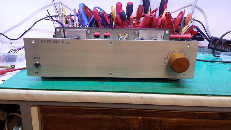

@Rade... alu profili za alu stolariju... gledao i gledao, imaju hrpe toga, moglo bi se nešto smisliti, no u konačnici ako se ovako rade kućišta najvažniji su ti L, U i pravokutne cijevi. Sve drugo mi je neupotrebljivo. Na ovom linku http://lipic.hr/product/aluminijski-trgovacki-profili/ , pa desno dole, može se preuzeti katalog praktično svih profila dostupnih na tržištu sa raznim dimenzijama. Kada sve pogledaš ostane i dalje L, U i pravokutni cjevasti kao jedina opcija. Zapravo izrada kućišta je jedan od največih problema samograditelja elektroničkih uređaja, pa je ovo jedna vrsta mog odgovora na taj problem. Naravno uvjek ostaje opcija kupnje, no kako su kućišta u pravilu teška ubije cijena shippinga pa se u pravilu odustaje.
Potreban alat i nije tako skup, no skupi se par sto eurića što je je. Konačan izgled je prihvatljiv. Ovako na slikama sve to izgleda malo "krilatio" no u zbilji je to nekako ugodnije za oko i zbilja može proći. Kućišta su iznimno čvrsta i modularna, skidajući dio po dio lako možeš doći do nedostupnih mjesta u samom uređaju. Svakim sljedećim kućištem nastojati ću unaprijediti način izrade i izgled. Ovo oko izrade kućišta bi svakako mogla biti zasebna tema foruma.

Meni se nekako baš sviđa tako kako je. Odlično se uklapa u ostatak. Sad me živo zanima kako će se D klasa uklopit u sistem. Koliko ti se sad griju ta krilca?
PostPostao/la elvis » 05 lis 2015, 15:29
ziki je napisao/la:Meni se nekako baš sviđa tako kako je. Odlično se uklapa u ostatak. Sad me živo zanima kako će se D klasa uklopit u sistem. Koliko ti se sad griju ta krilca?
U biti čitavo kućište je jedan veliki hladnjak. Na glasnoćama koje su uobičajene za sobno slušanje (u zgradi) krilca su potpuno hladna.
D class - kućište?, a ne znam, slično ali bez krilaca. Prijedlozi su dobrodošli. :)

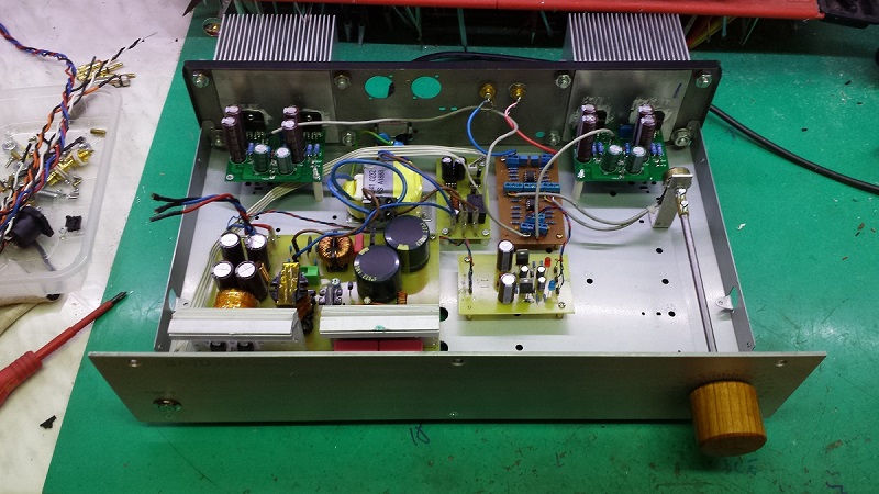

Pozdrav ekipi,evo i mog Bato MM pojačivača skoro završenog,fale mi još speakon konektori.Pojačalo je isprobano nekih 14 dana i stvarno radi vrhunski, iako se napaja sa SMPS-om.
Za mene je to trenutno najbolje pojačalo koje sam napravio,i vredi svakog uloženog evra.

Dobar SMPS uopće nije kompromisno rješenje, dapače.... :thumbup:
PostPostao/la elvis » 02 stu 2016, 10:38
Evo i moje čestitke na zgotovljenom još jednom batoMM ampu. Dobrodošao u klub! :) Ja sam evo nakon više od godinu dana još uvijek iznimno zadovoljan sa tim ampom, kako sa stabilnosti s kojom radi, takoi sa zvukom te niti ne razmišljam o nekim drugim projektima, zapravo se pripremam za izradu još jednog BatoMM. Još malo dvojim da li napajanje napraviti kao ti ili ipak ostati na trafoima. Ideja je da sve bude u iznimno slim kućištu pa je SMPS ozbiljan kandidat za napajanje.
Kod tebe vidim da si složio zapravo integriranu verziju sa preampom, tako i ja razmišljam za sada, no ovisi o tomu da li će biti dovoljno mjesta unutar kućišta, no ja bi svakako ugradio i selektor za bar 4 ulaza. Prije ili kasnije to dobro dođe, ponovno je sve više izvora pa je to rekao bi pod must!
