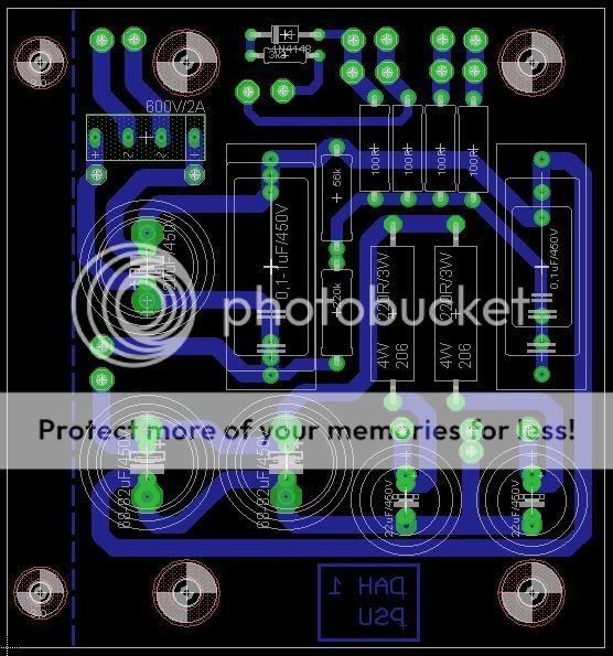

khm.. da :D znaš da sam prilično brzoplet, nisam ni skuzio da je riječ o ledici :)
eventualno ovaj blok ? mislim, naravno, znam da si pazio na sve i da nije ništa poddimenzionirano, samo velim kak bi mozda ja.. ne obaziri se :)
edit: iako..svejedno, sjecas se akk su završili padov na schultzovoj pločici.. :D podebljaj :D

Podebljani su svi padovi, bez brige...
Pa i vidi se na slici...
Blok je za podizanje potencijala grijača i tu isto ne vidim problem :)

Dobro, možda samo da "poravnaš" u liniju elko prije i poslije (ovaj zadnji dodan) prigušnice...
Estetike samo. Kraj plus i minus (odnosno ne kraj nego prema prvom elku) na gratezu da možda
staviš padove da se na njih spoji ispravljačica umjesto graetza u toj verziji ....

Čitate mi misli gosp. Dražen....

A zakaj ljevi i desni blok 0,1 uF nisu isti?
I.... jel bumo stavljali duple otpore za dizanje potencijala kak je u orginalu? :lol: :admin:

Zato jer je lijevi od 0,1 - 1 uF a desni samo 0,1 uF...
Tako je drug :ugeek: predvidio...
EDIT : A u kitu se isporučuje, koliko ono, mislim da je 0,82 uF/450V ?!?
A za drugi dio pitanja... Ja ne bih... Što ti misliš ? :lol:

sonny je napisao/la:Zato jer je lijevi od 0,1 - 1 uF a desni samo 0,1 uF...
A ne znam i tada mi je to bilo malo bezveze :lol:
