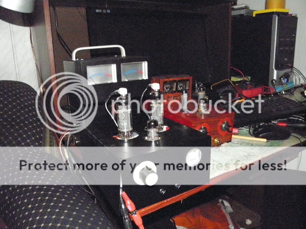

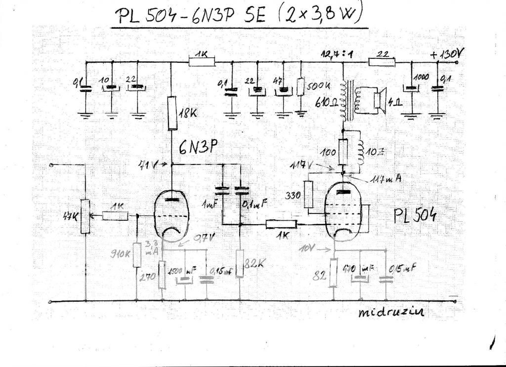

PostPostao/la midruzin » 08 ožu 2013, 08:24
Prije godinu dana napravio sam mali SE amp sa PL504-6N3P, koji mi do danas prekrasno svira spojen na satelitski prijemnik. Amp sam radio bez proračuna i bez projekta, jer ih baš i nema na netu za SE PL504, samo iz materijala koje sam imao na raspolaganju. Usput sam se dosta naučio o cijevima. Koristio sam mali mrežni trafo od 132V od starog radia i trafić za grijanje PL504 od 22,5V, koji su bili malo preslabi i grijali su se, pa sam stavio ventilator za hlađenje. Izlazni trafoi su jeftini Kolarekovi (economic line, samo jedan sendvič) 1K-6,5 Ohm, 184mA, koji su se unatoč jednostavnosti pokazali odličnima. Nakon puno eksperimentiranja i maltretiranja cijevi s različitim radnim točkama došao sam do optimalnih rezultata, prema shemi ispod teksta. Pri tom su se PL504 pokazale stvarno izdržljivima, jer sam svaki put nešto zaboravio spojiti ili ne spojiti i sve su podnesle bez problema. Uostalom, sve do jedne rabljene iz starih TV-a rade odlično, prava sado-mazo cijev. Spojena u triodu svira prekrasno, daje topao, melankolično - nostalgičan zvuk, ljepši od svih cijevi koje sam slušao. Probao sam je i u pentodi, ali zvuk je puno lošiji. Podnaša opterećenja do 20W bez problema, ali rastu izobličenja i zvuk postaje grub i tvrd, tako da je optimalni teret negdje oko 14 do 16W, ne više, za najbolju kvalitetu zvuka. Pobudna cijev 6N3P, UKV triodica srednjeg pojačanja (u praksi je znatno manje od deklariranog), nije sklona oscilacijama i mikrofoniji, stabilno radi, neutralnog je i klinički čistog zvuka. Ne voli opterećenja, pa mi je najbolji zvuk davala od 3 do 4 mA. Mane su joj: mali gain i smanjena dinamika. Probat ću nabaviti 6N26P (isti pinout) koja je snažnija i ima veći gain. Sada sam nabavio snažnije toroidne trafoe za nešto viši anodni napon i grijanje, pa će amp doživjeti redizajn i promjenu radnih točaka, a usput ću isprobati ruske ekvivalente 6P36S i 6P44S i probati dobiti nešto veću snagu. Zato sada objavljujem ovu staru shemu, ako nekome zatreba u izradi ampa s PL504.

Bravo za projektić. Pitanjce...
Katodni u driverici je baypasiran sa 1500 uF ? Nije li to puno?
Re: Mini SE PL504-6n3P
PostPostao/la ilimzn » 08 ožu 2013, 19:13
Teoretski, najbolji bypass u katodi ima beskonacan kapacitet. U principu ne moze biti prevelik osim sto elektroliti imaju i struju curenja koja onda kod velikih kapaciteta (jer je u prvoj aproksimaciji proporcionalna kapacitetu) ponesto mijenja radnu tocku (katodnu struju).
Nije mi bas doduse jasan jako nizak napon napajanja, iz PL504 se prilicno lako izvuce 5W s vrlo niskim izoblicenjem...
PostPostao/la midruzin » 09 ožu 2013, 03:23
To je bio jedini trafić (oko 80W) iz starog radia nižeg napona koji sam imao. On i trafić za istosmjerno grijanje PL504 se dosta griju i zato sada ide umjesto njih idu 150W 2x164V i 50W 27V, što će promijeniti radne točke. Zvučno čujna izobličenja su počela kada sam PL504 opterećivao preko 120 mA. Tako su te radne točke za taj napon, nekakav optimum između postignute snage i izobličenja. S katodnim kondićima sam eksperimentirao, najprije 470mF, zatim 1000mF i na kraju 1500mF, dok nisam dobio dobar bas, a da se previše ne poremeti zvučna slika.

U ispravljaču će biti osim 27V i 2x6,3V, tako da ću moći isprobati 6P36S i 6P44S, koje su pin kompatibilne. Vanjski izgled ampa će doživjeti izmjene u pop-art stilu, tako da će biti prilično originalan. Šteta što me neće biti s ovim uradkom na Trioda festu, jer otkada sam mirovini, praktički si ništa takvoga ne mogu priuštiti.
