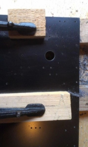

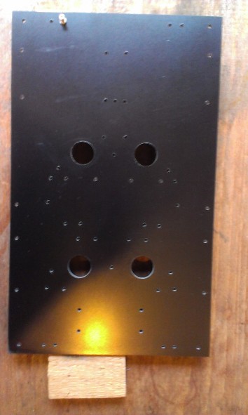

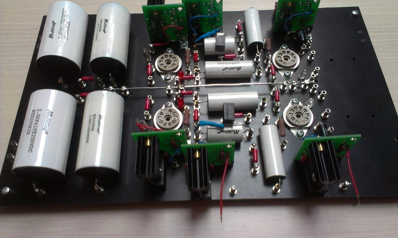

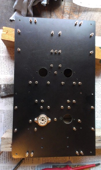

Pošto je izbor pao bacio sam se na nabavku materijala i crtanje izvedbenog nacrta.Jedna od ključnih stvari je raspored masa,stoga sam razradio ptp montažni nacrt.Kada sam dobio coupling kondenzatore malo me iznenadilo koliko su teški(dimenzije sam imao prije).Naime sve blok kondenzatore sam izabrao MultiCap serija film and foil,koji su zbog specifične izvedbe dosta teški,pa mi je to zakompliciralo mehaničko učvršćenje.Stoga sam pribjegao izvedbi klasičnog "turrets board-a",čime sam dobio mehaničku čvrstoću a i dalje sam mogao kontrolirati mase pojedinih grana kako sam htio.

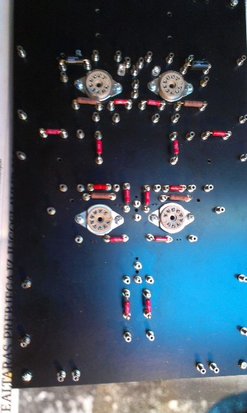

Uslijedila je izrada turrets boarda,postavljanje turretsa...

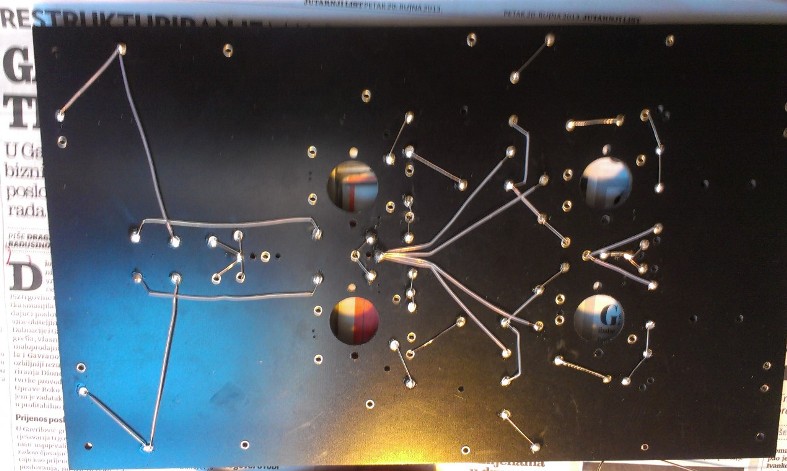

Sva ožičenja na putu signala kao i "common" su izvedeni srebrom

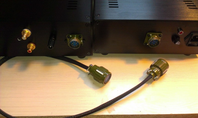

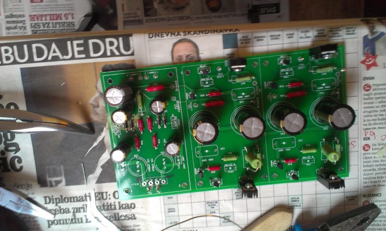

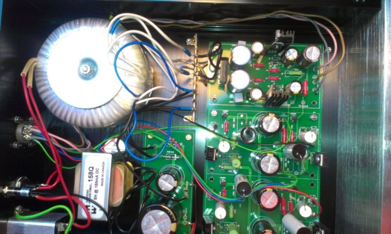

Filtriranje HV je izvedeno klasičnim CLC,pa je sirov napon doveden na najprostiji "serijski regulator" pomoću TIP50.Četiri su neovisna regulatora (dva 260vdc i dva 160vdc)koji dijele zajednički "raw voltage".Trafo su mi motali u SV. Nedelji,a čok je Hammond.PSU je smiješten u posebnu kutiju i spojen sa ppojačalom pomoću "Umbilical" kabla također kućne izrade.

PCB za psu board sam kupio preko e-bay uz male prilagodbe.

Board postavljen u kutiju i početak ožičenja.

Potpuno ožičen PSU.

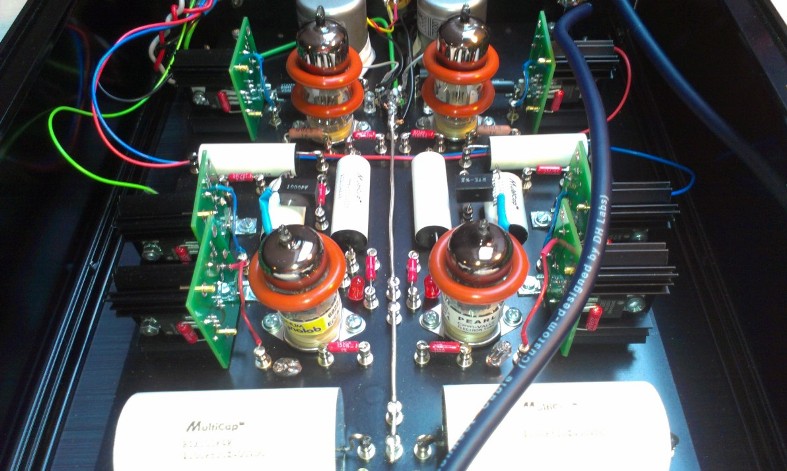

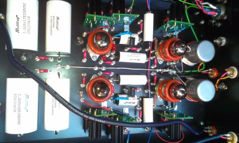

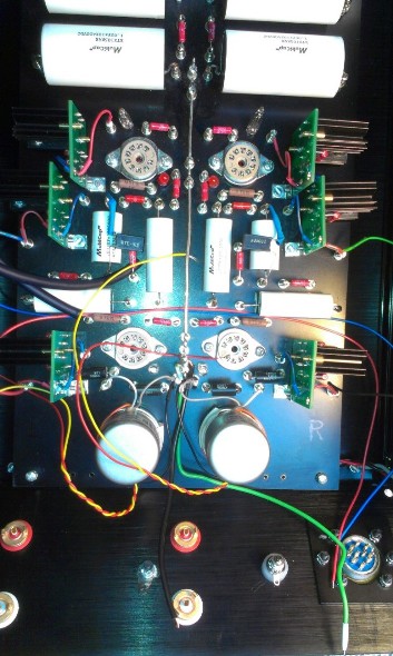

Pretpojačalo u svojoj kutiji potpuno ožičeno

Cijevi su D3a Telefunken,6922 JANPhilips,

Pogled na poleđinu
