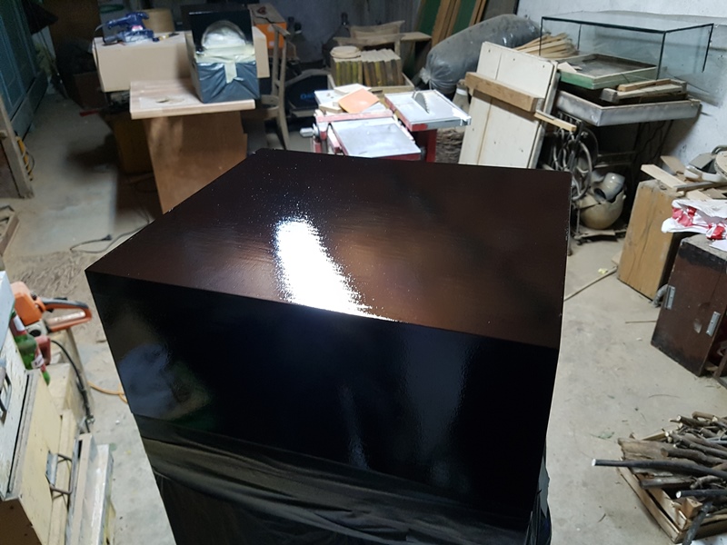

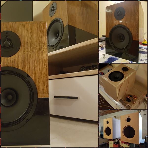

Pozdrav svima,

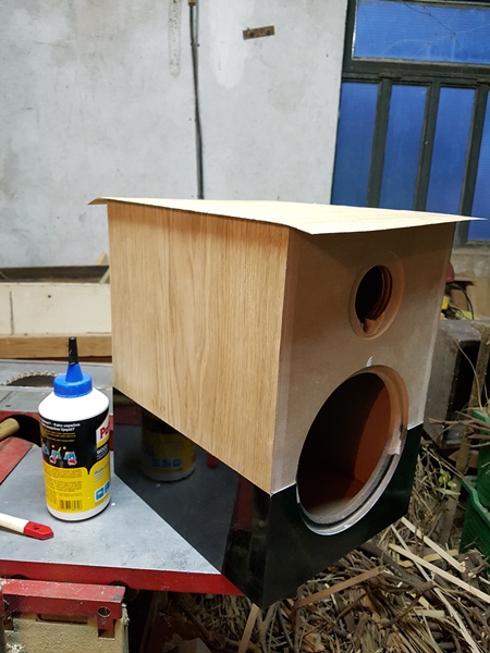

samo da podijelim s vama jedan ovoproljetni/ljetni projekt
Radi se o kompresiji - 27 l - malo ovećem bookshelfu.
Kombinacija širokopojasnog i pristupačnog tweetera
BG20 i DT94 - ukupno stroškovi 1000 kn + kutija i finiš

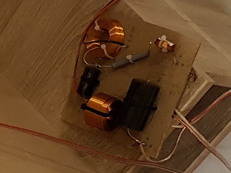

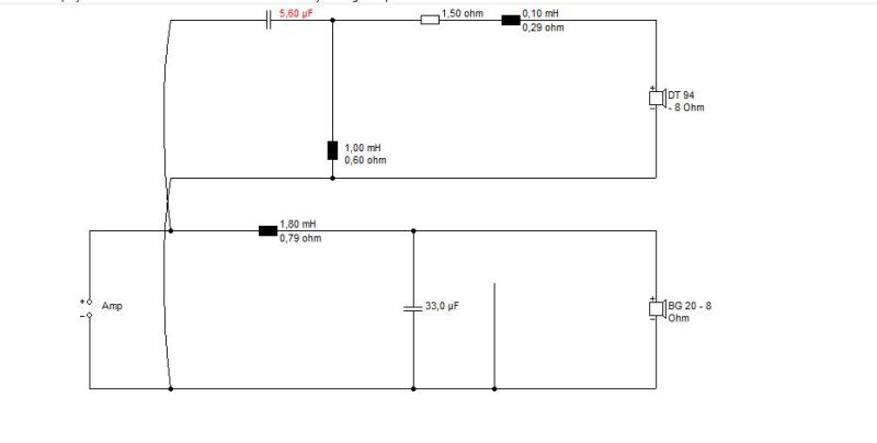

Skretnica prema vlastitom izračunu - komponente Jantzen - cca 220 kn po skretnici

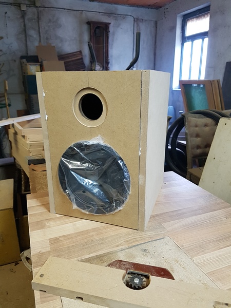

MDF, lijepljen tiplama.
dio koji je šprican crno je premazan temljnom dvaput i dvaput šprican.
furnir je bojan i nakontoga lakiran.
nemam bolju sliku skretnice...

Crne gace su onako, moja ideja da ne budem skroz u furniru ili da nije skroz boja... dio gdje je furnir je uglodan 1mm da bi prijelaz bio neprimjetan..
Sad radim na drugom paru s crnom majicom :-)

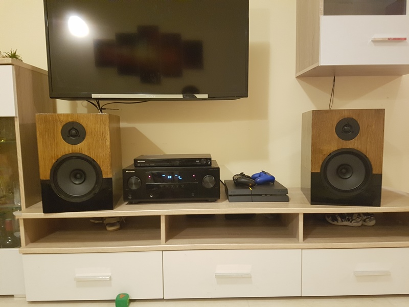

PostPostao/la vasco » 21 lis 2017, 13:33
Evo i slika

Nemam ti što pometno reći, već te mogu iskreno podržati u projektu „Black shirt“ (Uh sreća da ima ovo “r” :) ). Ako budeš raditi ponovno sa BG20, a hoćeš koliko sam shvatio, svakako razmisli
da se visokotonac potpuno zamjeni nečim uvjetno rečeno „modernijim“, tj. sa nekakvim Planarom to bi po meni imalo više smisla. Sam BG se može dobaciti vrlo visoko,
možda bi mu trebao dati malo više srednjih, a onda ono preko 3000Hz prepustiti kvalitetnoj „šuškalici“. Meni se nekako čini da si na skretnici previše “rano” odrezao BG. Pogledaj uostalom malo i trend i svjetu high-enda, ne kažem
da su kalotne tj. dome visokotonce izbacili, no da je sve manje njih na vrhunskim kutijama, hebiga manje je.
Eto tako, svakako baci pokoju sliku i iz faze izrade, malo iznutrica kutije… . Nije da smo ovdje svi neki majstori stolarije, ali pokoju možda primijetimo i damo koju sugestiju.

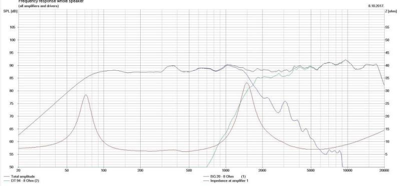

Naveo sam već gore kako se radi o budget projektu - poanta je bila sklopiti par kutija koje će koštati ispod 200€sa svim troškovima uključujući finish, što pošteno ograničava izbor tweetera.
Frekvencija rezanja je ta koja jest zbog faze. Inače, bio sam eksperimentirao sa sklapanjem skretnice pred koju godinu onako, "na uho". Odnosno po teoriji - za rezanje na 800Hz treba ta spula i taj kond i eto.
Vraga.
Tek kad sam simulirao vidio sam što sam u biti grješio.
Boxsim alat je super. Pomaže uzeti u obzir fazu svakog drivera, a optimizacija lijepo sugerira reznu freq.
Neki driveri npr. jednostavno ne idu jedni s drugim. U ovom projektu polazište mi je bio BG20 a DT94 sam odabrao jer se od budget tweetera najbolje uklapa s BGom.
Šteta što je boxsim ograničen na visatonove drivere. Želja mi je raditi s nekim drugim, možda jednog dana...

PostPostao/la elvis » 23 lis 2017, 22:23
Da svakako, boxsim je vjerojatno najpopularniji program za kućno slaganje dobrih zvučnika. Ja sam ga koristio prije jedno desetak godina, guštao sam, no kako se sa visatonima nisam previše družio, nekako sam pomalo prestao koristiti taj program, upao sam u neku OB priču, pa line array pa ESL i praktično od tada nisam složio niti jedan klasičan višestazni zvučnik.
Što se tiče BG20, ma ja sam samo srari FR fan, pa velim ako je driver FR, zašto ga se tako ne bi koristilo, za to je dizajniran i gotovo sam siguran da tako primjenjen i najbolje zvuči. Znači nešto na tragu SOLO 20 kabineta sa obaveznim serijskim filterom da to malo popegla, pa onda eventualno na to samo planar visokotonski helper vrlo visoko, ako baš baš treba. To mi nekako izgleda zabavno. Malo mi nedostaje ta klasična priča, previše sam se zapetljao sa elektrostatima....

PostPostao/la Rade » 14 pro 2017, 21:52
vasco je napisao/la:Naveo sam već gore kako se radi o budget projektu - poanta je bila sklopiti par kutija koje će koštati ispod 200€sa svim troškovima uključujući finish, što pošteno ograničava izbor tweetera.
Vraga.
Boxsim nije ograničen kao terasa , ovaj , samo na visatom :mrgreen: . Izgleda da mogu svi ostali
http://www.dibirama.altervista.org/tecn ... ml?start=1
na navedenom sajtu postoji milijardu odziva koji se mogu koristiti sa Siminim boksom
