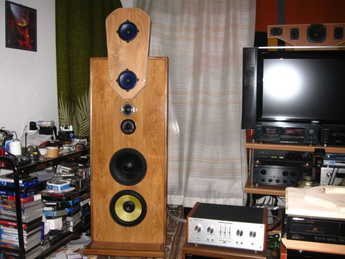

Pozdrav svima i evo da vam predstavim dva od pet OB panela koje sam si napravio za slušanje i osječanje glazbe tj. pronalaženje tajni u glazbenim djelima. Mali uvod: cijeli život tražim da glazbu čujem u prostoru i da je osjetim kao da mi glazbenici sviraju u sobi uživo te sam pravio razne vrste kutija ( basrefleks,transmisije,kompresije,transmisione kompresije i sl. oko 38 pari )no bez uspjeha u stvari super se to čulo no nije ono što sam tražio, a kupovne kutije su mi skupe bile za moje potrebe. Znači prođe nekih 25 godina u ovom što sam kazao dok u Zagrebu na sajmu nisam čuo Emerald OB panele i Avantgard kutije te sam sebi kazao hoću taj ujedinjeni zvuk. Došao kući skinuo vrata sa starog ormara i napravio OB testni panel i gle čuda pa svega ima od 1hz pa nadalje no što mi se posebno svidjelo totalni hologramski prikaz glazbe i to je to. Poslije mjesec dana slušanja uslijedio je upgrade panela i on sada izgleda ovako ( kao kontrabas ). No još veće iznenađenje slijedilo je kad sam ih iznio van na dvorište pa to je zvuk bez granica posebno klasika kao da sam u dvorani sa sinfonijskim orkestrom bezgranični zvuk toliko velik da sam ostao bez daha kao i akustika jazz-bluess i sl. kao u jazz-klubu veliko-puno-scenski točno pa uživo osjećaj i tako sam slušao do tri sata u noći kad sam sebi rekao sad je dosta iako sam se sam sebi protivio. Oprostite mi na ovakovim dojmovima no ako iduće ljeto budete blizu Osijeka slobodno navratite do mene da taj zvuk poslušate jer je kao na minikoncertu. Još nešto po svim forumima nevjerni Tome kako bi ih nazvao (među njima sam bio i ja )raspravljaju kako je princip OB-a uzaludan trud i gubitak no moj je savjet poslušati dobro urađen projekt Ob panela i sigurno se neće pogriješiti kao što nisam ni ja. E sad svatko ima svoj ukus u zvučnicima i to se treba poštivati. Slike od panela Inara slijede...

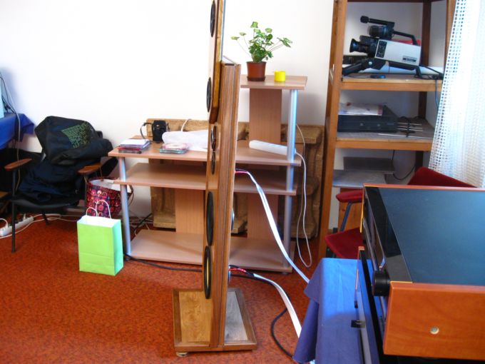

Sa setapom u podnožiju...

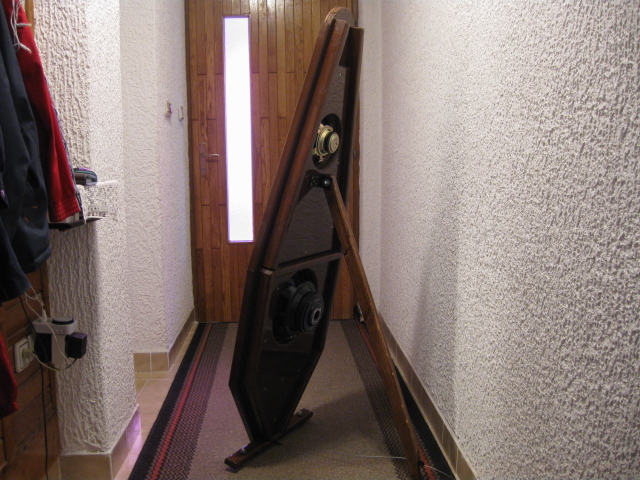

PostPostao/la Deenon-xd » 16 lis 2011, 13:25
Profil panela da se vidi tj. visina 150cm, širina 50cm,debljina 5cm.

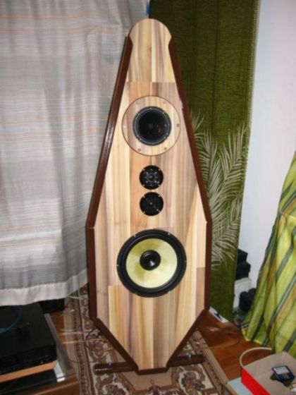

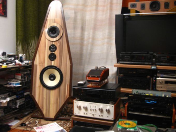

PostPostao/la Deenon-xd » 16 lis 2011, 13:41
Evo i drugog panela Inara kojeg sam radio paralelno sa prethodnom s tim da može raditi kao 4,8 i 16 ohmski panel.

PostPostao/la Deenon-xd » 16 lis 2011, 13:47
Profil od panela, inače visina 130cm do vrha kvadrata panela sa nastavkom 170cm, širina 55cm i debljina 7cm.
