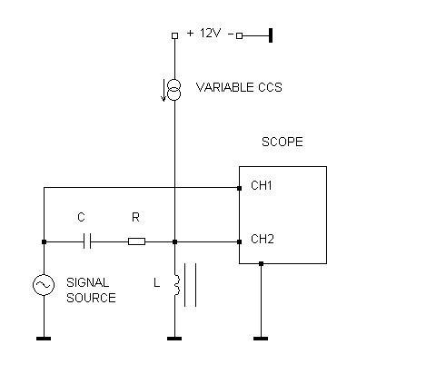

Ja san koristil i metodu direktnog mjerenja sa mjeracem induktiviteta (bez DC predmagnetizacije) i dvi metode u kojima je CCS vrsil predmagnetizaciju jezgre kako je prikazano na sliki
Jezgra test.JPG (12.49 KiB) Pogledano 12716 put/a.
Prva metoda koristi veci serijski otpornik tako da se sa pristojnom tocnoscu moze zanemarit induktivni otpor i iz nivoa signala i vridnosti tog otpornika izracuna AC struja u krugu a onda se iz pada napona na zavojnici i te struje izracuna induktivni otpor i finalno sa poznatom frekvencijom se dobije vridnost induktiviteta.
Druga metoda (meni osobno puno draza) koristi manji serijski otpornik a svodi se na to da se variranjem vridnosti tog otpornika ili frekvencije (manje vise svejedno) postigne da kanal 2 na osciloskopu pokazuje za (korijen iz 2) puta manji signal nego kanal 1 koji mjeri direktno izlaz iz vrlo niskoomskog generatora. Pri tome se naravno podrazumiva da kondenzator C (koji inace sluzi samo za zastitu izvora signala prilikom variranja stuje kroz CCS) bude dovoljno velik tako da je pad napona signala na njemu zanemarljiv. Osim toga triba obratit paznju i na vridnost frekvencije tako da se izbignu nezeljene rezonancije koje bi imale itekakav uticaj na tocnost mjerenja.
Ja san ovdi delal sa probnim namotajem od svega 200 zavoja izvedenim sa zicom od 0.95mm tako da san mogal kroz taj namotaj protirat vrlo jake DC struje. A osim toga je i omski otpor tog namotaja bil vrlo nizak i potpuno zanemarljiv prema induktivnom otporu.

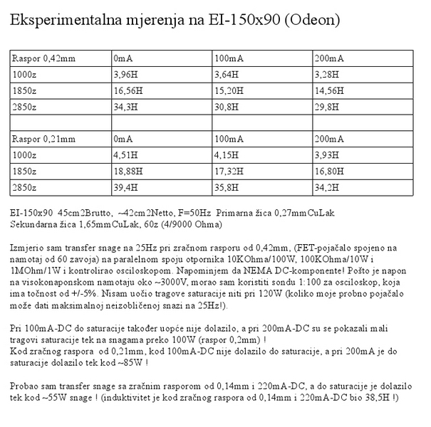

Da, da nisam i sam došao do sličnih zaključaka mjerenjem, bio bih se spreman posvađati sa SSTRSAT-om oko ovakvih rezultata! :lol:
Trenutno sam na poslu, pa ne mogu objaviti rezultate svoga mjerenja (doma su mi, objavit ću ih slijedećih dana), ali sam sa početnim rezultatima mjerenja bio jako razočaran! Male vrijednosti dobivenih induktiviteta govore o niskom permeabilitetu materijala, nižem i od onoga koji se uzimao za izračunavanje transformatora '60-ih godina!
Ipak, ti stari transformatori su vrlo lako upadali u zasićenje i drastično mjenjali induktivitet povećanjem zračnog raspora i/ili istosmjerne struje kroz njih.
Jezgra posuđena od g.Branka(Odeon) za potrebe mjerenja je izuzetno fleksibilna pri različitim vrijednostima istosmjerne struje i zračnih raspora, odnosno puno manje mijenja induktivitet u odnosu na stare, i do sada uobičajene materijale.
Za ilistraciju ću navesti podatak (koji sam zapamtio sa mjerenja) da je do saturacije došlo tek kod transfera >50W na 25Hz i to uz istosmjernu struju od 220mA i zračni raspor od 0,14mm! (jezgra je EI-150x90, odnosno 45cm2-Brutto).
Za potrebe mjerenja sam namotao 2850 zavoja žice 0,27mmCuLak (tu sam imao doma, a limitirala mi je maksimalnu struju, ali i omogućila okvirni uvid u to što bi se moglo u direktnoj primjeni očekivati bez skaliranja/preračunavanja!) sa izvodom na 1000 zavoja. Za potrebe provjere transfera snage sam namotao 60 zavoja 1,65mmCuLak žice na što sam spojio pojačalo (FET-ovi u izlazu), a na visokoohmsku stranu kao teret stavio paralelni spoj otpornika 10kOhma/100W+100kOhma/10W+1Mohm/1W odakle sam sa sondom 1:100 uzimao uzorak za promatranje na osciloskopu (napon je bio jako visok; na 120W oko 3000V!).
Kod zračnog raspora od 0,42mm se niti kod 120W nisu vidjeli tragovi zasićenja jezgre (25Hz, bez DC komponente.
Za sada toliko, a kad objavim podatke, očekujem paljbu! :lol:

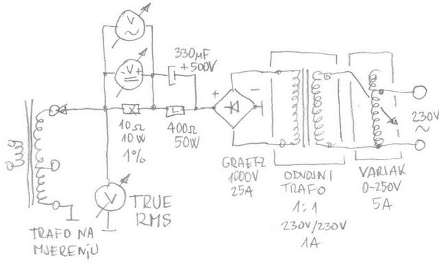

U prilogu šema pomoćnog sklopa za mjerenje induktiviteta izlaznog trafa sa dodatkom istosmjerne struje kroz trafo:
Mjerenje izlaznog trafa-b.jpg (23.22 KiB) Pogledano 12647 put/a.

Stigao sam doma, pa stavljam na uvid rezultate mjerenja:
Experimentalni trafo EI-150x90 (Odeon)-b.jpg (164.91 KiB) Pogledano 12627 put/a.

A kad smo vec kod mjerenja onda da malo pojasnim zac dajem apsolutnu prednost metodi koja koristi CCS i osciloskop. Kod te metode smo uvik sigurni da nece doc do nikakvih nezeljenih interferencija izmedju DC i AC kruga pa ce napon signala uvik zadrzat sinusoidalnu formu dok npr mjerenje induktiviteta prigusnice direktno sa ispravljaca (pulzirajuci napon sa visim harmonicima) neminovno dovodi do greske u pokazivanju voltmetra. Je da se i tocnosti ocitanja sa ekrana skopa mogu stavit odredjene primjedbe ali sveukupno ta metoda moze pruzit najvecu tocnost. Ako joj se doda atenuator sa slabljenjem od 0,707 puta prema kanalu 1 osciloskopa pa se time ocitanje sa skopa svede na cisto preklapanje kanala 1 i kanala 2 a za mjerenje frekvencije se upotribi precizni frekvencmetar onda se sa tom metodom moze ocekivat tocnost od cca 1%. Takvu tocnost ce ostale metode tesko postic.

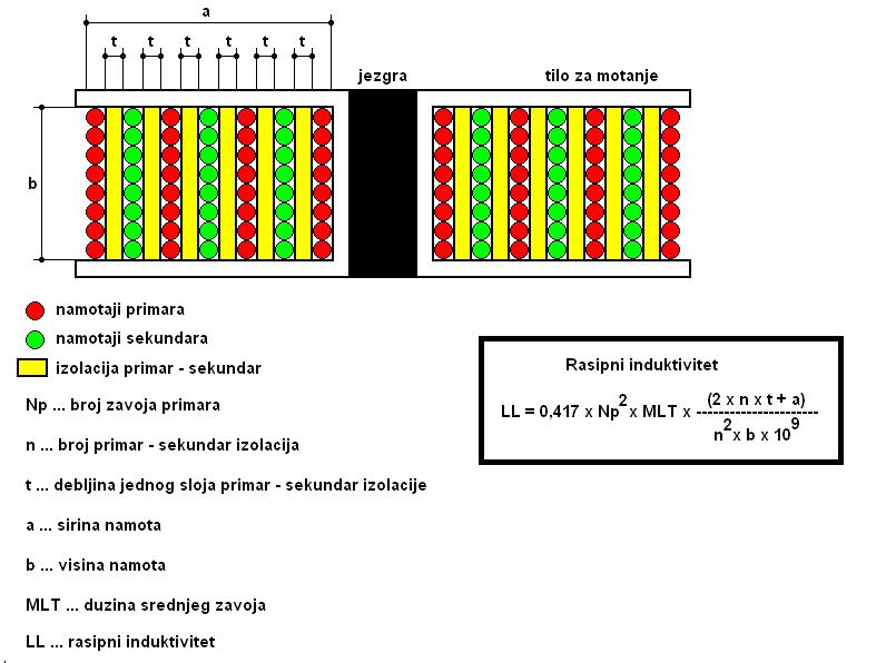

Rasipni induktivitet.JPG (74.41 KiB) Pogledano 12458 put/a.
Na prilozenoj sliki je prikazano kako se izracunava rasipni induktivitet. To je jedan sazetak iz Turnerovih radova a ovdi san ga nastojal cim jasnije vizualno prikazat. Iz formule (koja je derivirana iz puno kompleksnijih formula koje su objavljene u odgovarajucoj literaturi jos pred vise desetljeca) se vidi da ce rasipni induktivitet bit cim manji ca je veca visina namotaja, ca je vise sendviciranja primjenjeno, ca je debljina izolacije primar-sekundar manja, ca je manja srednja duzina zavoja, ca je manji broj zavoja primara, ca je manja sirina namota. Kako su nam broj zavoja primara, srednja duzina zavoja i visina i sirina namota vec odredjeni, onda se tu prakticno moze manipulirat jedino sa brojem sendviciranja i sa debljinom primar - sekundar izolacije. Naravno, manipulirat samo do odredjene granice jer i ukupni prostor za smjestaj namota kaze svoje a i debljina primar-sekundar izolacije ne moze bit proizvoljno mala i zbog zahtiva za dovoljnom probojnom cvrstocom i zbog parazitnih kapaciteta.

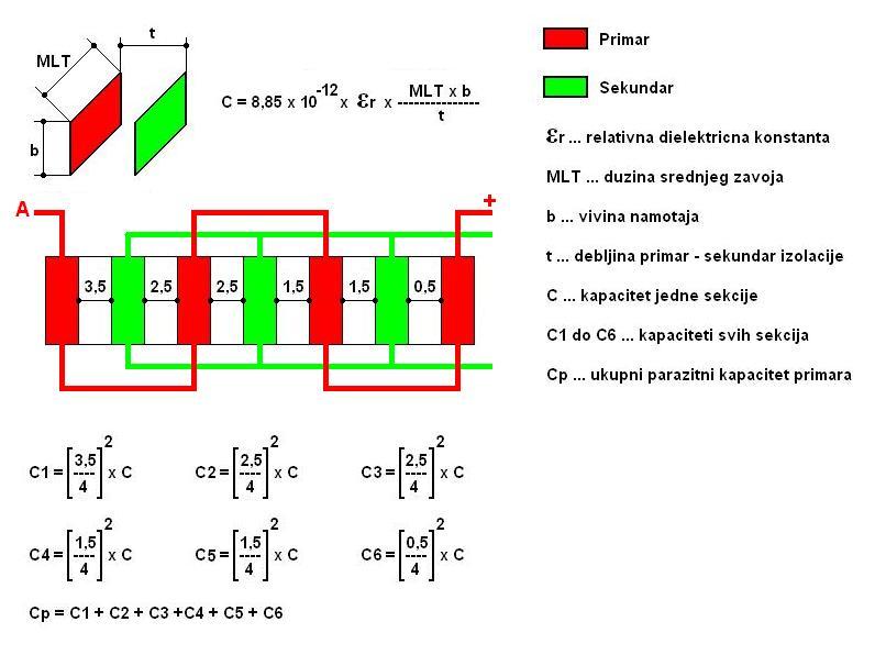

Parazitni kapacitet.JPG (55.58 KiB) Pogledano 12458 put/a.
Pa kako smo tu dosli do kapaciteta, onda da kazem nesto o tome kako se on odredjuje. I to je sazetak iz Turnerovih radova a virujen da je na prilozenoj sliki prikazan dovoljno jasno. Ipak cu neka objasnjenja dat, za izracun kapaciteta gledamo namotaje ka ploce (obloge) kondenzatora sa time da jednu plocu predstavlja jedna strana jednog primarnog namota a drugu plocu jedna strana sekundarnog namota. Strogo teoretski, tocan izracun ukupnog parazitnog kapaciteta primara nije uopce jednostavan ali se sa uvodjenjem nekih aproksimacija (koje nece imat nekog veceg uticaja na finalni rezultat) taj izracun jako pojednostavljuje a tocnost mu je za praksu i vise nego dovoljna. Prva aproksimacija je da se povrsina obloga koja je zbog samog kruznog presjeka zice oblika naslaganih guzica :lol: aproksimira ravnim plocama a druga aproksimacija je da se uzima ka da je sekundarni namot prakticno cili na masi. Bilo bi naravno idealno kad bi se stavili izmedju primara i sekundara elektrostatski oklopi koji bi stvarno bili ploce vezane na masu a jos bi vrsili odlicno elektrostatsko odvajanje primara od sekundara (slipi namotaji) ali mogucnost ili nemogucnost njihovog stavljanja diktira raspolozivi prostor. Ali u svakom slucaju, navedene aproksimacije ipak pruzaju sasvim dovoljnu tocnost proracuna. Ima i jos jedna aproksimacija, da se ne racuna posebno kapacitet svakog sloja sendvica onda se ide racunat prosjecni kapacitet srednjeg sendvica. Razvije se duzina srednjeg zavoja u ravnu liniju, to se pomnozi sa visinom namota i dobije se povrsina ploce pa se iz one poznate formule prikazane na sliki dobije kapacitet jednog sloja sendvica.
E sad triba iz kapaciteta tog jednog sloja sendvica izracunat ukupni parazitni kapacitet primara. Mnogi odma intuitivno pomisle na puko zbrajanje i kad to naprave uvati ih jeza od toga koliki kapacitet su dobili. Naravno, dobiju vrlo velike kapacitete jer su kretanjem na taj pogresni put (puko zbrajanje) zaboravili da je osnovno svojstvo transformatora da transformira i da se pritom otpori i impendancije (pa znaci i kapaciteti) transformiraju sa kvadratom prijenosnog odnosa.
Na sliki san virujen dovoljno jasno prikazal tu transformaciju kapaciteta na jednom primjeru 4P + 3S sendviciranja. Ovdi samo triba rec da se u razmatranju transformacije kapaciteta uzima da je jedan sloj primara (sekundara) samo jedan zavoj pa se za to trafo aproksimira ka da (u ovom prikazu) ima u primaru samo 4 zavoja a u sekundaru samo 3 zavoja. One brojke (3,5; 2,5; 1,5 i 0,5) koje bi mogle nekog zbunjivat dolaze odatle ca uticaj transformacije nije isti na "pocetku" i na "kraju" sloja pa se zbog toga uzima metoda "sredine"
Kako se iz formula vidi, na ukupni parazitni kapacitet primara mozemo uticat samo rasporedom (odredjenom asimetrijom) sendviciranja i debljinom primar-sekundar izolacije. Zato cu opet naglasit da se izracun izlaznog trafa svodi na veliki broj iteracija jer smanjenje parazitnog kapaciteta povecanjem debljine izolacije dovodi do povecanja rasipnog induktiviteta tako da cila prica oko svega toga zapravo podrazumiva nalazenje odredjenih kompromisa (vojnicka deka - na jednu stranu se pokrijes a na drugu otkrijes :lol: ).
Postoje naravno i neke motode smanjivanja parazitnog kapaciteta, npr "plocasti namot" kako ga u svojoj knjigi zove Jelakovic ali ta metoda nazalost dovodi do velikog porasta rasipnog induktiviteta. A da li nam je bitnije cim vise smanjit rasipni induktivitet ili parazitni kapacitet, to ovisi i od unutrasnjeg otpora cijevi i od otpora opterecenja i medjusobnih rezonancija tako da nalazenje pravog odgovora jednostavno ne ide bez prilicnog broja matematickih iteracija.
Kod parazitnog kapaciteta glavnu prepreku njegovom drasticnom smanjivanju predstavlja relativna dielektricna konstanta koja za tipicne izolacione materijale iznosi oko 3 pa to znaci da je kapacitet 3 puta veci nego ca bi sa istim geometrijskim dimenzijama bil u vakumu (zraku). Tu se nazlost malo ca moze ucinit jer izolacioni materijal kod koga bi relativna dielektricna konstanta bila barem bliska onoj od zraka ne postoji (barem ne u obliku koji bi se mogal ovdi koristit). Doduse, nedavno mi je pala na pamet jedna metoda koja bi mogla prepolovit kapacitet koji se postize sa tipicnim izolacionim materijalima (uz uvjet vrlo cvrstog i preciznog namatanja). Ali o tome cu eventualno kasnije rec nesto vise.
