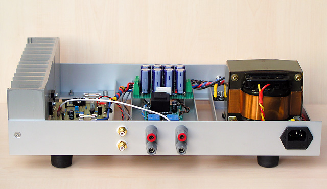

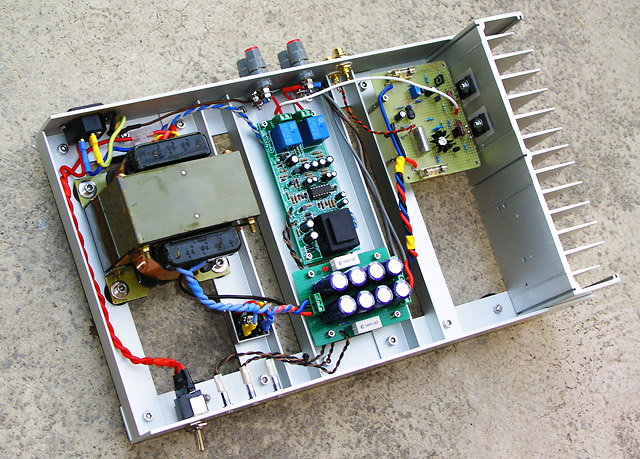

Ne znam kako je vama na ovim srpanjskim temperaturama? Moja je radionica na terasi 'open air' tipa, i konstantno je klimatizirana na oko 35 stupnjeva... Oznojim se od same pomisli da bih nesto radio... no bilo je dan, dva bure i malo kise u naznakama... Dakle, odlucio sam iskoristiti predah, i probao nesto sloziti na brzinu. Limova koje sam znao koristiti vise nemam, ali imam nesto L-profila iz haubausa. Odlucih sloziti pojacalce koje ce se dobro hladiti u ovim ljetnim mjesecima.
Zbog same konstrukcije odmah sam poluprojektu dao ime 'Open Air'. A zasto poluprojekt? Pa jos nije gotov, a pitanje je da li ce ikad i biti, i kako ce to zavrsiti... Sve ce biti jasno kad se pogledaju fotografije.
Dakle, pojacalo nema kucista. Postoji samo sasija iskljucivo od L-profila. Profili su eloksirani i spojeni vijcima. Sasija je konstrukcijski vrlo cvrsta. Dobro hladjenje je osigurano... ;) Ubacena je i Vellemanova zastita za zvucnike koja se nabavi u kitu. Malen iznos za osiguranje skupih zvucnika. Mirnije se spava...
Pred par godina sam od prijatelja za sitan iznos otkupio kuciste nekog bivseg Kenwood pojacala. Unutra je bio trafo i hladnjak, grec, dva kondenzatora i neko pojacalo, samogradnja, koje me je bilo strah upaliti da vidim radi li... Nadao sam se da je trafo ispravan, a za hladnjak sam odmah vidio da je ispravan... :lol: I to je stajalo i smetalo nekoliko godina, a sad je dosao red da se proba stogod iskoristiti. Trafo se pokazao ispravnim, za kondenzatore i pojacalo pojma nemam, a nije me puno ni briga. Ocistio sam hladnjak i odlucio bazirati konstrukciju na njemu.
Kolega s drugog foruma mi stalno prigovara sto stalno radim cjevariju pa sam ga upitao da mi posalje shemu jednostavnog tranzistorskog pojacala, i poslao je. Shema je zaista jednostavna (i stara) i koga interesira naci ce je na drugom forumu u temi M.M.M. Moji mali monoblokovi.

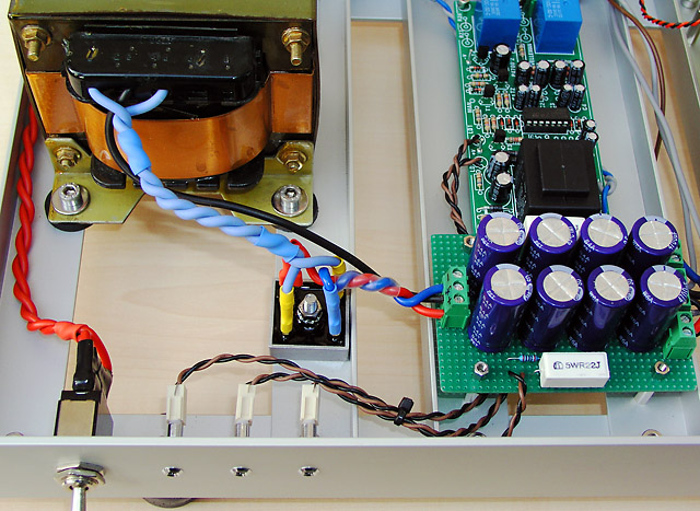

Trafo ima izlaze 50-25-0-25-50V. Posto je samo jedan sekundar, odlucio sam se na ispravljanje s jednim grecom. U filteru su kondenzatori od 4.700uF/35V, 8 kom. izmedju dva bloka je otpornik od 0,22R. Izlazni napon je 32-32,5V. Trebali bi izdrzati ti kondenzatori od 35V. Pojacalo je slozeno na busenoj plocici. Izlazni tranzistori su TIP3055. Pojacalo moze dati 30-35W, valjda... Imam otpornik za mjerenje od 15W pa nisam mogao ispitati snagu. Frekventna karakteristika je dobra. Ne svira lose...
Posto je ovo eksperimentalno pojacalo, vjerojatno cu prema njemu sloziti dva "prava" kanala, ili cu probati neko drugo pojacalo. Jos cu vidjeti. Da li ce se ovo ikad "zatvoriti" u neku normalniju kutiju pojma nemam...
Malo ljetne zabave... Dodje i prodje, kao maestral...

Napokon malo i SSa od tebe cnc meštre. :D Jel to pojačalo od gospona Črlenog Hudiča?
Re: 'Open Air' poluprojekt
PostPostao/la Edison » 28 srp 2012, 23:45
Khadgar2007 je napisao/la:Napokon malo i SSa od tebe cnc meštre. :D
A malo, cisto za promjenu...
Mada kod SS nisam bas kod kuce. Ovo sam slozio "onako", uzdajuc se u "zdravu pamet"... :lol:
Mozda ima i gresaka oko ozicenja, ili slicno, pa tko vidi nek' ne suti.
Khadgar2007 je napisao/la:Jel to pojačalo od gospona Črlenog Hudiča?
Je. On je radio takvo pred 20-30 godina... :)

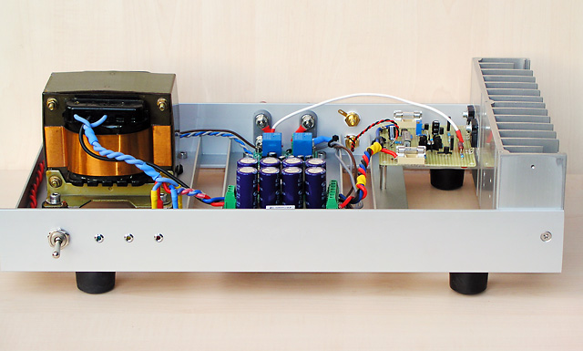

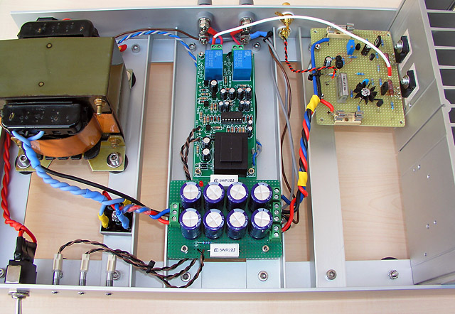

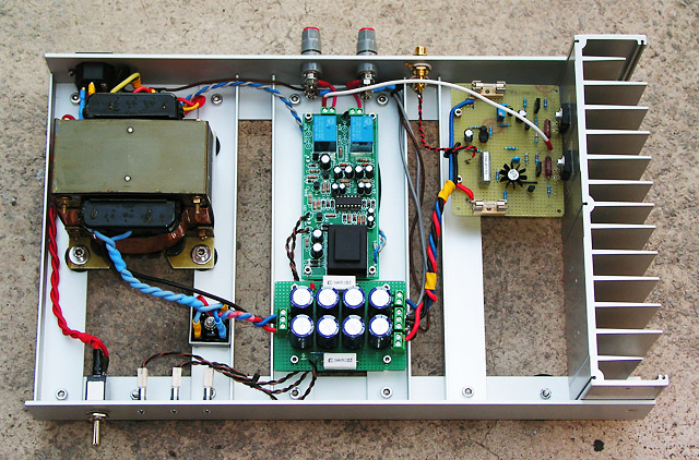

koliko ja vidim po slikama ja mislim da nigdje nemaš nikakvu petlju mase, sve idu u centralnu točku,osim ulaza kojeg si spojio negdje na pločicu pojačala. Tako sam i ja izveo svoje SS pojačalo i ne čuje se da ima bilo kakvu petlju mase.
PostPostao/la Edison » 29 srp 2012, 11:22
Khadgar2007 je napisao/la:koliko ja vidim po slikama ja mislim da nigdje nemaš nikakvu petlju mase, sve idu u centralnu točku,osim ulaza kojeg si spojio negdje na pločicu pojačala. Tako sam i ja izveo svoje SS pojačalo i ne čuje se da ima bilo kakvu petlju mase.
Ma nema petlje u masi. Mislio sam na uplitanje i vodjenje zica opcenito...
PostPostao/la Khadgar2007 » 29 srp 2012, 12:13
pa po meni je sasvim ok, ne treba ovdje baš toliko paziti kao kod cijevi. Sve su žice ufrkane,ja isto kada god mogu isto to napravim, možda nije toliko bitno ali neće škoditi. Žice od napajanja su udaljene od signalnih više nego kod mene pa sumnjam da će doći do nekih interferencija, sve u svemu po meni ok.

Odlično i sve 5

Ma nema tu kaj brundati ako je ispoštovano osnovno. Sve OK,,,
Vrlo uredno i minimalistićki, .....uostalom kao i uvijek, baš zgodno.

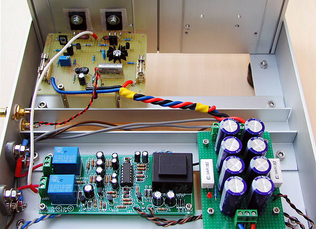

Ne znam, ne znam, ona bijela žica me baš "bode" :mrgreen:
PostPostao/la zmajz » 01 kol 2012, 22:36
Je, i meni ta bijela žica malo blesavo iskače....
Mislim da Edison popušta na ovoj vrućini. cccc...
