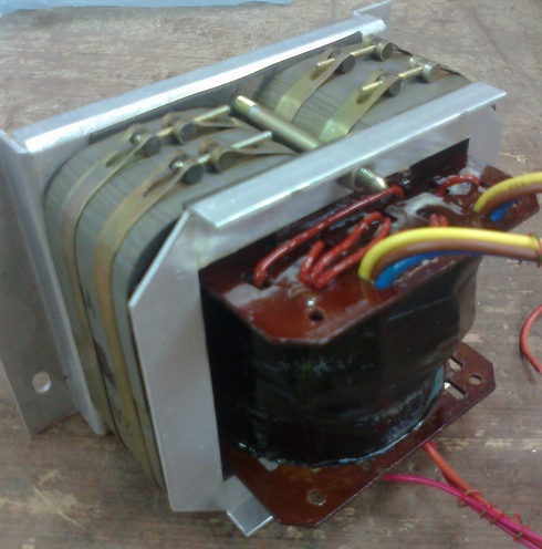

Namotan i složen izlazni trafo

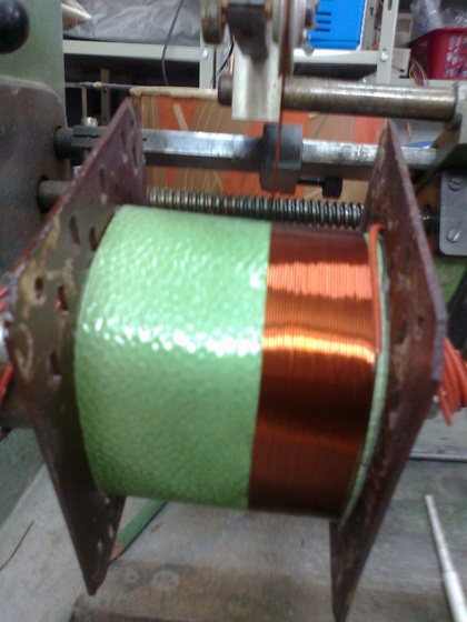

Detalji motanja izlaznog trafa
Počeo sam sa gradnjom pojačala snage za bas gitaru od 300W nazivne snage. Kako imam veću količinu elektronki PL504 "za potrošiti", izabrao sam ih za izlazni stupanj, u klasičnoj protufaznoj konfiguraciji sa 2x5 elektronki paralelno. Izlazni trafo sam namotao na 4xC jezgri (2 para SE130 jezgre; opteretivosti oko 1000VA i maksimalne gustoće magnetnog toka od 1,65T) za Raa=700 Ohma, a sekundarima od 4 i 8 Ohma (moguće je prespajanjem dobiti i 16 i 32 Ohma).

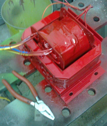

Izlazni trafo obojan "osvježavajućom" bojom

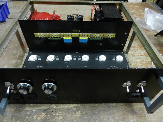

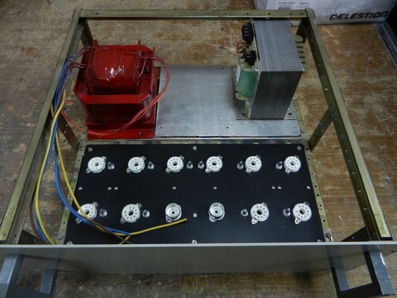

PostPostao/la davorin » 29 vel 2012, 22:10

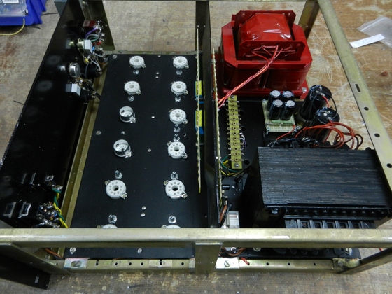

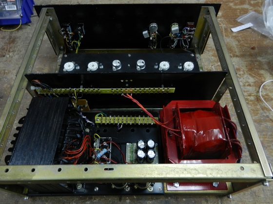

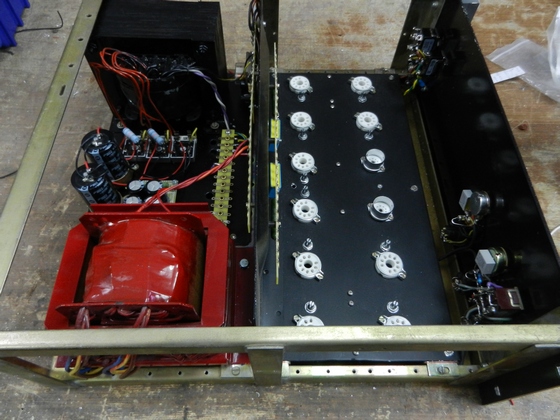

Malo detalja šasije:
