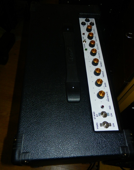

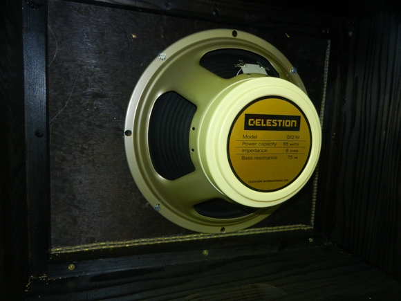

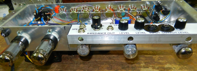

PostPostao/la davorin » 08 lis 2012, 14:51
Stigao je novi zvučnik, pa nastavljam s radom!
Novi model CELESTION-G12M-65-CREAMBACK, koji je tonski izgleda u potpunosti HIGH-POWER varijanta G12M-GREENBACK zvučnika, u čemu je puno sličniji GREENBACK-u od klasičnog G12-65 (s kraja '70-ih i početka '80-ih) i novog G12-65-HERITAGE! (probao sam ga sa par već gotovih pojačala, i zapravo sam vrlo zadovoljan!)
Re: COMBO-36 za gitaru sa 2xE235L i COMPACTRON-kama!

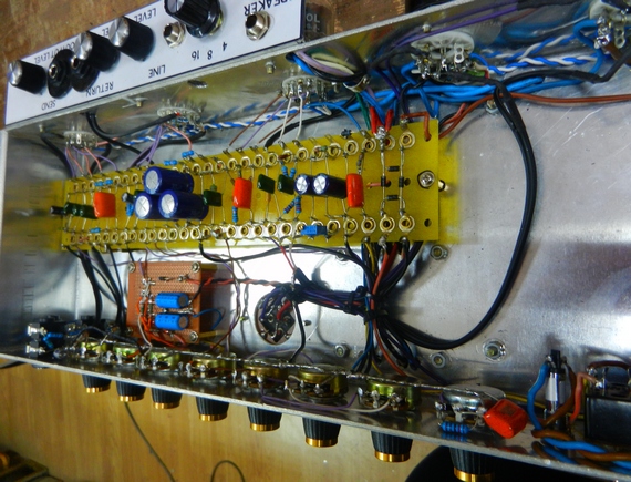

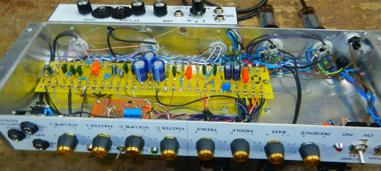

PostPostao/la davorin » 10 lis 2012, 12:32

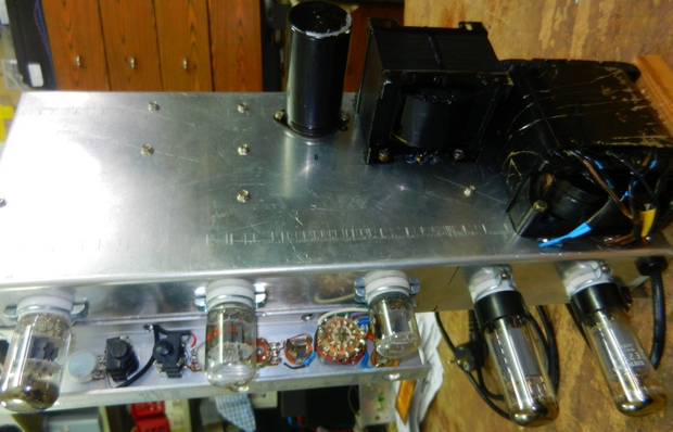

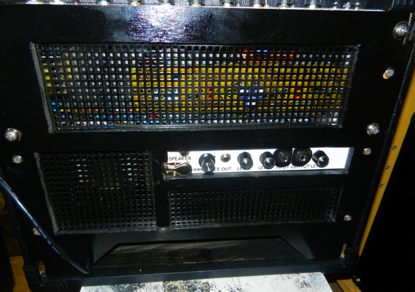

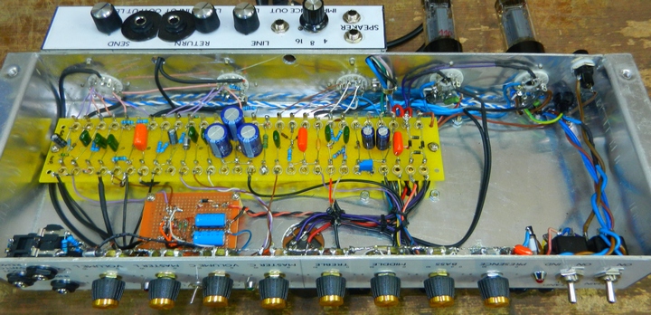

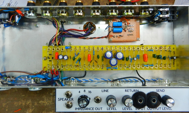

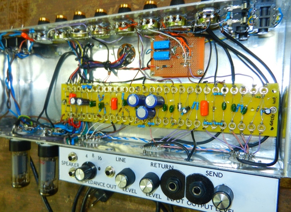

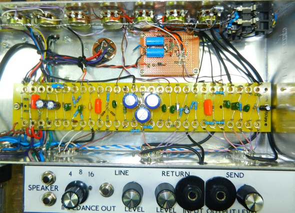

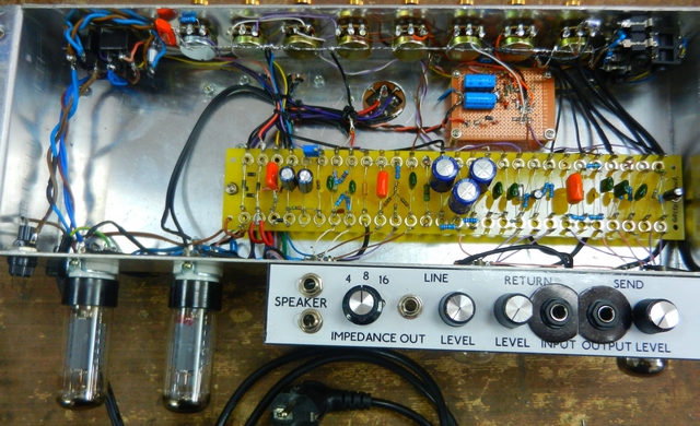

Sve je zalemljeno, preostaju mjerenja, podešavanja, probe i eventualnoe izmjene:
PostPostao/la bepone » 11 lis 2012, 23:48
totalno drugcije od svega postojeceg, :P

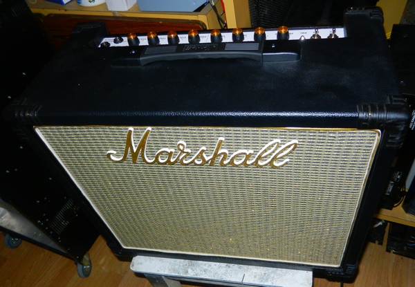

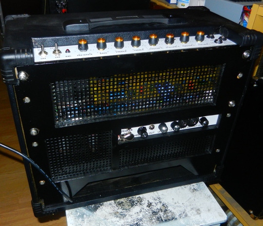

PostPostao/la davorin » 16 lis 2012, 16:17
Da prilično drugačije od svega do sada, ali u biti je to i dalje klon (sa modifikacijama) MARSHALL JMP/JCM800 pojačala.
Danas sam ga završio (uglavnom sam bio zauzet drugim poslovima), i nakon probe (bilo je tu i malih izmjena u šemi, podešavanja tona i zamjene nekih komponenti, ali o tome ću u nekom idućem postu!) mogu reći da sam oduševljen sa tonom! Izgleda da je novi tip CELESTION-ovog zvučnika (G12M-65-CREAMBACK) objedinio sve što bih ja tražio od zvučnika za gitaru! Kako nemam kod sebe opremu za snimanje, svakako ću dati pojačalo u neki studio u Zadru da snimim par minuta i stavim to na You-Tube i izložim mišljenjima drugih poznavaoca.
Izlazna snaga je veća od očekivane (P>40W), a imam dojam da bih trebao staviti veći izlazni trafo da dobijem sve što pojačalo može dati (očekivao sam oko 35W, a dobijena maksimalna snaga je veća od 50W!). Anodni napon je 325-330V i dosta je "tvrd"(ne pada pod opterećenjem), jer mrežni trafo ima mali unutrašnji otpor (4xC-jezgra), napon napajanja G2 je 165-170V, a mirna struja je 2x35mA. Nisam još napravio nožni prekidač (Foot-Switch) za preklapanje kanala (nemam trenutno niti jedan stereo JACK od 6,3mm?), a kutiju za smještaj nagaznog prekidača planiram iskoristiti od rashodovanog SUPRA-modema jer je robusna (metalna) i stabilno stoji na podu (mislim da je modem od 14400 boda čak i ispravan-HI! :lol: ).
