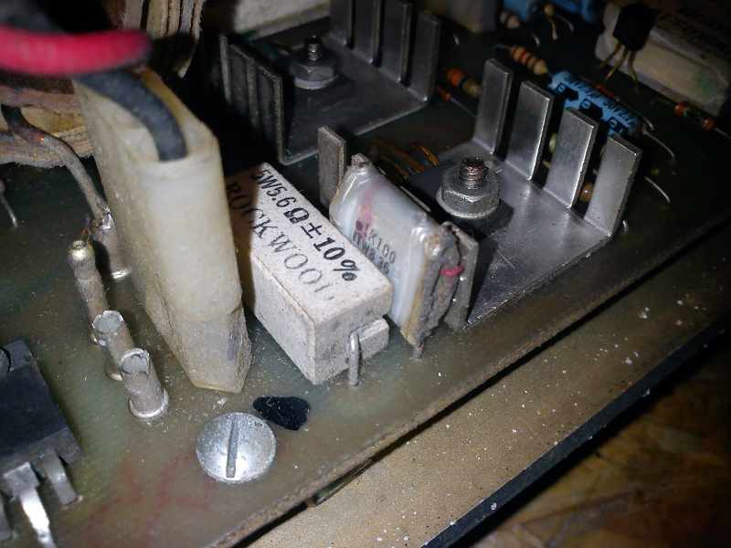

Sto ces kopirat, crni s@ki? Plocicu na kojoj je netko izmedju otpornika od 5W i hladnjaka za tranzistor ugurao na tijesno kondenzator, da se ovo dvoje toplih elemenata, jelte, ne dodiruju direktno... :cry:
Koristimo kondenzatore za popunjavanje rupa, kao izolaciju, kao ublazivace i slicna distanciranja elemenata... :(

PostPostao/la Khadgar2007 » 24 pro 2012, 01:42
Pa samo ime kaže kondenzator, da nešto kondenzira,sakuplja. Nećemo biti sitničavi pa će nam on samo sakupljti električnu energiju već zašto ne proširiti to i na toplinu. :lol:

PostPostao/la Master of Disaster » 24 pro 2012, 16:10
Edison je napisao/la:
s@ki je napisao/la:ako je i štampa takva, najbolje prekopirat i sve prabavit na novo, pa mozda i ožičenje ako je dobil po nosu
Ne da nebi bilo bolje da je navedeni kondenzator dalje od elemenata koji se griju, ali izdržao je i ovako tridesetak i više godina; to pojačalo se vrlo malo grije pri radu, ni po ljeti kad je odfrljeno, zadnja ploča se ne grije preko 45 stupnjeva. To je dobro staro robusno pojačalo za stvaranje galame i to je radilo odlično :mrgreen: i opet će :drill:

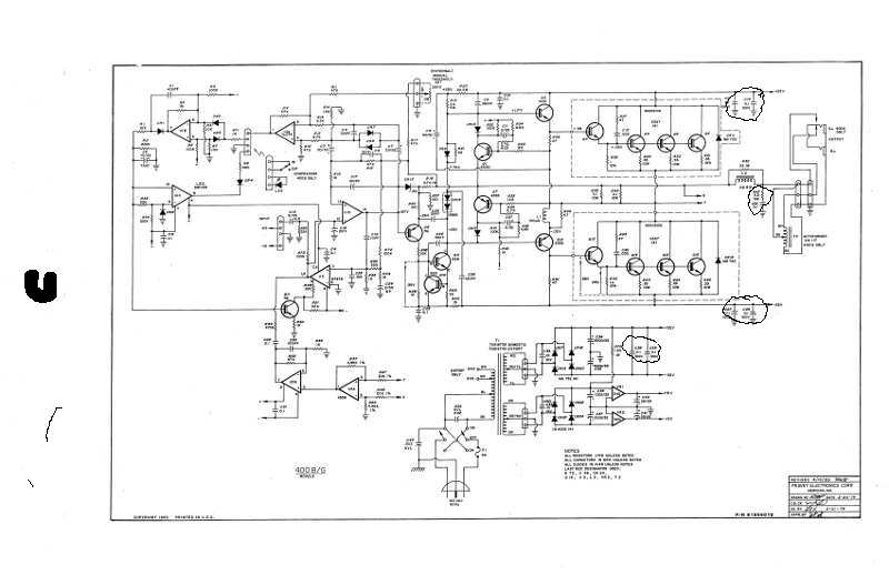

Dakle ovako; ovakvi folijski kondenzatori nalaze se zmeđu railova napajanja +/- 52V i između njih i mase, te između izlaza i mase. Zaokružio sam ih na šemi. Na šemi su svi obilježeni sa 0.1 i 100V. E sad 100V mi je jasno :mrgreen: ali ono 0.1 - čega?? Mikrofarada? Pikofarada? Nanofarada? ???

PostPostao/la Khadgar2007 » 27 pro 2012, 00:42
Pretpostavljam i vjerujem 90% da je to 0,1uF obično se takve vrijednosti stave za decoupling napajanja ovako nečega.

PostPostao/la bepone » 27 pro 2012, 09:20
0.1u 100V, K bi trebala jos bit tolerancija

PostPostao/la s@ki » 27 pro 2012, 09:22
u pravilu se označavaju uF. ovo je znači kako su ti već rekli 0.1uf 100V, K je oznaka za toleranciju +/- 10%
