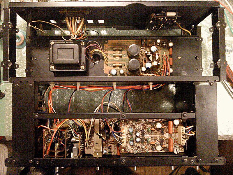

A evo i nastavka: na red je dosao kompanjon, pretpojacalo CA-2000...
Njegovo je stanje bitno bolje ali ne i dobro, zato ovaj puta idemo s malo drugacijim pristupom :)
Evo malo boljeg uvida u proces refresha :)

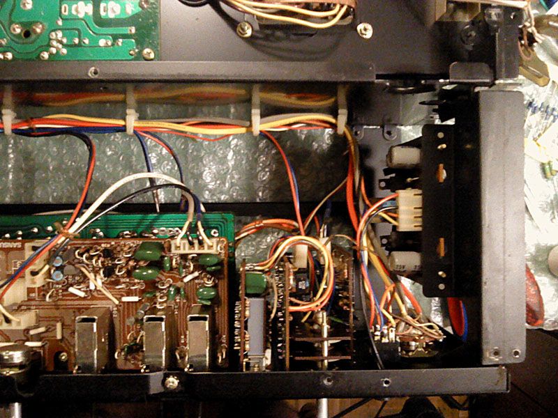

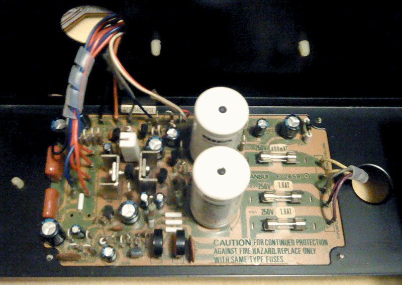

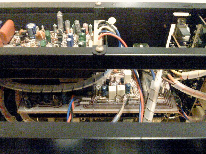

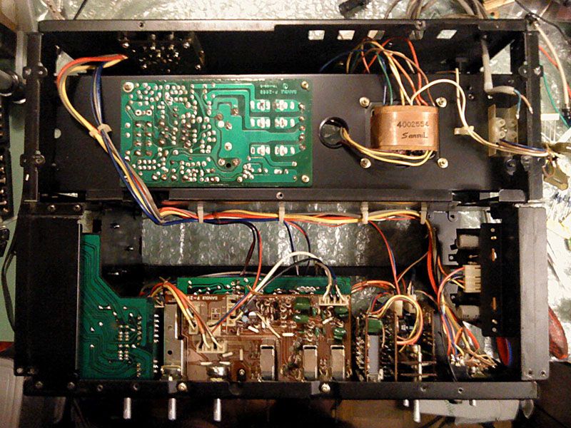

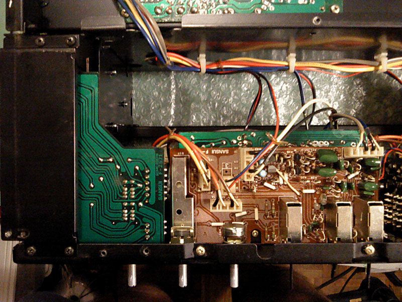

Za pocetak... najprije se sve dokumentira. Sansui servisni manuali su notrorni po ralikama u odnosu na stvarnost - pogotovo za vrh ponude koji je radjen u malim serijnama i cesto s posebnom paznjom u prelasku na novije i poboljsane verzije. U ovom slicaju pocinjem s vec skinutim dijelovima kucista i ogoljelom sasijom, najprije odozgora:

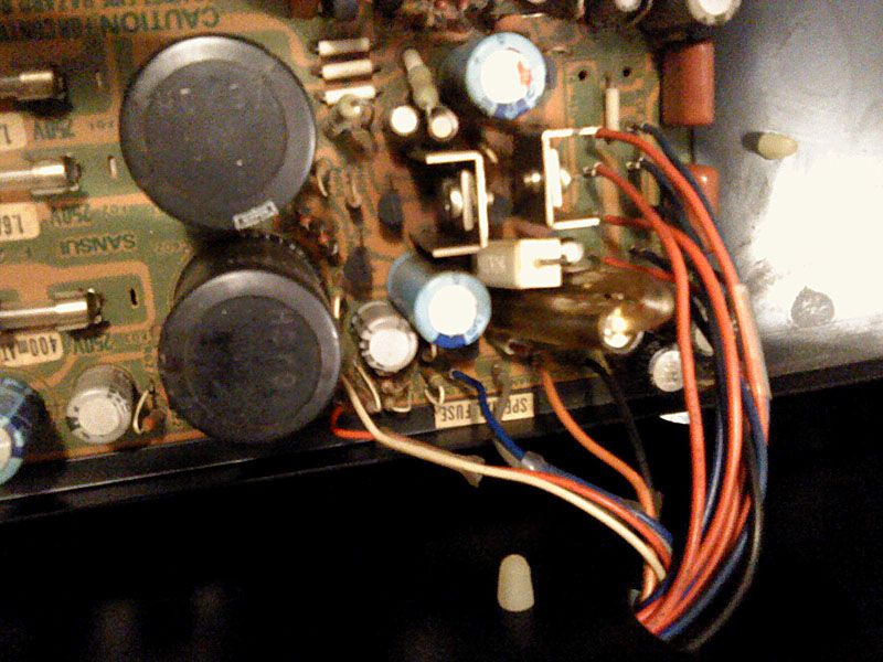

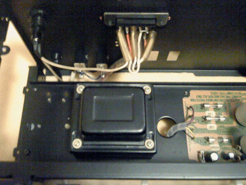

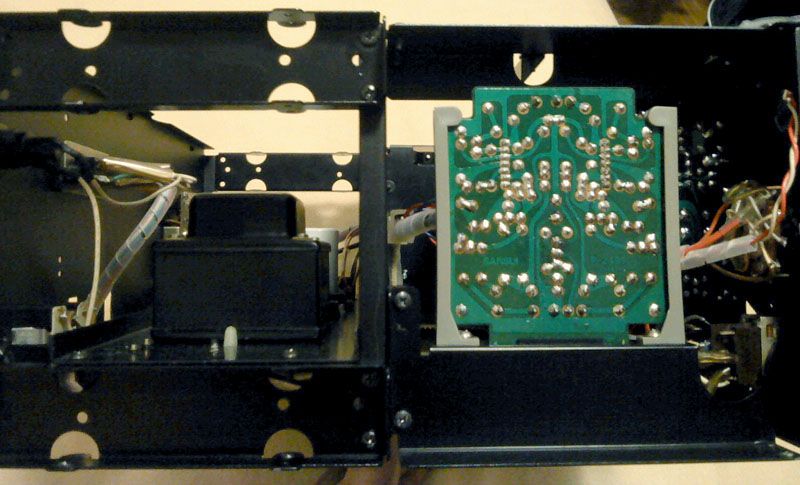

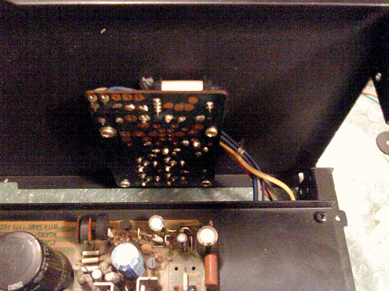

Posebna paznje se posveti dijelovima i plocama kod kojih treba primjmerice odlemljivati zice, ili postoji vise istih konektora tako da moze doci do zabune prilikom sastavljanja - u ovom slucaju to je ispravljac. naravno, prije nego sto se slika i rastavlja, pametno je potrositi jednu kolicinu vremena na promatranje i upoznavanje, ili mozda bolje receno, dekodiranje 'sto je pisac htio reci', kojom je logikom uredjaj sastavljen:
Pregled pokazuje da gotovo sve ploce imaju nekakve konektore, ili se vade skupa sa zicanom formom, a ta je na kraju lemi za ispravljac. Znaci, pri rastavljanju slijedi obrnuti postupak, zicana forma se odlemljuje sa ispravljaca, pa treba za svaki slucaj dokumentirati postojece stanje. Ako je sve dobro napravljeno, zapravo je tesko promasiti, jer sve ima svoju 'unutrasnju logiku', no nije zgorega imati pri ruci slike za svaki slucaj.

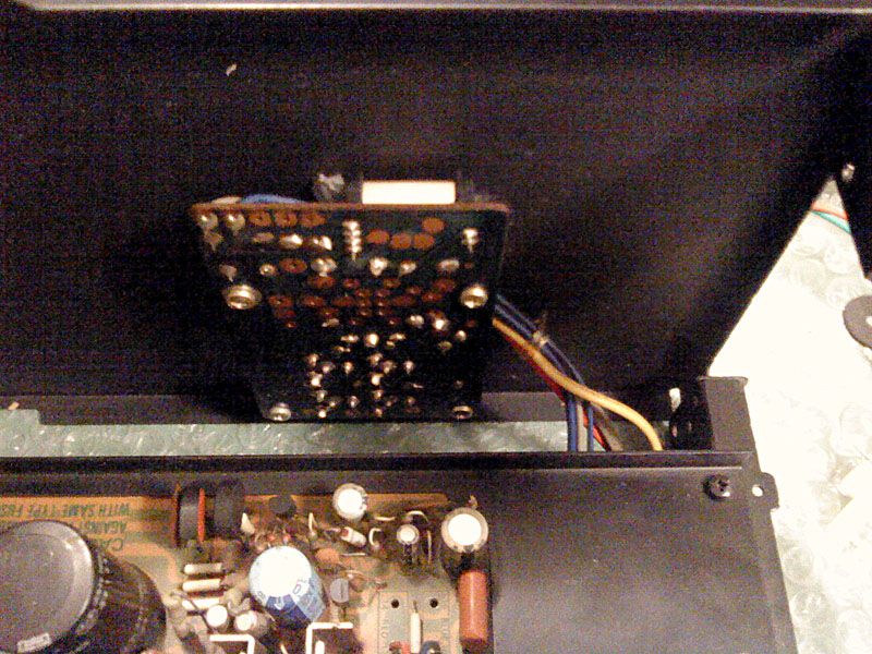

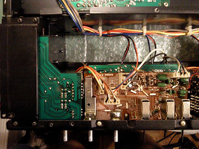

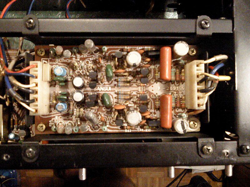

Osim ispravljaca i izlazna ploca ima zalemljene zice, pa i nju treba za svaki slucaj poslikati:
Na kraju, tu je i Phono sekcija. Premda se konektroi cine tako postavljeni da se ne moze fulati, kao sto sam rekao, za svaki slucaj....

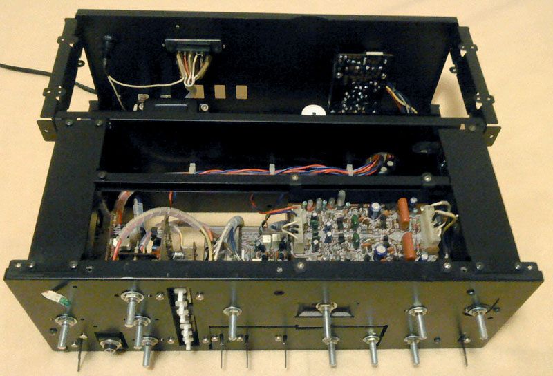

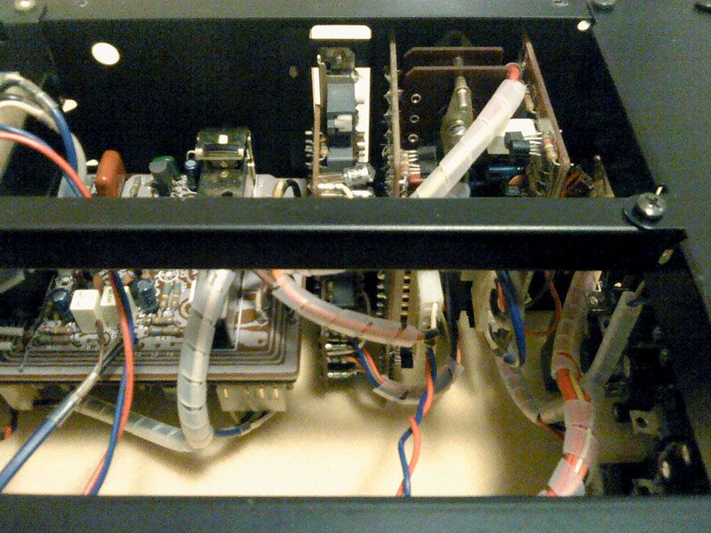

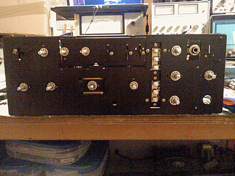

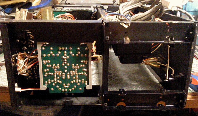

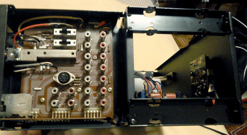

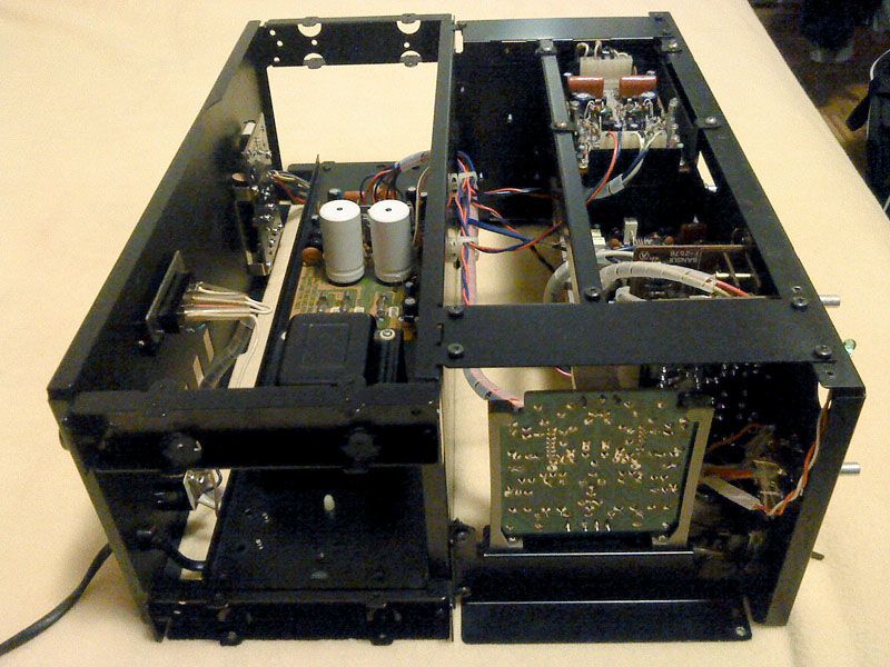

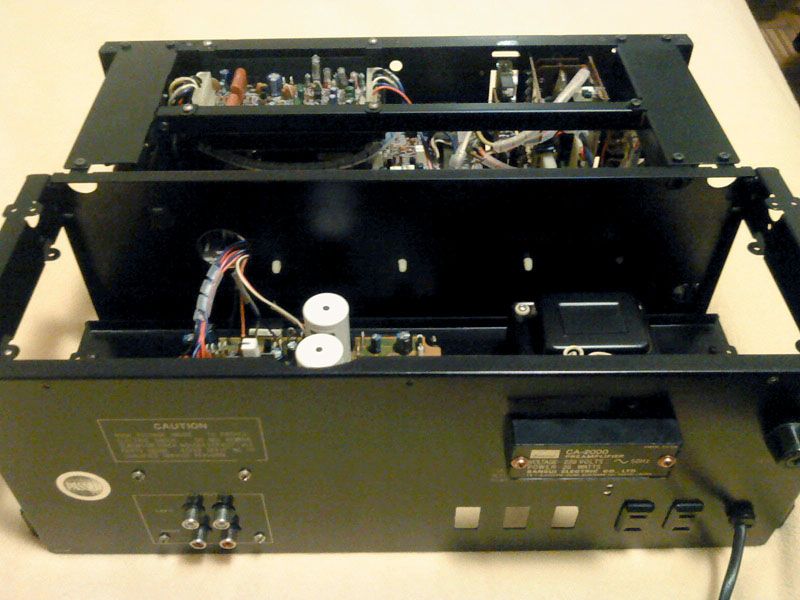

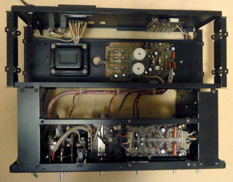

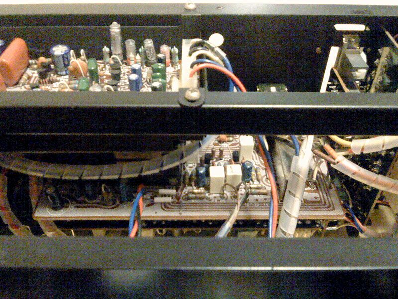

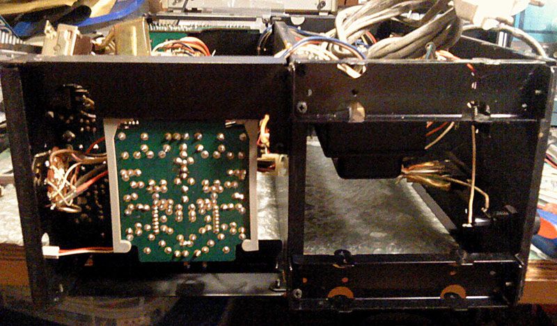

Slijedi nastavak, tipicno bi to bilo s donje strane ista procedura. No ovo je pretpojacalo specificno po konstrukciji na kojoj su ulazi sa strane, tako da redoslijed ide malo drugacije.

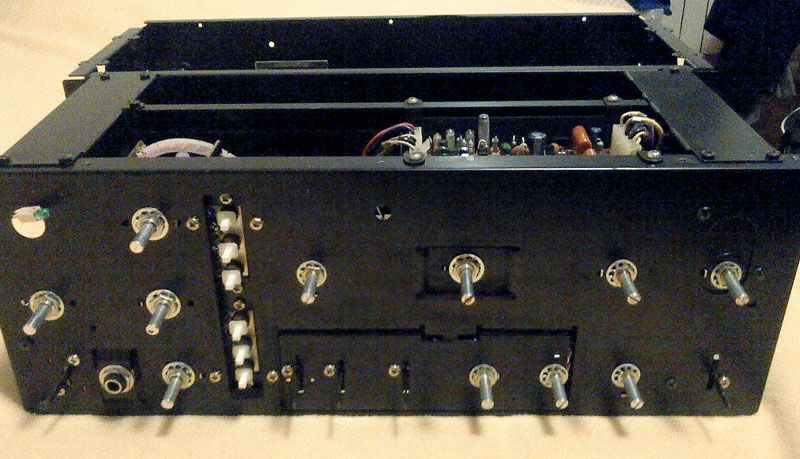

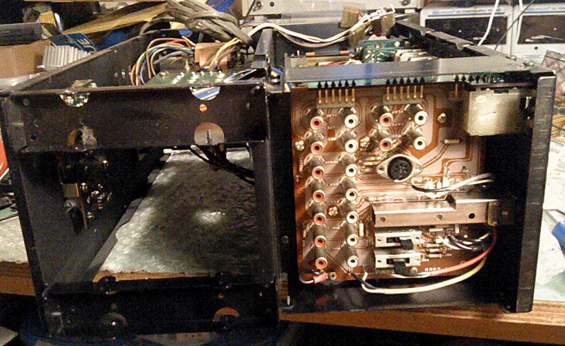

Najprije prednja strana bez maske i gumbi - sve drugo je na svom mjestu da se kasnije moze u slucaju nedoumice rekonstruirati gdje je sto, vrlo korisno kod razlicitih slicnih podloski, vijaka i matica:
Ovdje se vidi u cemu je stos - ploca s ulazima ima na sebo odmah i preklapanje i u nizu jos 2 ploce s pomocnim kontrolama i prekidacima, kako bi se put signala skratio. Ponovno, tu je par kablova koji su zalemljeni.

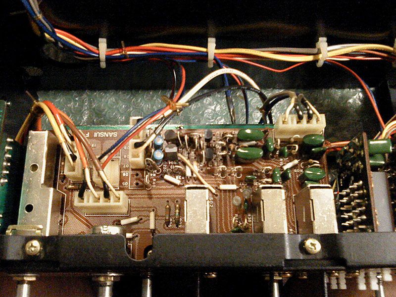

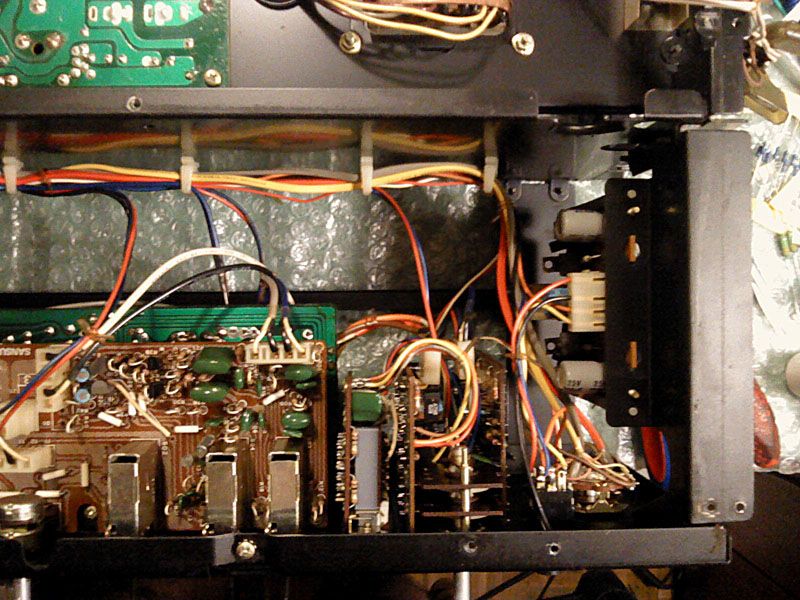

Nakon toga slijedi nastavak tipicnim redoslijedom. i ovdje je mala specificnost ploca s filterima i balansom koja je posve odvojena i na svom nosacu, spojena s ostatkom konektorima, od kojih je vise jednakih. Dakle, opet dokumentiranje:
Predzadnja slika je sama filter ploca da se bolje vide konektori...

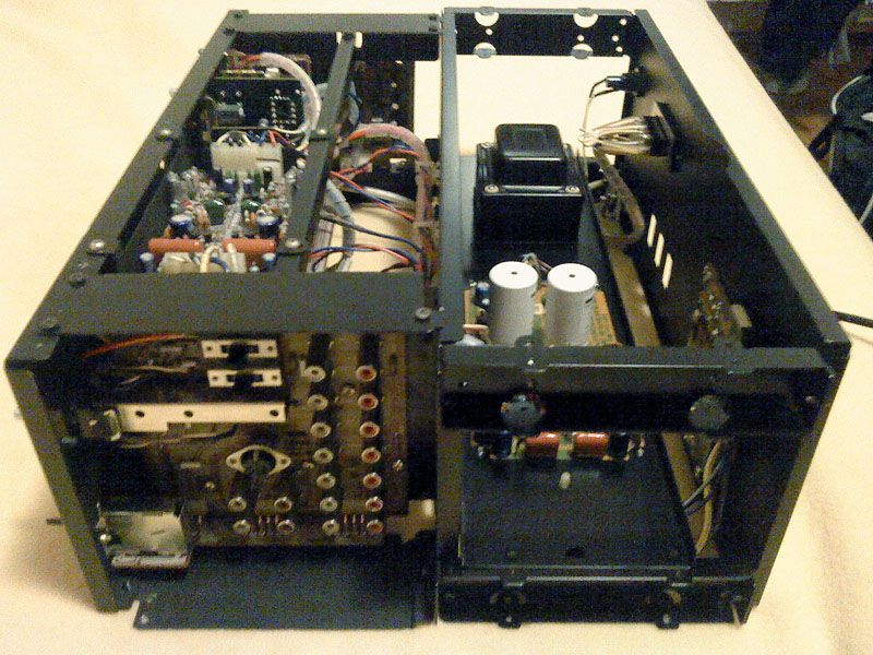

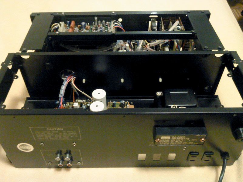

Jednom kad je dokumentiranje gotovo, urdjaj se moze rastaviti, a ovo je rezultat:

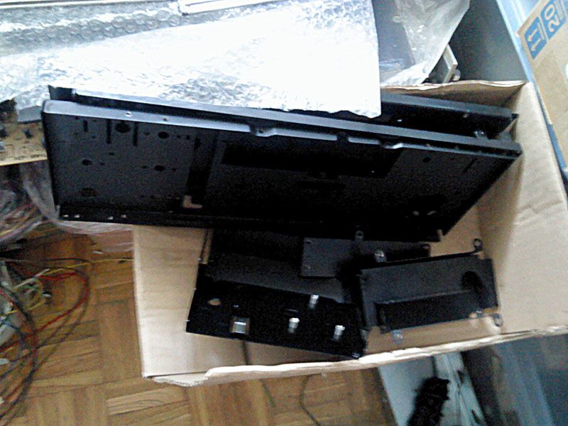

Limarija, bez poklopaca i par sitnioh nosaca plocica (iako ce i oni biti rastavljeni kako bi sve skupa moglo u pranje):

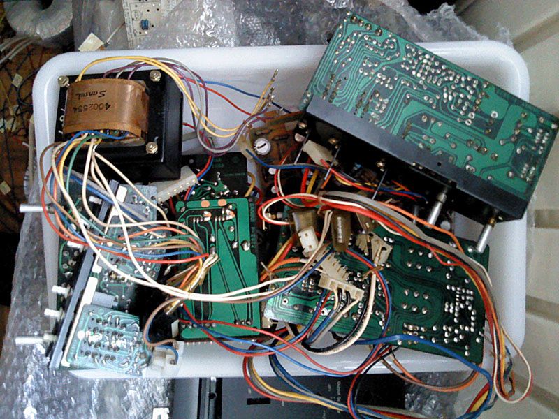

Elektronika (fali ploca ispravljaca, o kojoj malo kasnije):

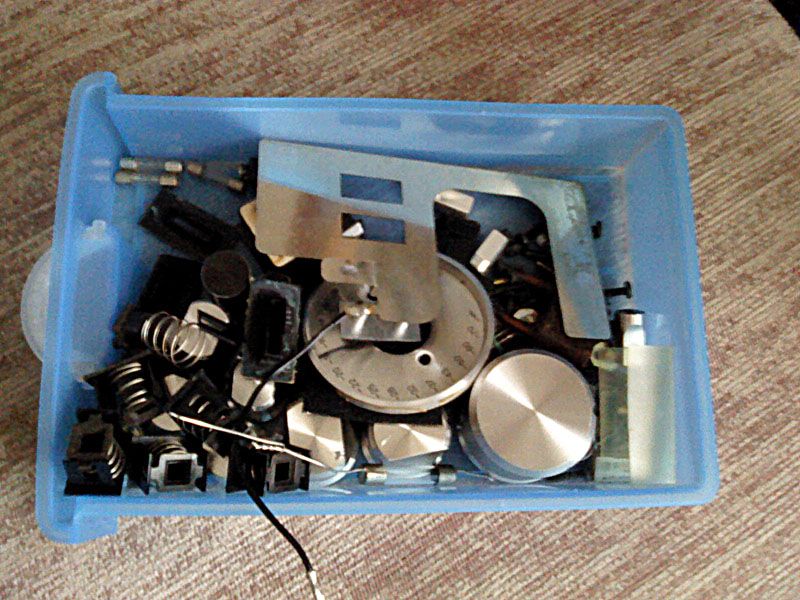

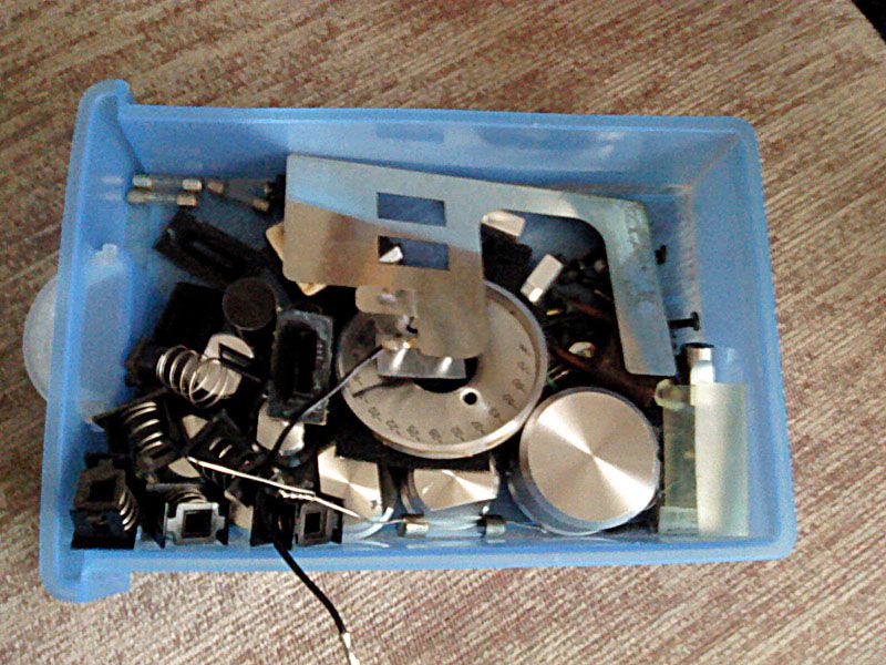

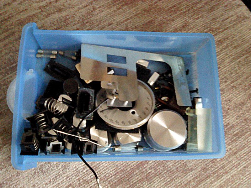

Vijci, gumbi, sitni plasticni dijelovi, oklopi, itd...

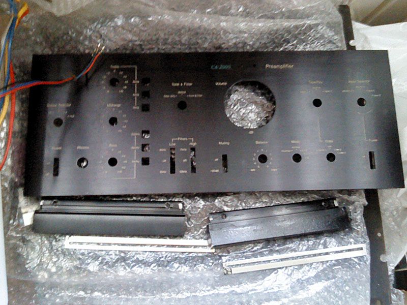

I na kraju prednja ploca, ogoljena od svih dodataka tipa plasticni inserti, nosaci LED, umetak s skalom za potenciometar, itd itd, i jos k tome rastavljena na dijelove - bocnice, ukrasni okviri, i maska. Sve skupa je prirpema za skidanje stare boje iz gravure, skidanje kojekakvih nafarbanih dodataka da bi se prikrile ogrebotine, skidanje eloksaze, te popravak, brusenje i na kraju nova eloksaza, popuna gravure i sastavljanje:

Jesi kad radio simultanku? Rastaviš dva-tri uređaja , pa dijelove u plastične kadice, pa dođe
neko od ukućana i baš mu treba kadica, pa presipa iz jedne u drugu...... :-)

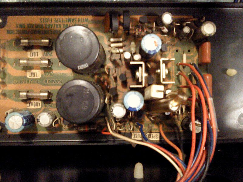

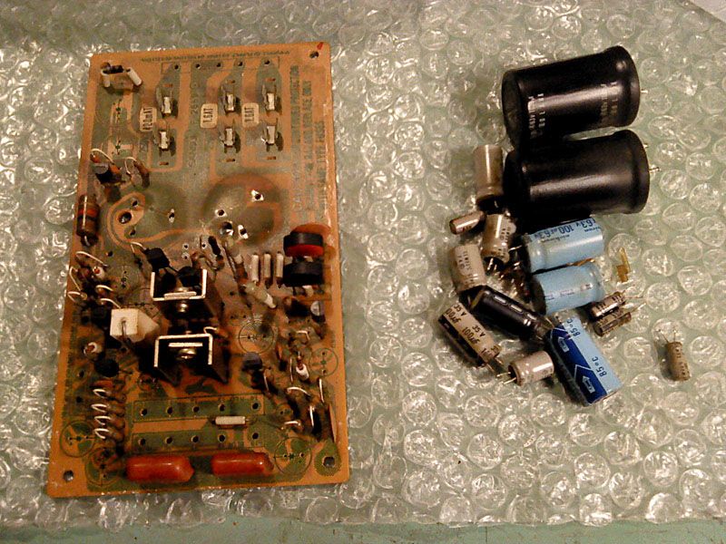

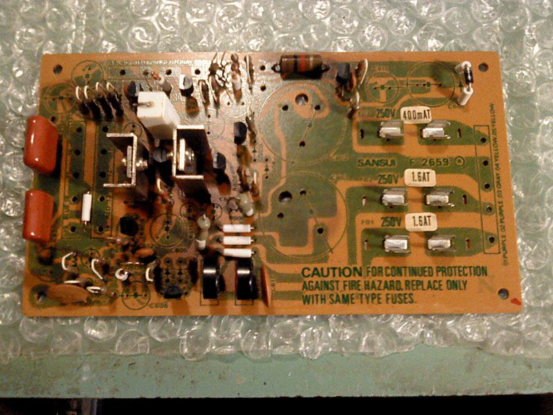

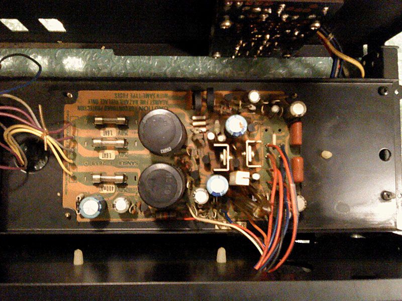

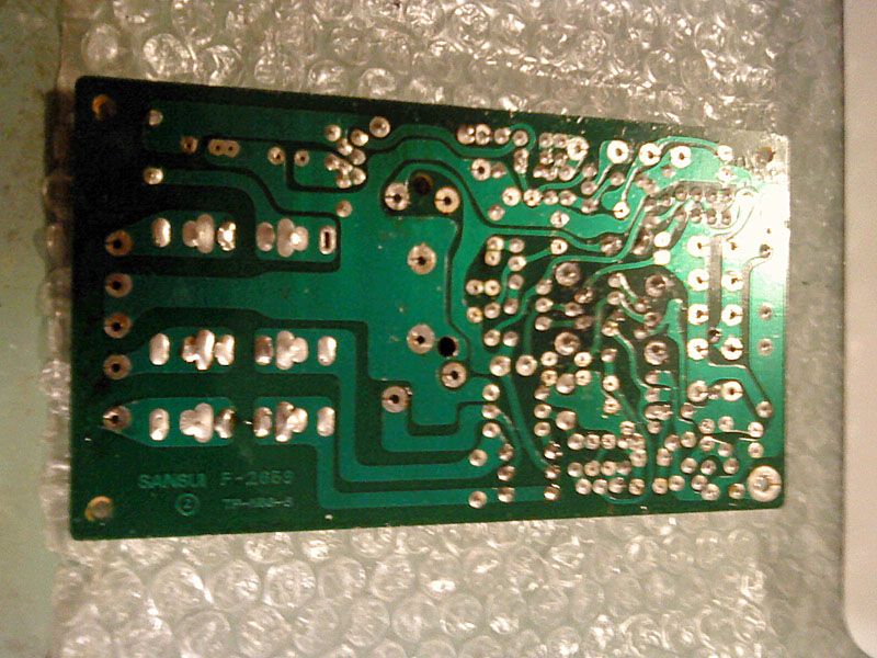

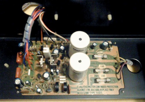

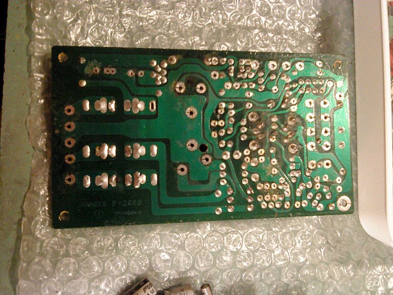

Evo kako izgleda pocetak te procedure na primjeru ispravljaca... pri tome treba napomenuti da je faza proucavanja sheme i same ploce vec prosla, te su natemelju vidjenog identificirani dijelovi koje treba mijenjati, a i novi su vec ili nabavljeni ili samo sto nisu stigli.

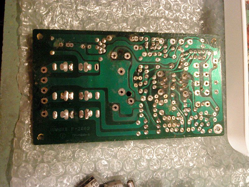

Korak 1, skidanje dijelova koji se mijenjaju. Ovo ponekad bude korak 2, kod uredjaja koji su u posebno losem stanju pa ih prije diranja doslovno treba raskuziti. Ovaj srecom nije takav, iako nije, da sr azumijemo, olicenje cistoce. Pomoglo je sto kuciste nema otvore za hladjenje pa je prodor prasine i pusackog katrana ipak bio smanjen.
Korak 2, skidanje ostataka starog tinola nakon odlemljivanja, najprije cisto mehanicki a zatim uz pomoc kalofonijem natopljene pletenice. Ostaci kalofonija se za pocetak u grubo skinu plasticnom spicom ili pincetom, cisto mehanicki, i odstrane kistom.
Korak 3, ciscenje i pranje. U nekim slucajevima se najprije privremeno skidaju elementi koji ostaju na ploci ali su osjetljivi na takav tretman, npr. prekidaci, potenciometri, releji. u ovom slucaju ih nema, dakle slijedi razblazeni odmscivac, detergent u demineraliziranoj vodi, zatim ispiranje i susenje. Ovako izgleda kad je gotovo:
Korak 4, prespricavanje lemne strane tzv. lotlack-om, tj. kalofonijem u spreju, ili slicnim sredstvom za pospjesivanje lemljenja. U ovom koraku to prvenstveno sluzi za olaksavanje popravka svih lemnih mjesta. U tu svrhu je s nekih elemenata djelomicno odstranjen tinol jos u proslom koraku 0 primjer su rucno lemljeni elementi na kojem su lemovu 'kuglastog' oblika od stavljanja previse tinola prilikom rucnog lemljenja na traci. Po potrebi se neki elelenti koji su zalemljei nakrivljeno, isprave - nazovite me perfekcionistom, ali je na mogu gledati plocice koje izgledaju kao da su ih nakon lemljenja zgazili, kad sve moze biti poslozeno kako spada. nakon spricanja sve je spremno za prelemljivanje i lemljenje novih elemenata:

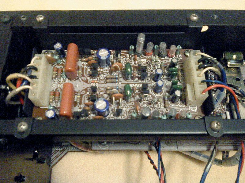

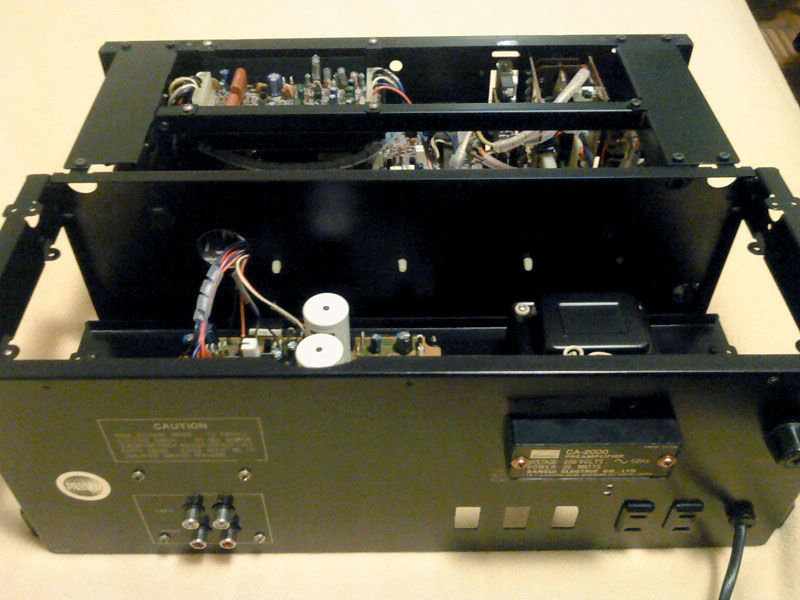

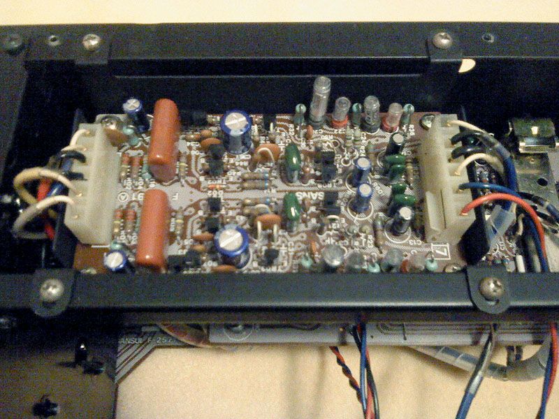

A sada... kako to izgleda kad se gornje 'operacije' odrade na svim ostalim plocama:
Kao sto se vidi na zadnjoj ploci jos fale pomocni utikaci. Mislim da ih na kraju necu stavljati, ovi koj eimam su drugacijeg tipa i trebalo bi izbusiti hrpu dodatnih rupa. Radije par rupa i neka dobro obradjena ploca da zatvori otvore...
Lijeva strana - plocica koja stoji okomito je pojacalo za slusalice. Korsti veliku novotariju za to doba, par integriranih krugova :) koji su sapravo slicni Opampovima, no dodan j ei diskretni izlazni stupanj u klasi A.
S desne strane su svi ulazi i odmah na istoj ploci preklapanje istih, a na desnoj strani slike se vidi ploca s ispravljacem i stabilizatorima napona...

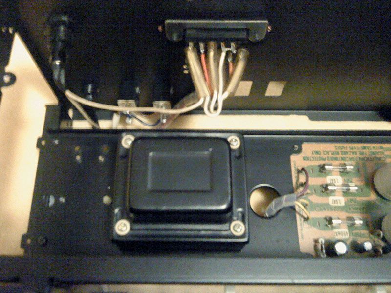

ISpravljac i trafo... pretpostavljam da je trafo imao neku naljepnicu Sansui na sebi ali ju je negdje po putu izgubio. S obzirom da nemam predlozak, ostaje ovako, sto je sasvim OK:
