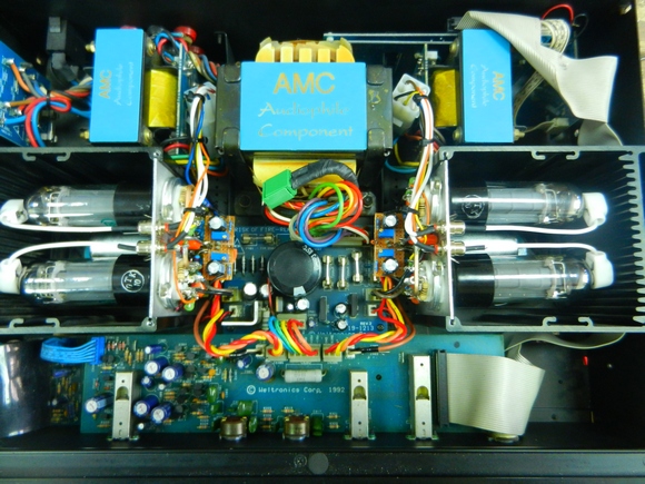

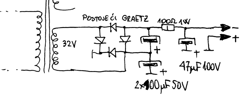

Mrežni trafo ima 2 odvojena namotaja od 160V, 32V za negativni prednapon, 6,3V za žarenje elektronki i 2x18V za napajanje poluvodičkog dijela u predpojačanju.
Kako mi za izlazni stupanj treba negativni napon oko -70V, postojeći punovalni ispravljač negativnog napona sam prepravio u udvostručivač napona, a postojeće elektrolite u filtraciji zamjenio novima (2x100uF/63V za udvostručivač+47uF/100V za dodatnu filtraciju). Dobio sam bez opterećenja -88V, što će vjerujem biti dovoljno za puno područje regulacije prednapona.
U ispravljaču visokog napona je elektrolit od 390uF/450V, koji je začudo još uvijek dobar, ali mu je radni napon opasno blizu napona (445V) koji se pojavi na njemu pri uključenju (dok elektronke nisu ugrijane), pa bi ga trebalo zamijeniti sa onim sa 500V radnog napona. Za dodatnu prigušnicu nema prostora, pa ostaje samo dodati još kapaciteta za svako izlazno pojačalo posebno (RC član). Kad završim sa modifikacijom ispravljača, nastojat ću nacrtati i postati novu, izmjenjenu šemu.

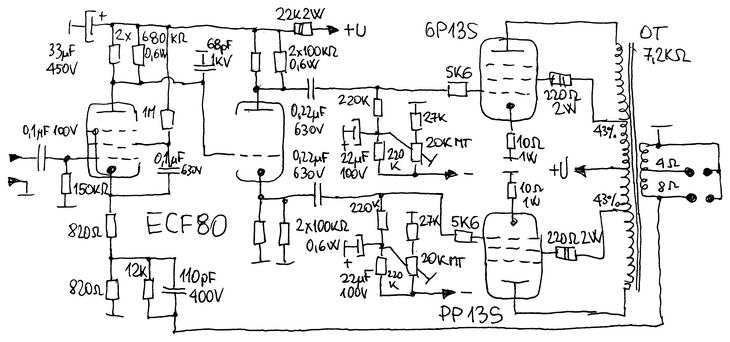

Kako zbog globalne negativne povratne veze (na žalost ne ide bez nje!) okretač faze sa elektronom ECC81 nema dovoljno pojačanje, jedino rješenje je bilo uzeti kombiniranu elektronku triodu-pentodu ECF80. Uz dovoljno (ima i viška :lol: ) pojačanje, elektronka ECF80 ima i znatno niža izobličenja od ECC81. Postoji i jako jeftina ruska varijanta 6F1P, kao i koneska 6F1 koja se i danas proizvodi.
Šemu okretača ću postati u nastavku (odnosno kad ju nacrtam :mrgreen: ).
Re: AMC 3030
PostPostao/la davorin » 02 srp 2012, 15:18
Evo i šemica:
002 (2)c.jpg (88.27 KiB) Pogledano 5184 put/a.

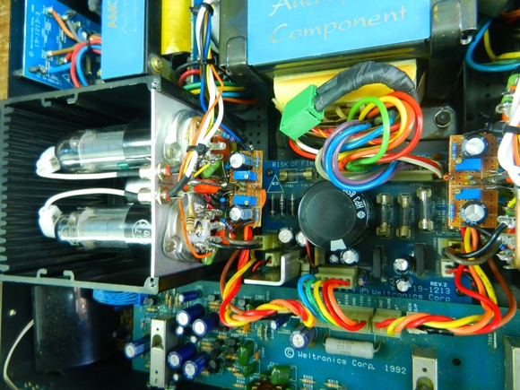

PostPostao/la davorin » 16 srp 2012, 19:06
Nakon nekoliko dana rada na drugim poslovima, nastavak:
Re: AMC 3030
PostPostao/la Dean » 16 srp 2012, 21:36

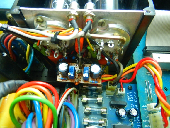

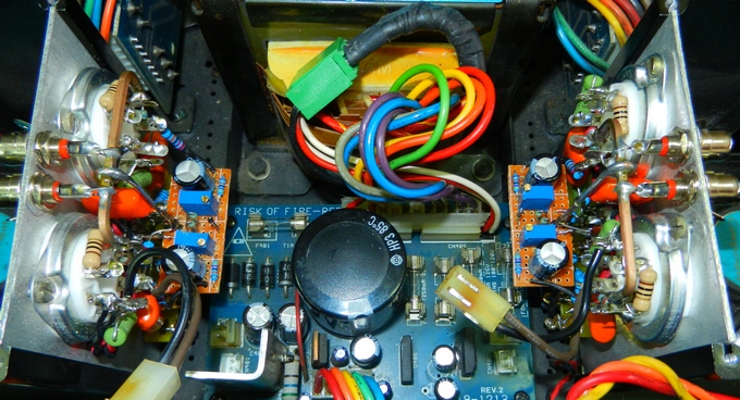

Kakvi su ono konektori na anodama? Liče na RCA, ali nisa ziher...
Jel to zasviralo?
Re: AMC 3030
PostPostao/la davorin » 16 srp 2012, 21:39
[quote="Dean"]Kakvi su ono konektori na anodama? Liče na RCA, ali nisa ziher...
Jel to zasviralo?[/quote
Anodne kapice su 1/4"-kineske (naravno kopija RCA :mrgreen: !), a zasvirat će sutra! :D
Re: AMC 3030
PostPostao/la Dean » 16 srp 2012, 21:41
Mislio sam one na limu..
Re: AMC 3030
PostPostao/la davorin » 16 srp 2012, 21:44
Dean je napisao/la:Mislio sam one na limu..
Da, to su RCA (naj-jeftiniji), a služe samo kao uvodnici, izolatori i držači za kablove, ali anode nisu zalemljene za njih!
