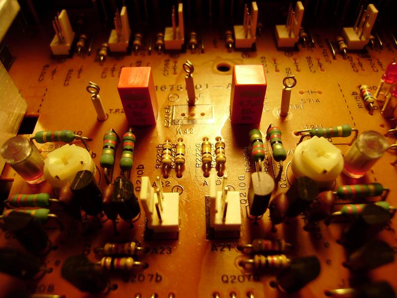

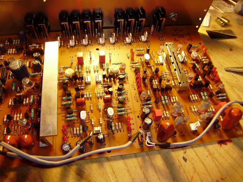

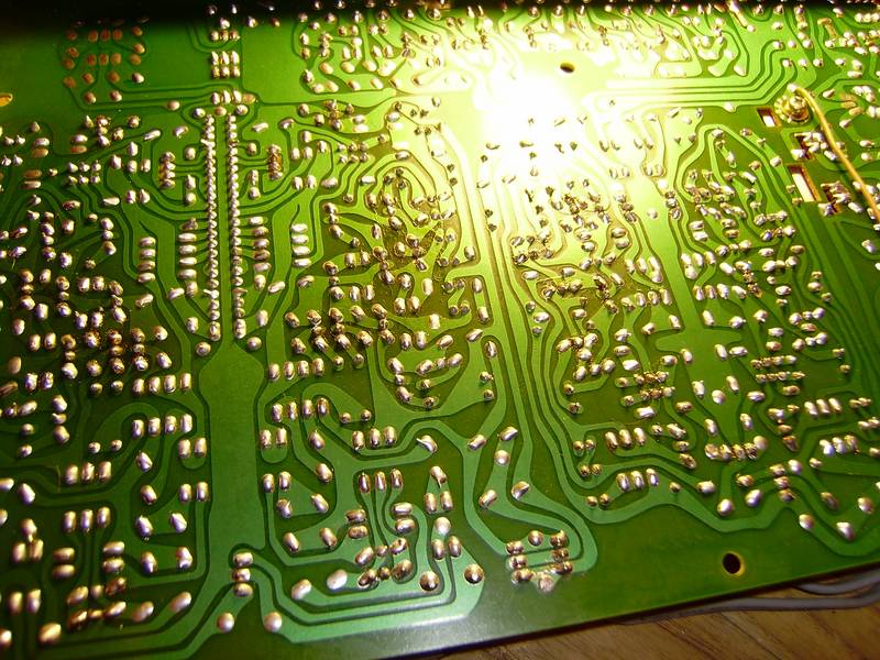

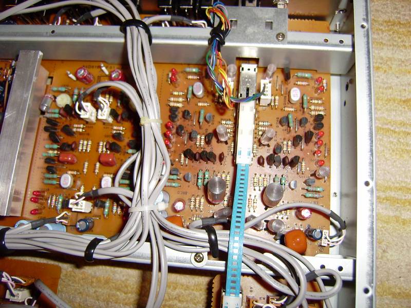

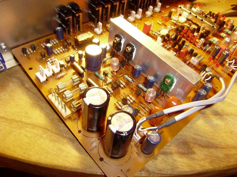

Nakon Denona PMA-790 dobio sam puno lakši zadatak. Pretpojačalo Luxman C-02 koje je bilo ispravno, no, pošto baš i nije novijeg datuma, vlasnik se odlučio dati ga na refresh i podešavanje. DC Offseti su bili podosta raštimani. Kako mi je ilimzn rekao, tako sam i uvidio stanje iznutra. U napajanju dosta tvrdog ljepila (sva sreća samo tri elektrolita), no prepuno hladnih lemova .. tipično za Luxman.
U napajanju sam zamijenio sve diode te zener diode. Povećao sam kapacitet glavnih filterskih elektrolita u napajanju sa 1000uF na 3300uF te ih bypassirao folijama. Bipolarci su zamijenjeni istim vrijednostima folijskih kondića firme Wima. Polistirenima sam skratio nožice totalno i zalemio sam ih kako je to i trebalo biti prije, a ne na 'polumetarskim' nožicama ostavljeni i stoje kao divovi svaki na svojoj strani ...

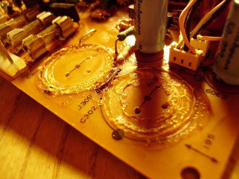

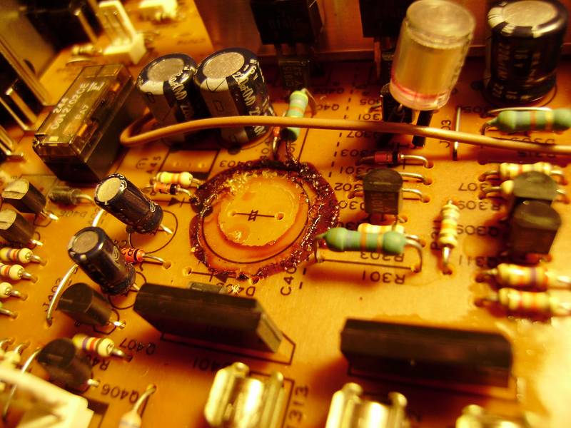

Svi preklopnici i potenciometar očišćeni. Ljepilo je bilo jako teško očistiti te sam morao i jako lagano strugati po pločici ne bih li ga dokraja očistio jer niti jedno otapalo nije moglo ukloniti sve tragove istog.
Par slika stanja prije:

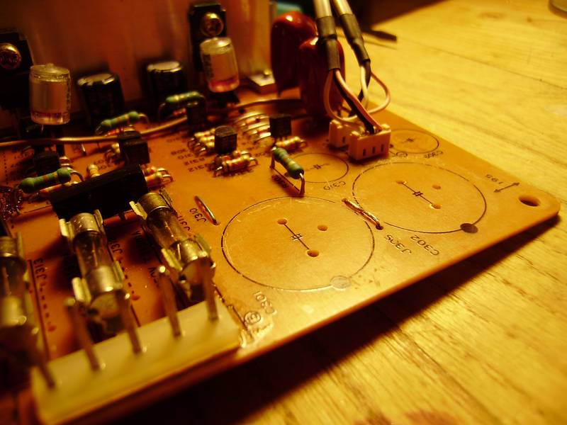

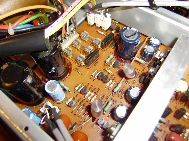

napajanje i ljepilo ...

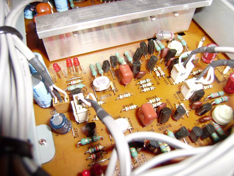

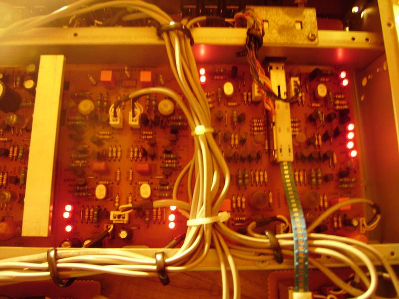

preamp ...
preamp i phono (desno) ...

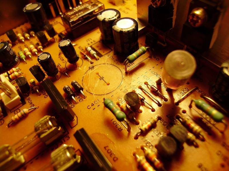

ljepilo
ljepilo
hm .. tvornički?! ne bih rekao

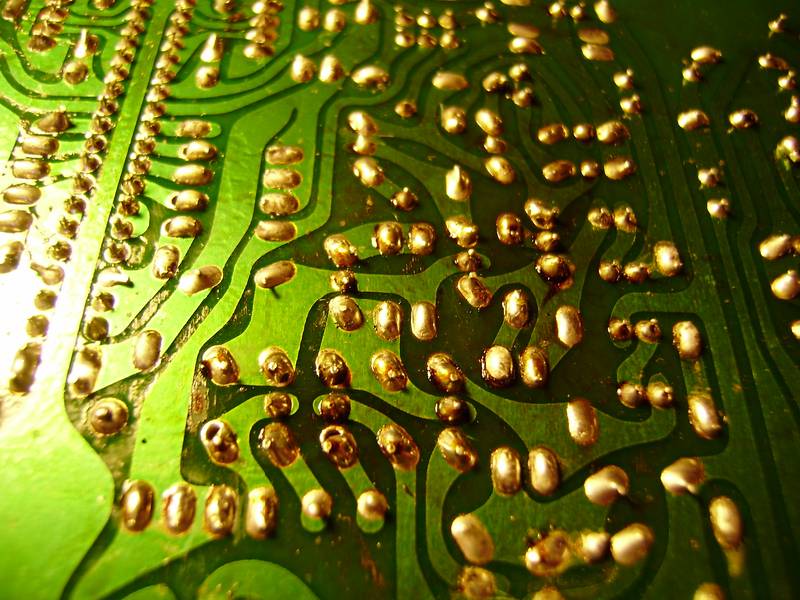

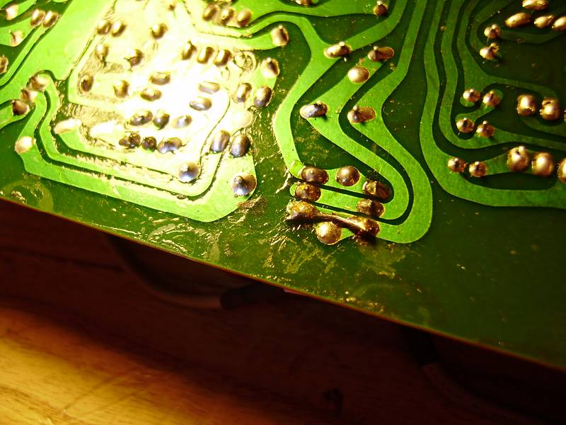

hladni lemovi i prljavština

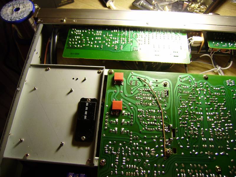

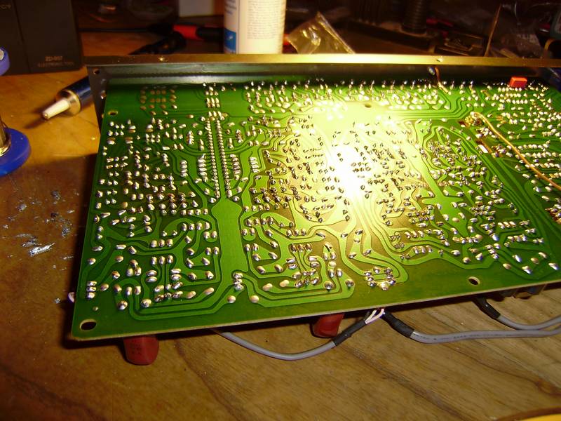

Slike nakon:
očišćeno ljepilo
očišćeno ljepilo
napajanje s novim elektrolitima, diodama
wima folije na izlazu

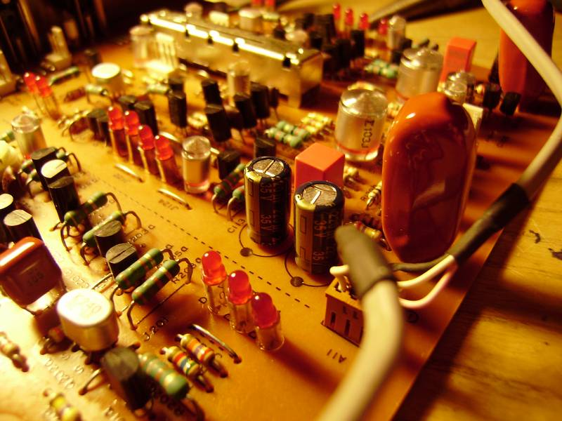

skraćeni polistireni itd
preamp i phono

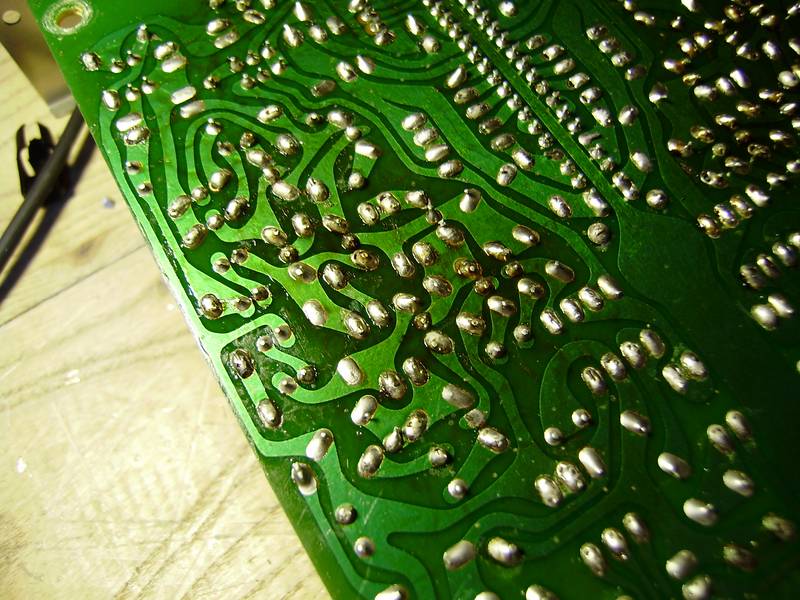

očišćena pločica i prelemljeni lemovi

bypassirani elektroliti u napajanju
prvo paljenje :D
I eto, to je ukratko to. Suma sumarum, jel :)

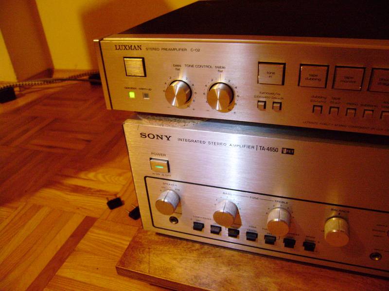

Evo ga u društvu Sony TA-4650 VFET integrirca, trenutno radi kao izlaz, Luxman, naravno, preamp.
nije to uopće loša kombinacija
Toliko zasad od mene, do drugog druženja :)

Sa čime si skidao ono ljepilo oko elkosa? nešto ala isopropanol ili sasvim nešto drugo?
Re: Luxman C-02
PostPostao/la tom_hifi » 18 ožu 2013, 21:37
Khadgar2007 je napisao/la:Svaka čast Tomek, jako lijep refresh. :hail:
Isopropanol, nitro, aceton, kontakt LR ... nula bodova :D Malo "oštriji" šarafciger preko tankog komadića tkanine i jako nježnog skidaš to dolje da se čim manje ošteti pločica. Jednostavno ništa nije htjelo otopiti to ljepilo.

Kako si čistio preklopke i pot?
Re: Luxman C-02
PostPostao/la tom_hifi » 18 ožu 2013, 23:41
Preklopnike i pot čistom mehanikom. Kontakt 61 lagano našpricaš i onda tiskaš :) Potencimetar sam otvorio i očistio Kontaktom 61 i Kontaktom LR. Uglavnom, da bilo koji od potenciometara "škripi" ili prekida, onda bi ih trebalo skroz komplet rastaviti, ukoliko je to moguće.

Ali imam i jedno pitanje... zbog cega si kratio nozice na ovim styroflex kondenzatorima?
tom_hifi je napisao/la:Slike nakon:
Naime ti kondenzatori su odlicni za audio primjenu, ali imaju jednu manu, vrlo su osjetljivi na visoku temperaturu i lako ih je unistiti sa lemilom, stoga je potrebno vrlo pazljivo raditi sa njima kod lemljenja. Duze nogice se ostavljaju bas radi toga da se kod lemljenja smanji donekle njihova osjetljivost na temperaturu.
