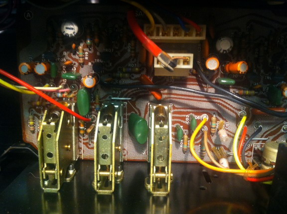

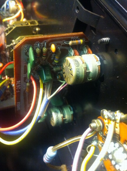

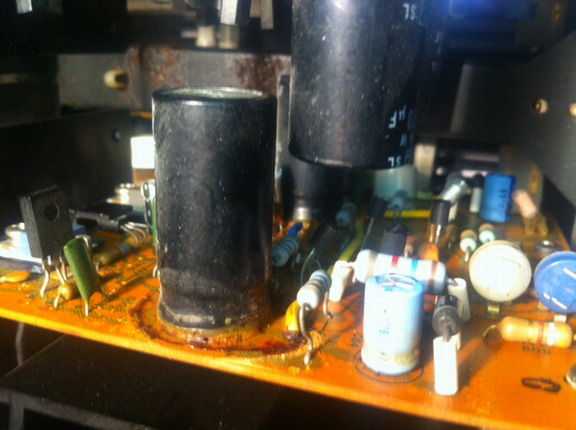

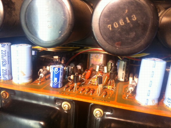

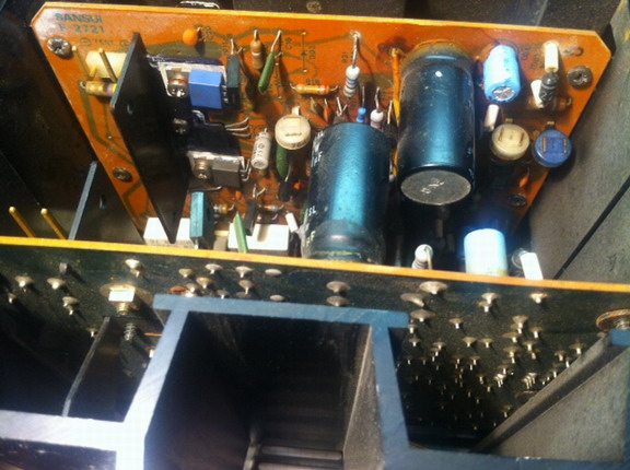

Kale hvala još jednom na dobrim smjernicama. Svjestan sam svih tih problema i upravo zbog toga nekako zaobilazim kupnju polovnih pojačala iz tog vremena mada je ponuda sve veća, a cijene sve manje. Za 1000 kuna se može kupiti pila samo takva, no i potencijalno problemi samo takvi. Diskutabilno je i to koliko se meni zapravo sviđa zvuk te japanske generacije pojačala, no to je za neku drugu temu ili beskonačnu raspravu. :)
Evo i par sličica čisto da se vidi stanje pločica. Na jednom malo većem kondu vidi se ono pocrnilo sansui ljepilo, lošije izgleda vizualno no što zapravo radi štetu... sve u svemu suho ko barut, nitko se nije iživljavao nikakvim kontakt sprejevima, a ne daj Bože sa WD40.. Lemne točke su zdrave, nema onih tipičnih prstenova oko žičice koje često viđam na starim uređajima, a i prašine je minimalno... Mislim da se isplati pozabaviti ovim primjerkom, no nisam ja vičan tim full refreshima, to je sport za one koji imaju strpljena, ja drfinitivno nisam taj... da je amp moj, možda bi i krenuo u "seciranja", a ovako samo light intervencija dolazi u obzir.
