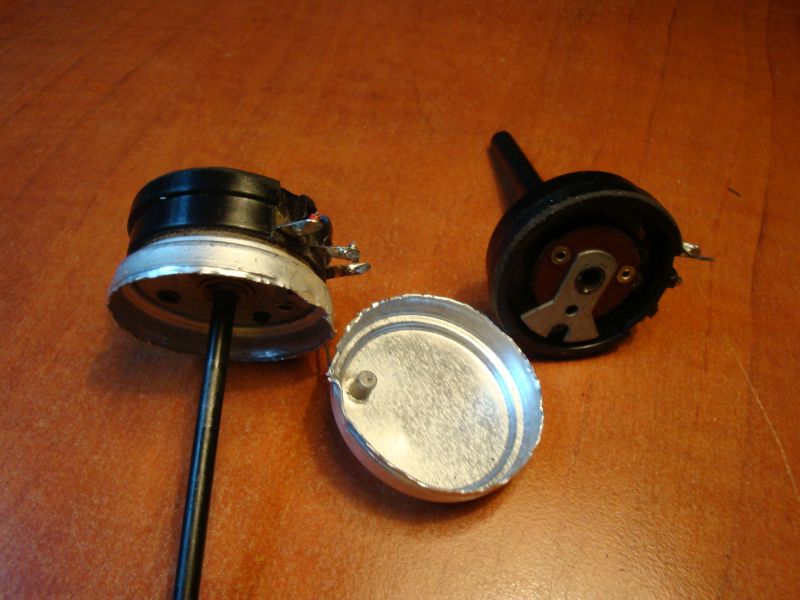

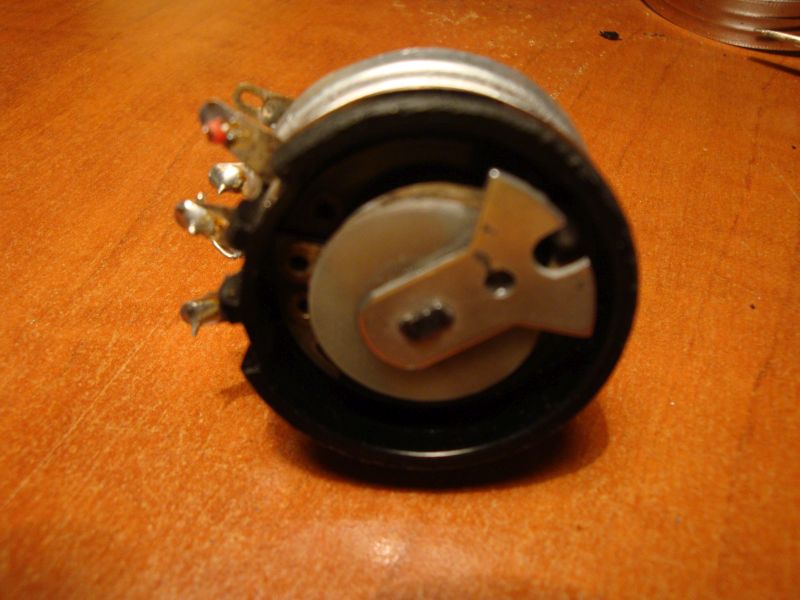

Ipak je otišao potenciometar. Ah cijelo poslijepodne posla.
Ovako je bilo na početku
Pažljivo rastavljen do posljednjeg detalja
Grafitna staza je izlizana do kraja u srednjem dijelu, ali ostalo je sloja na vanjskom rubu.

Valjalo je napraviti novi nosač klizača tako da kontakt bude pomaknut za 0,8 mm prema vanjskom rubu. Komadić pločice od vitroplasta, bušenje, rezanje,jetkanje i tako to. Klizač ponovo zalemljen i sve to dva puta , jednom za glasnoću, drugi put za boju tona.
Nakon par rastavljanja i uštimavanja sve je došlo na svoje. Novi potenciometar za slijedećih 50 godina :D
