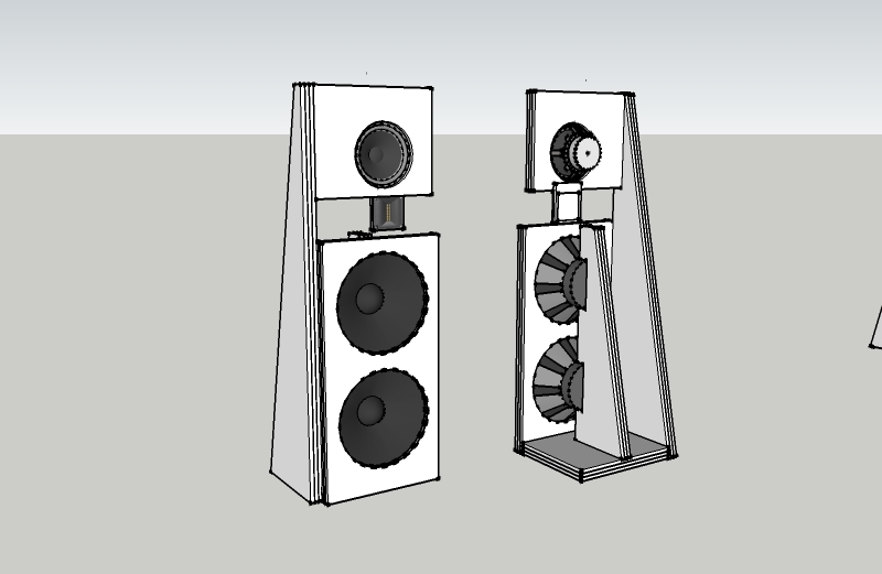

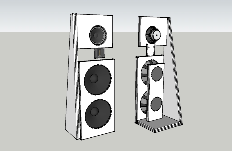

Evo malo promjena - malo bolje poravnanje akustičkih središta drivera i malo bolje odvajanje bas baffla od ostalih drivera, kao i montaža velikih drivera za magnet (u dvije verzije), a sve u cilju što manjeg prijenosa vibracija na baffle i ostale drivere. Muči me što zbog te montaže nastaju omeđeni volumeni sa stražnje strane zvučnika koji bi mogli rezonirati...
Osim toga, planar visokotonac je sada još više unatrag pa me brine moguća refleksija od gornjeg i donjeg baffla koji su ispred njega (planar visokotonci imaju usku disperziju po vertikalnoj osi pa to možda i neće biti problem - treba kontaktirati proizvođača jer te podatke iz nekog razloga niko ne objavljuje...)

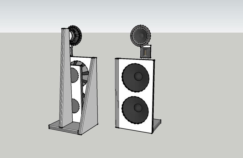

Možda čak i nešto ovako: bas baffle + no baffle

Ovo pod 3 je rasipanje resursa, ali to i sam znaš. Treba vidjet koliko nisko ti mid u tom režimu može svirati i mogu li wooferi kvalitetno popunit tu rupu (po dijagramu mogu). Hoće li na tim višim frekvencijama biti fizički dovoljno blizu midu da se neprimjetno uklope? Ako možeš to progurat, ova verzija bar neće imat problema s rezoniranjem mida što nikako ne uspijevam izbit iz glave dok gledam druge varijante.
Možda verzija 2 s plićom upornicom koja završava na visini višeg magneta? Ili/i dampirat bočnu stijenku?

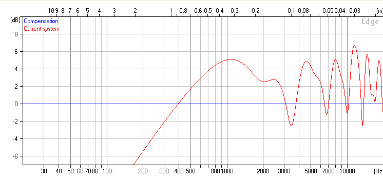

Probao sam simulaciju u Edge-u - napravio sam okrugli baffle samo par mm veći od drivera...ne izgleda dobro...

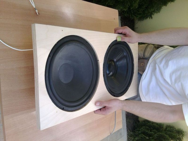

Kolega gamgee je započeo utrku s vremenom, cilj je zgotoviti kuti... ovaj daske do TF-a.
Pali piluuu !
Pašu li driveri ?
