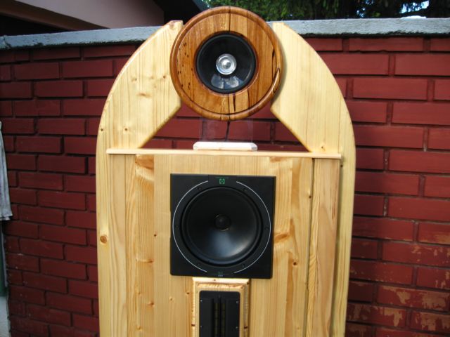

Zadnje napravljeno i dalje se sluša. Jedan jednostavan OB panel 2 basa 25cm za niske, kef i jvc za srednje i ribbon te kef za visoke. Bazirano na kefovoj skretnici normalno modificiranoj iz modela C75, tijelo panela je troslojno, čvrto uporište u dnu, prelakirano drvo sa svih strana. Visina 170cm, širina 60cm, debljina 80mm. Sluša se sve i eto malo slika.

Još malo slika i kef je okrenut svrsishodno.

Sluša se s ovim.

Lijepo lijepo :) I kako to radi?
Re: Amaranth SI
PostPostao/la Deenon-xd » 25 vel 2013, 20:55
Onako objektivno čuje se sve što ima na cd disku u zavisnosti kako je snimljen. Zvuk je u svim parametrima ujednačen i sve je u prostoru pogotovo live snimci. Slušanje ovakovih panela na otvorenom ( dvorište ) je nešto spektakularno jer zbog nečega zvuk izlazi iz njih još u boljoj prezentaciji i čuje se bolje od sobe. Tu bi se mnogi iznenadili kad bi poslušali nešto od rap-brakedance glazbe no klasika i jazz su zakon, velika live pozornica. Inače tko god je blizu Osijeka može navratiti i poslušati.
