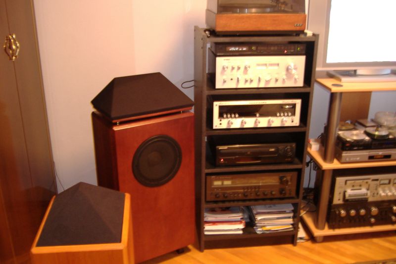

PostPostao/la drago67 » 20 tra 2013, 01:11
kad je baš ta tema ovde o omnidirekcionalnima zvučnicima i nitko nije još spomenio šahinian zvučnike.
brat i ja smo si napravili nekoliko komada....evo neke od njih..
diy hawk,diy diapason i diy obelisk..

PostPostao/la zmajz » 20 tra 2013, 15:36
Da, malo detaljnija slika omnidirekcionog dijela bi dobrodošla. Ovako se vidi samo piramida za koju neznamo kakako funkcionira i lijepe kutije za bas drajvere. Malo više detalja oko samog principa bih molio.

PostPostao/la drago67 » 21 tra 2013, 19:42
evo za lakšu predstavu kako su montirani zvučnici gore u kupoli....ove dve fotke su od originala obeliska i hawka.
mi smo jih napravili isto tako.
zvučnici igraju na 360 stepeni u prostoru,jer su im jedinice montirane na sve četiri strane.
a dole na donjem kučištu je jedan pasivni i jedan aktivni bas zvučnik.
između njih je pregrada i popunjeno filcem ili akustičkom vunom.
