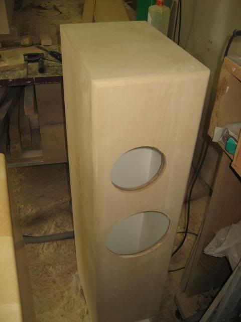

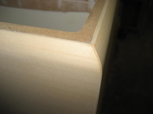

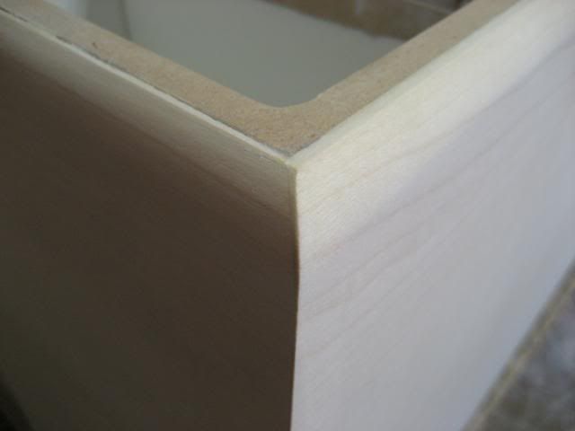

No kak se ono veli, ak ste dobro zaljepili rubove, otprilike bi trebalo ovak izgledati:
Brušenje je "informativno" tj, radim ga samo da pripremim sljedeću fazu. Konačno brušenje je na kraju..
Ovak izgleda kompletan:
Rupe su napravljene tek toliko.
Kada budem gotov sa furniranjem, onda ide sve na fino.

PostPostao/la xyrion » 02 lip 2011, 21:17
Ova zaobljenja izgledaju posebno zaj*bano za napravit. Svaka čast, odlično izgleda!
