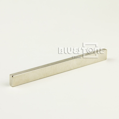

Malo sam pogledao magnete u obliku blokova i naiđoh na nešto potencijalno zanimljivo.. naime dimenzije bloka su 100x10x5 mm, a takva četri komda jednako je dva visokotonca. Navodno neodymium ...
ebay: http://www.ebay.com/itm/N35-Super-Strong-Rare-Earth-Neodymium-Block-Magnet-100-mm-x-10-mm-x-5-mm-/320948994689?pt=LH_DefaultDomain_3&hash=item4aba0d0281

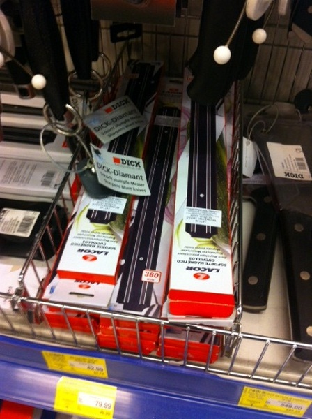

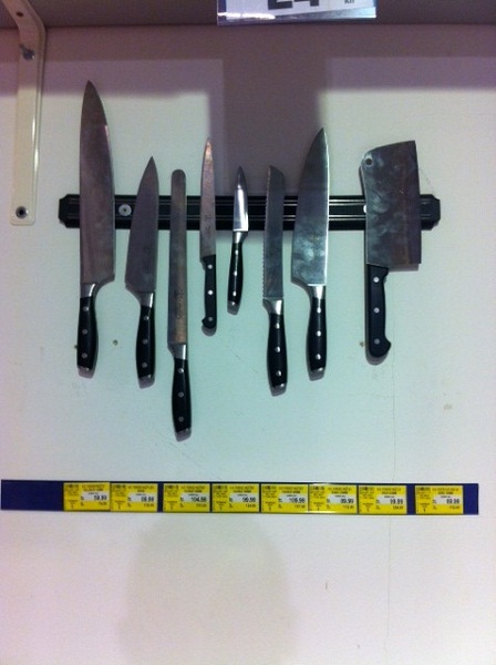

e sada, postavlja se pitanje kave veze imaju noževi sa ribonima, pa nikakve što je je... ali ono što drži noževe da ne padnu itekako mi se čini zanimljivo... radi se o tankim keramičkim magnetima u ovom slučaju dužine 55 cm. Cijena nosača je 60 kuna, a obzirom da svaki nosač ima dvije šipke, kompletan magnetni dio diy ribona tj. para bio bi tek 120 kuna oliti 16 eura. probao sam skinuti nož, i moram priznati da je snaga magneta sasvim pristojna, otpor koji je pružio bio je više nego inenađujući. Da li bi to bio dovoljno jak magnet za ribon, ne znam, mogu samo pretpostaviti da da. Postoje i verzije od 33 i 38 cm, a nakon što sam zaguglao sa pojmom "magnetni nosači za noževe" mogao sam vidjeti da ih ima zbilja svakakvih dimenzija i oblika, gotovo u svakom tipu od konzuma do DM-a. E sada jebiga bato, da sam ovo ulovio prije ESL-a, sada bi sigurno već imao nešto ovako u diy izvedbi:

Ajde ako se neko upeca na ovo i krene u projekt, možda i ja uskočim u vlak (mene nije strah i dovoljno sam lud :)) pa probam nešto složiti na tu temu. Materijal je pejeftin i predostupan da se ne bi isprobalo. Bar verzije od 33 cm. Di si Nino? Zmajz ? Ajmo ko ima oo ? :)

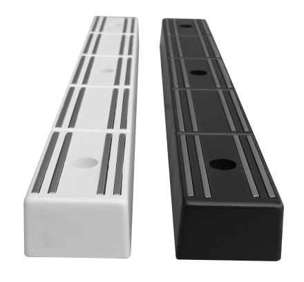

mislim da moras primjetit jednu stvar kad pricas da magneti dobro drze i da su relativno jaki,siguran sam da dobro drze nozeve ali oni koriste jedan mali trik...
Svaki drzac ima dva magneta i to su oni crni,ali svaki taj crni magnet je između dva tanka lima od zeljeza koja vire kojih 2-3 milimetra od prednje strane magneta.
To da vire predpostavljam zapravo gotovo sam siguran ako ne vire slobodno me ispravi.Na slican nacin rade isto oni magneti koji se koriste u namjestaju da se ladice ne otvaraju same od sebe i iako jako kratki znaju bit dosta snazni.
To stavljanje magneta u "sendvic" mislim da povecava snagu kojom se on priljepi za neko zeljezo i ponajvise zbog toga jer je povrsina dodira jako mala a magnetno polje se prenosi vecinom na taj mali dodirni dio.
Vjerujem da se maknu ona 4 komada lima sa drzaca nozeva nebi vise bio tolko uspijesan...

PaliPepele, dobro si o uočio. Metalne obloge su tu da koncetriraju magnetski tok kroz željezo umjesto da se rasipa okolo po zraku. Kad se k tome pridruži "kotva" u ovom slučaju nož, polje se dodatno koncentrira tj mag.tok se zatvori kroz dio noža i isti biva snažno privučen. Limovi još dodatno koriste da se sam magnet ne oštećuje.
Pretpostavljam da i sa stražnje strane postoji metana ploča koja povezuje magnetske "štange".
To u principu nije ništa nepoznato. Isti princip ai druge geometrije je u običnim elektromagnetskim zvučnicima.
Ovo "držim noževe" rješenje bi se moglo upotrijebiti u konstrukciji ribon zvučika. Najveća kvaka je da se dobije što "homogonije" polje i polaritet duž efektivne / aktivne dužine ribona. Kao i kod klasičnih drivera, gustoča toka i jakost polja u "zračnom rasporu" (osim homogenosti) je velike važnosti za efikasnost takvih drivera.
