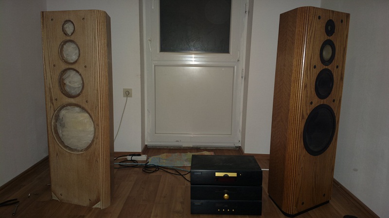

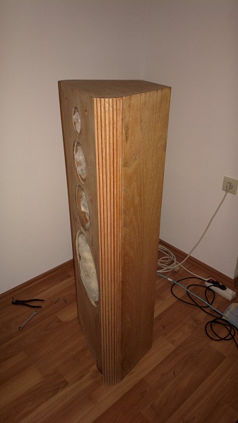

ovaj sistem je lipo svira,moga san ga slusat satima dok nije stiga u moju prostoriju od knaufa i to praznu,sta je i za ocekivat,popilo cijeli bas i jos puno toga.u elektroniku se slabo razumijem tako da sad znam da thule nije za kappu ali meni je to isto lipo sviralo u drugoj sobi.primjetila se svaka izmjena,pocevši od šiljaka do zvucnickih kabela i pomicanja zvucnika,moglo se igrat, šta u novoj sobi nije slucaj.glede furnira,upoznat sam sa tim da ne moze više bit ka tvornicki ali sve jedno cu zalipit furnir i to 4 komada iste velicine zbog simetrije,slažem se.iz trogira sam pa ako netko zna koji ducan od furnira....
jedna kutija je obrusena,evo par slika

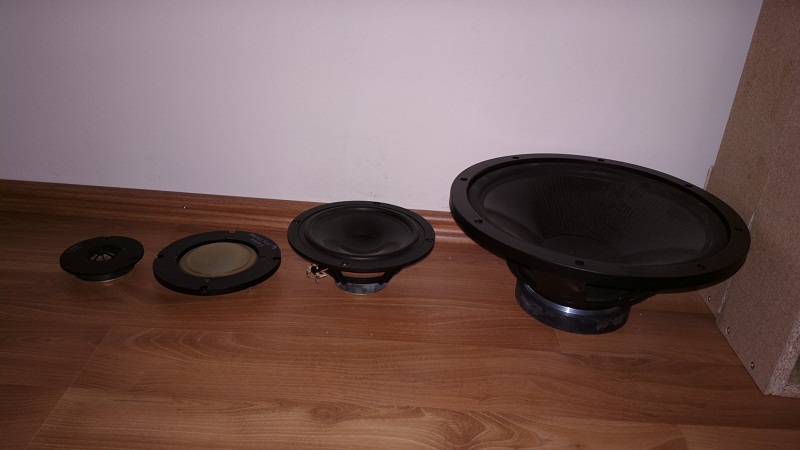

i također kappa 8 i kappa 8.1 nisu isti zvucnici ni izgledom ni po amplifikaciskom zahtjevnošcu a ni po zvuku vjerovatno,kappu 8 nisan sluša..kappa 8 nema bas refleks dok kappa 8.1 ima.cak i visokotonac i mid bas nisu isti.predpostavljam da je 8.1 koliko toliko prilagođen širem krugu pojacala.za prve serije kappe su predviđene beštije od pojacala.uglavnom sva starija godišta infinityja su mi super.

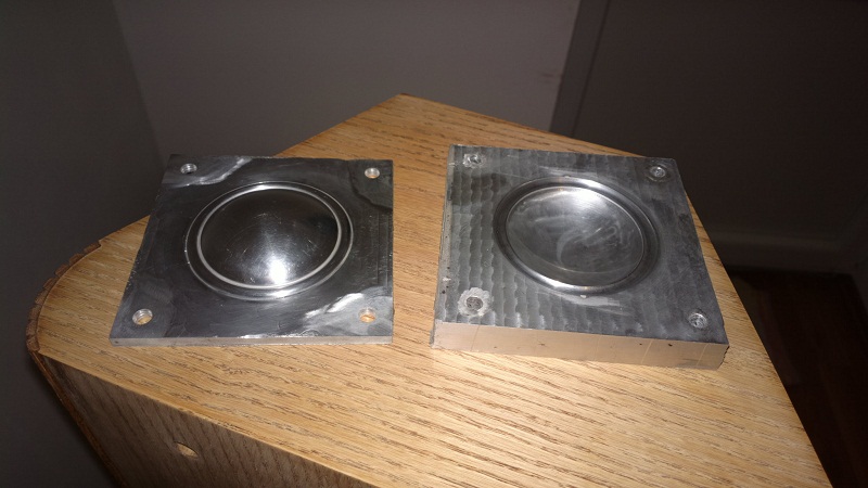

u fazi izrade je i tražena membrana polydoma od kape,da ubijemo dosadu.materijal je neki zeznut ali nadoc ce.

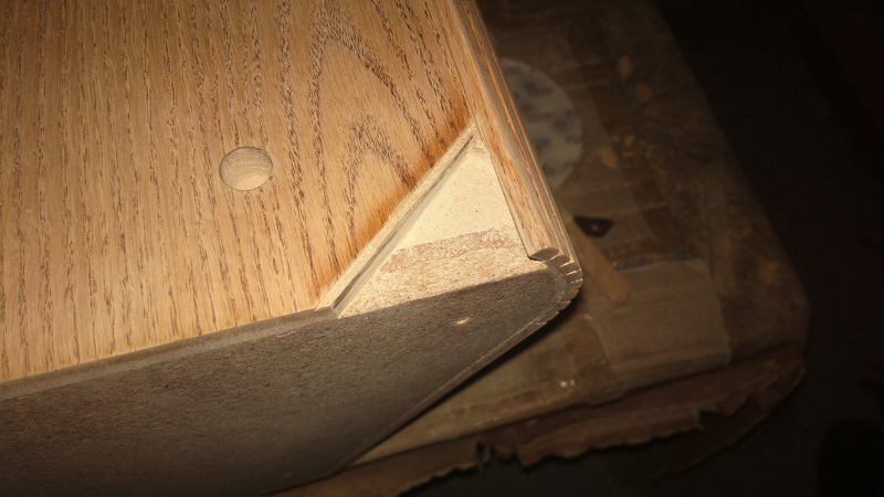

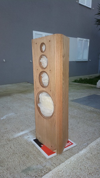

PostPostao/la mulin » 26 pro 2014, 23:34

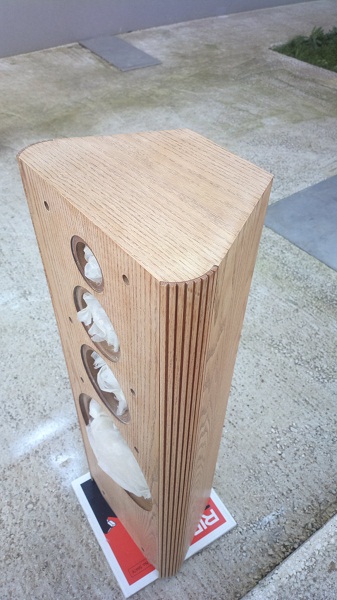

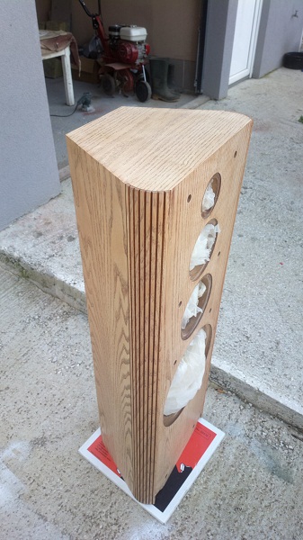

prva kutija skroz obrušena,po danu se bolje vidi,bilo malo grešaka od sinoc.

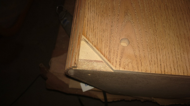

pripremljena šupljina za ljepljenje trokuta na preporuku mate

PostPostao/la mulin » 27 pro 2014, 02:21
Roko je napisao/la:dobro tebi to ide... :thumbup:
hvala.skoro je gotov i drugi zvucnik sa brušenjem a onda kitavanje par milimetarskih oštecenja na rubovima pa ubacivanje trokuta medijapana.
