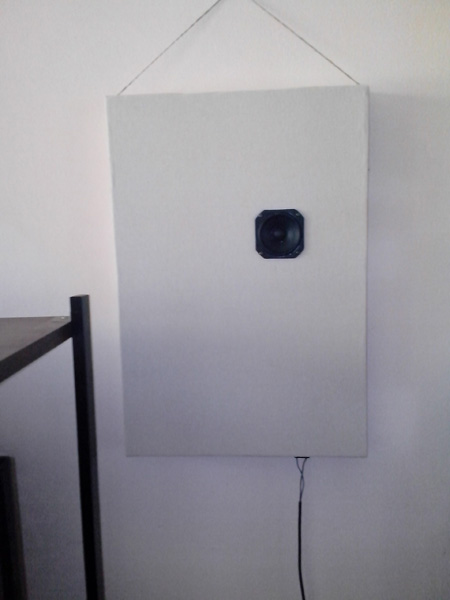

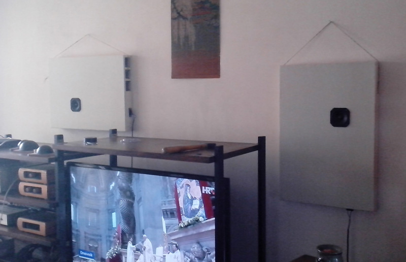

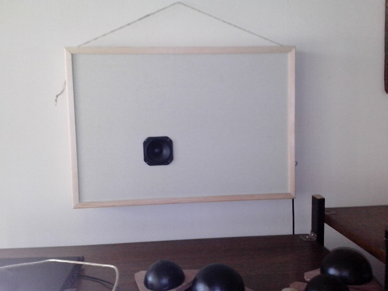

OK, skeptični ili ne ovo svira predobro. Vrijedi i truda i novaca (moš mislit novaca), nakon tri dana se sve zaokružilo i izbalansiralo tako da je bas dobio na volumenu i nimalo ne nedostaje. Neidu oni u neke dubine, ali nitko pri slušanju neće primjetiti da fali basa, fino je sve izbalansirano. Visoki i srednji nemaju zamjerke, i sad kad su na zidu gdje i trebaju biti stvarno se nema što zamjeriti. Evo par sličica finaliziranih zvučnika, u platnu spremnih da ih umjetnik uneredi kako želi.
Na jednoj je slici varijanta sa probnim okvirićem (ideja odbačena)

Posmatrajući predzadnju fotografiju imamo dve ' kocke ' , od kojih je jedan sama površina kutije da druga je sam zvučnik . AKO se površina kutije neravnomerno podeli , mogu se dobiti razni kvadrati i pravougaonici obojeni raznim bojama .....tako da površina kutije bude niz više slika , od kojih bi recimo jedna površina bila površina zvučnika . :) .

Inače, zvučnici vise na ovom mjestu samo zato da se usviravaju, tu im nije mjesto iako je TV zvuk dobio sasvim novu dimenziju.
