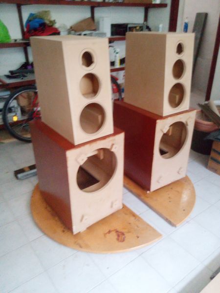

Kutija za bas je u radu...
Uvjet je da je mogu sam podignuti. Taman... :D

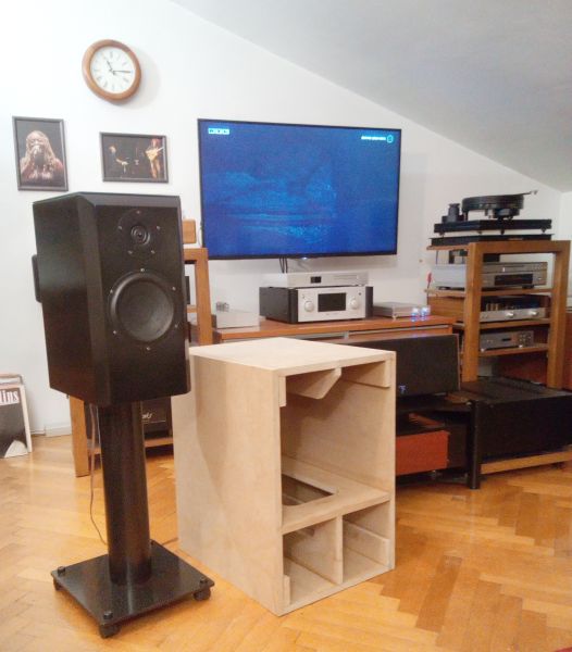

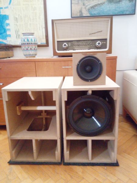

Update.

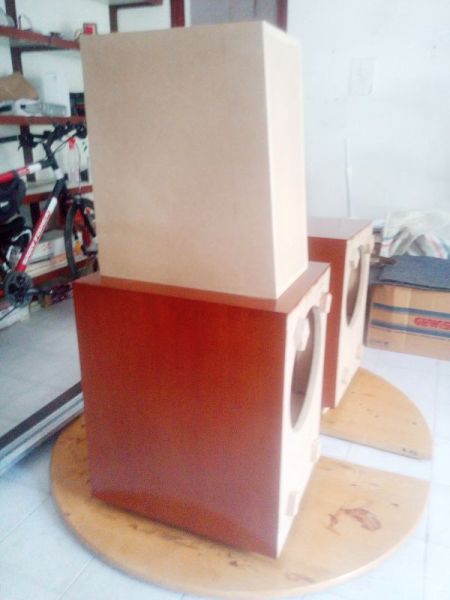

Taman sam se jučer pitao da li si što napravio, jer poznavajući tebe znam dad nešto kreneš nema odustajanja. :)
Kutija ovako na prvu je izvrsno složena, mudro stavljene upornice, no kada se sve to posloži biti će to teško vjeruj mi. U svakom slučaju neće biti za naše stare kičme :)
Iz nekog razloga bio sam uvjeren da će ta bass kutija biti aktivna kutija, ne znam kako sam došao do tog zaključka :), a sad vidim da neće biti nikakvog ugrađenog ampa. Jebiga sada su u modi hypex plate pojačala, pa sam očito nešto pomiješao... previše je foruma :)
Ako je suditi po bass/srednjotoncu gore i kako si ga za primjer stavio, da li to znači da mijenjaš izvorni plan ili je to samo orijentira radi kako bi se bolje percipirala veličina bass kutije?
Re: Modificirani Compact studio monitor projekt
PostPostao/la zbotic » 10 vel 2021, 17:39
Biti će aktivni bas, odnosno imat će svoje pojačalo i DSP/filter. Neće biti u kutiji, ali biti će na njoj ili pored nje. Ne volim da elektroniku trese 10 po Rihteru :) Pojačalo će biti u A/B klasi 500W, već imam polusastavljeno.
Originalni projekt biti ćre prilagpđen na način da ću više basa uzeti od Etona, a manje od Satorija. Naravno da i berilijski visokotonac traži izmjenu skretnice. Već je naručen.
Bas će u gotovom stanju imati oko 40 kg, a ovo iznad oko 25-30 kg + pojačalo
