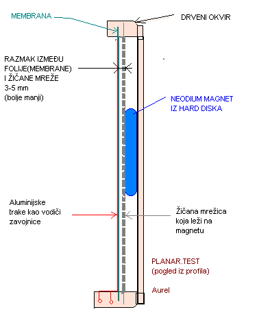

PostPostao/la Aurel » 29 lis 2011, 19:23
Hvala @zmajz na iscrpnom odgovoru. :D
prvo:
:A što misliš kakvi su magneti u hard dikovima??
Pa normalno čovječe da znam da su neodium ,a šta si ti mislio da neznam?
:Željezna mrežica ispred magneta bi samo oslabila i disipirala magnetno polje, ali ako ju staviš na magnet to bi mogla biti i stvar za patent, za dobivanje približno točkastog izvora zvuka, pa to neću ovdje razglabati.
Točno sam to i mislio a ne ispred magneta,možda sam se krivo izrazio sa 'ispred'.
Ta žičana tanka mreža bi bila na magnetu i na taj način pokrivala kompletnu površinu membrane .
Što se tiče membrane meni se čini (možda i nije dobar izbor) da je ok pošto je izrazito čvrsta.
Da zmajz ,u pravu si zovu se monopolarni.
Ali što se tiče ovih komercijalnih u pravilu su bipolarni.
Evo i slike iz profila:
