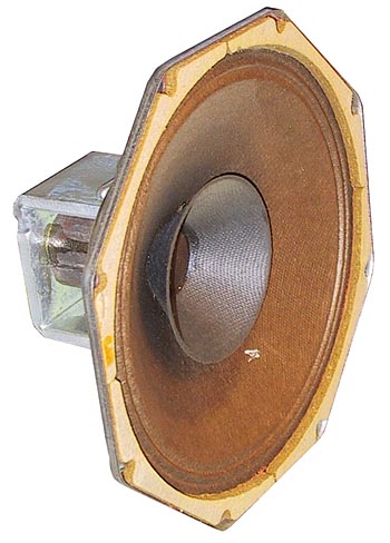

800 oma zvučnici

sstrsat je napisao/la:Ako je stvarno 800 oma onda je to zvucnik sa kraja ere crno bilih televizija za OTL izlzne stupnjeve sa PL84.

sstrsat je napisao/la:Ako je stvarno 800 oma onda je to zvucnik sa kraja ere crno bilih televizija za OTL izlzne stupnjeve sa PL84. Je da na ovome pise Ei ali to je sigurno Philipsova licenca i mozda ga ne triba unaprid otpisat. Ustvari bi ga bilo interesantni isprovat.
Evo jedan koncept iz rukava:
http://www.jogis-roehrenbude.de/Leserbr ... 6/EL86.htm

Ne želim vam kvariti dobro raspoloženje,lova nije velika pa samo naprijed. Zvučnik je vjerojatno iz Svrljiga i mislim da se ne može previše očekivati ali zgodno je imati nešto za zakopčati bez izlaznog trafoa.
Predcednik bi radije pravog PHILIPSA F7X95A. :)

Ja sam ovakve viđao na gramafonu Suprafon. Koferčić, malo zaobljen, skaj. U jednoj polovici kofera ugrađen je bio ovakav zvučnik ali nije pisalo Ei.
Pojačalo je bilo sa ECL86, direktno na mrežni napon i selenski ispravljač. Bez ikakvih trafoa. Dakako sve mono, keramička zvučnica.

PostPostao/la tubeman » 05 stu 2011, 01:44
Jel' ovako nešto (kandidat za restauraciju - prljav ko' kuga).
Samo što tu EI zvučnici nemaju što raditi.
To je češki uređaj, preciznije Tesla Supraphon ge 080 ;)
Istina, ima sličan zvučnik, ali 4 ohma - ECL82 I trafo :(
U gramofone se baš i nisu ugrađivali zbog opasnosti od strujnog udara (posebno tamo gdje se dio kutije sa zvučnikom otklapao ili mogao odvojiti.
Ima(m) par gramofona s ugrađenim i to s 800 oma (slični ovima) ali nisam siguran da je to baš nešto posebno zanimljivo za highendere ;)
To se radilo zato što je tada bilo najjeftinije rješenje, a zvučnici su tu morali biti prilično tanki zbog niske kutije.
Međutim ne znam zašto se odmah palite na bilo kakvu "krdžu" samo zato što je 800 omski zvučnik unutra.
Ako je to tako dobro, onda predlažem lov na stare televizore. Svaki ima po jednog takvog ( ili boljeg) ;)
Potpuno se slažem sa Precednikovim postom od malo prije po pitanju očekivane kvalitete i rezultata.
U suprotnom bi sadržaj ovakvog krša trebao biti prava blagodat: cijevno pojačalo, 800 ohm zvučnik. A nije baš :(
