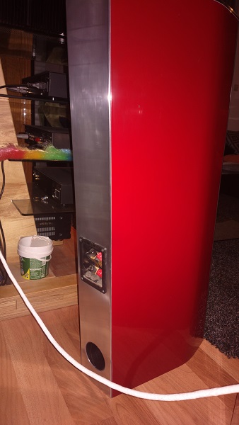

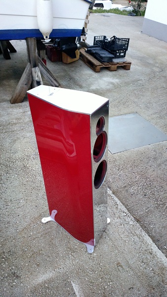

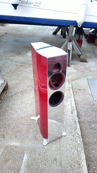

evo jedan zvucnik gotov :D .bilo bi i prije ali alu je jako zaheban za poliranje.bas reflex je ipak odozada.materijal bas reflexa je prešani karton uzet od role staklene vune.dužine je 20cm istog promjera ka orginal.skracivat cu ga po potrebi pri samom slušanju.

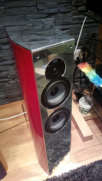

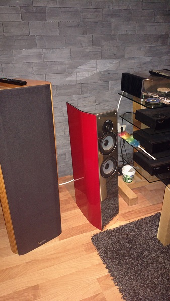

sastavija sam prvi zvucnik i malo posluša taj jedan zvucnik.puno je smireniji i procišceniji zvuk od orginala.mozda malo previše dampiran za sada za razliku od prošlog slušanja.pravi utisak cu dobit kad dovršim drugi zvucnik.uglavnom nema veze sa orginalom
