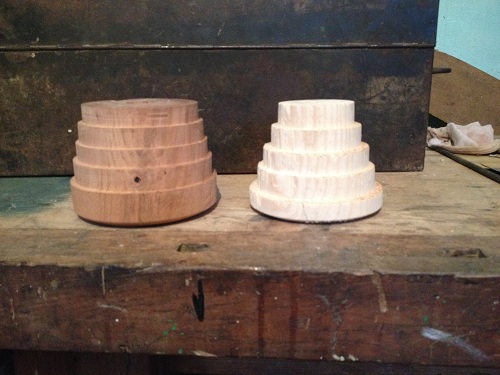

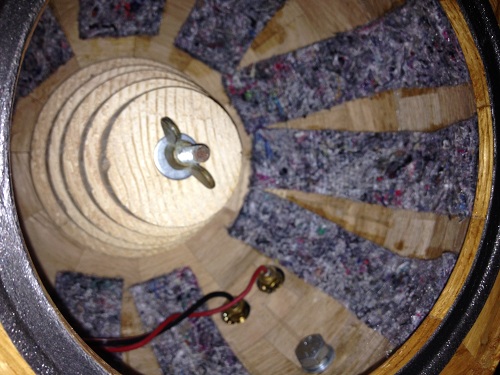

Da napišem kako se razvija situacija tu kod mene ali prvo da ispravim jednu netočnu stvar koju sam napisao u prijašnjim postovima,komad za razbijat rezonancije koji je meni od oka imao 0.7l nakon što sam izračunao mu volumen ipak ima 1.2 l (dobro oko imam... :? ) možete ga vidit dole na slici lijevo.Pošto mi je ipak oduzeo nešto više bassa nego sam htio napravio sam dva nova komada od 0,86l i postavio ih u obe kugle i sad tako slušam,također sam vratio damping kao što je nekad bio.Teoretski bi tako trebao dobit malo veće živosti i preciznosti ali ne mogu pretjerano primijetit razliku izostatka dampinga jer najveću razliku čini komad na dnu kugle. Zvuk sada kao su obe horne isto istunirane jednako je puno ljepši nego prije,bassevi koji su mi dosada davali najvećih problema su se popravili ma koji god se material sluša a srednje područje je još čišće nego prije. Lahnulo mi je kad sam otkrio u čemu je problem jer da je problem bio u tankoj stjenci horne tu ne bi bio puno mogao napraviti...eventualno nekim filterom probat ispeglat situaciju ali ovako je punooo bolje. Usudio bi se čak i reći da vidim svijetlost na kraju tunela ali još neke probe ću sigurno ići radit za koji tjedan dva kada mi se malo zvuk slegne u glavi.Mislim napraviti si jedan komad isto od 0.86l ali plosnat tako da vidimo dali je važniji oblik ili smanjenje volumena,možda kombinacija oboje ali nekako mi se produljeni oblik čini važniji za smanjenje rezonansija unutar kugla.Kako se situacija razvija sve više prema bolje ne vidim potrebe za dodavanje dampa u samu hornu ali ako mi pukne i s time se poigram čosto za probat.

Ove komade svakako obloži filcom kao i stjenke kugle. Fosteksi du dosta osjetljivi na refleksije koje mu se vraćeju s leđa. To je ipak papirna membrana. A na volumenu nećeš izgubiti gotovo ništa.

Pao Pepeo je napisao/la:....Mislim napraviti si jedan komad isto od 0.86l ali plosnat tako da vidimo dali je važniji oblik ili smanjenje volumena,....
Volumen generalno predstavlja opterećenje koje zrakom unutra čini elastičnu oprugu koja zajedno s ovjesom membrane i centratorom, djeluje kao protusila na kretanje membrane izazvano ems silom zavojnice.
Iz toga razloga je volumen kritičan kako bi linearizirao hod membrane.
Oblik volumena jest važan iako ne toliko koliko volumen sam. Klasična kutija sa paralelnim stranicama je praktično najnepovoljniji oblik, pa se stoga traži neki "golden ratio" u međusobnim dimenzijama svake plohe i naravno, bogato dampiranje najmanje polovicu ploha iznutra.
Kako je tvoj osnovni volumen kugla, što je gotovo idealno, ovi tvoji "towers of hanoi" čine se veoma pogodni. Što više raspršivanja to bolje.
Slažem se s Zmajzom. Dampirati te krugove.
Treba znati i to da damping materijal u obliku vunastih-šupljikavih materijala u suštini, virtualno povećavaju volumen. Brzina zvuka kroz takve materijale pada pa je to nekako razlog tog prividnog povećanja volumena.

PostPostao/la Pao Pepeo » 16 lip 2014, 14:07
Pa skoro da se u potpunosti slažem s vama dečki,jučer i danas slušam ovako postavljene horne i kao da mi opet nešto fali... :mrgreen: nekako mi fali one čistine i dinamike koje je davao komad od 1.2l, (udarci po bubnju su bili nekako žešći i glasovi malo bolji..).Sad još koji dan ću slušati ovako ali ipak planiram napraviti opet jedan komad od 1-1,2 l volumena koji bude širi na dnu,i malo viši uglavnom napravit ću ga na stepenice ali i on bude više manje ekponencialnog oblika.Također ću probat i njega dampirat i vratit opet malo dampa u kuglu pa da vidimo,izmijene komada za smanjenje volumena i dodavanje oduzimanje dampa na ovim je hornama dasta jednostavno pa nije neki problim to radit.Sad skoro pa da bi se odrekao još malo bassa (ni sam ne vjerujem što sam sad rekao :D ) u korist čišćem i preciznijem zvuku jer ove hornice znaju dosta lijepo zasvirati kada to hoče u to sam se i sam uvijerio.

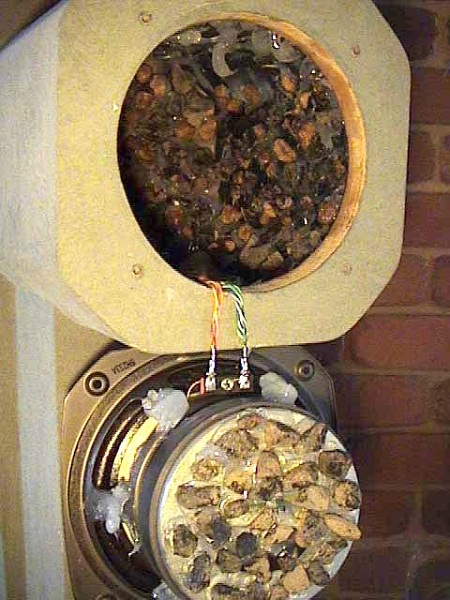

Koja je donja i gornja frekvencija koju moja horna pušta točno neznam.. :?: uspio sam dobit tek 4 njena osnovna parametra ali znam da je rezonantna zvučnika nekih 54Hz ako se ne varam,mislim da radi i niže ali ne pretjerano.Ovu stranicu koju si naveo gore proučavao sam još tokom projektiranja horni, bila mi je posebno interesantna jer se Fostexi koriste i opet sam naletio na jednu sliku koju sam se siječao da sam je negdije vidio ali se nikako nisam mogao sijetiti di :D a to je kako je netko dampirao komoru,sad ovako mi se čini kao da je koristio kamenčiće??? ali ne vjerujem najvažnije da se vidi ako je ova komora dampirana maksimalno.

Mogli bi biti komadići pluta
