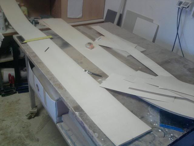

Kako nisam imao fotoaparat kad sam počeo sa radom, slikao sam sa mobitelom. Pa evo malo zakašnjelih slika:

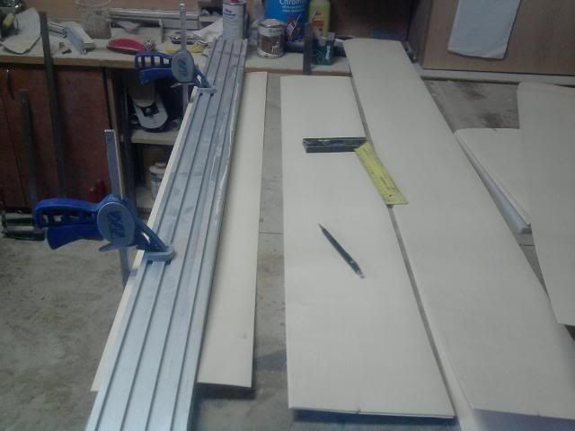

Priprema i slaganje furnira:

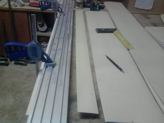

Rezanje furnira:
Imam letvu od strojnog profila aluminija. Zacrtam potrebne širine na furniru i povlaćim samo nož od skalpela uz letvu. Letvu
sam naravno učvrstio za stol.
Ta-daaaa:

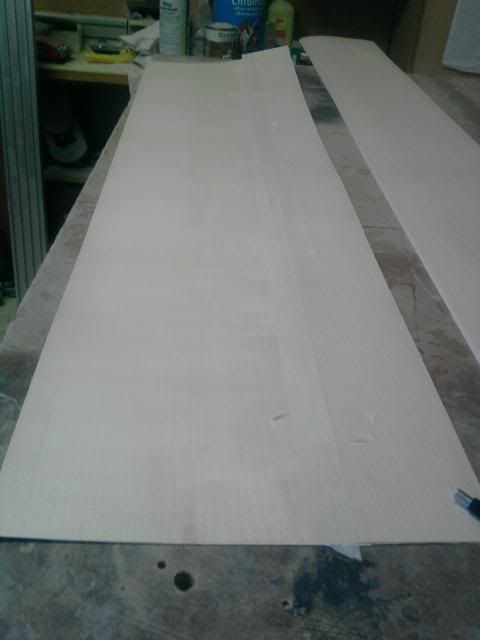

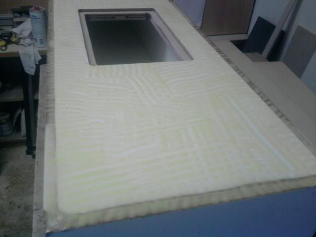

Spajanje furnira:
Malo ljepila..

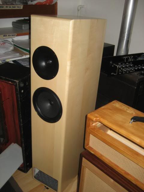

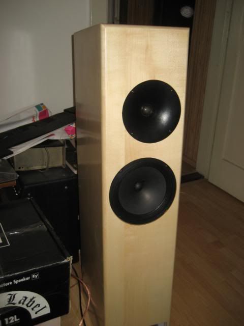

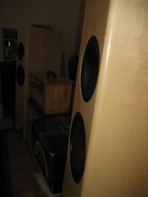

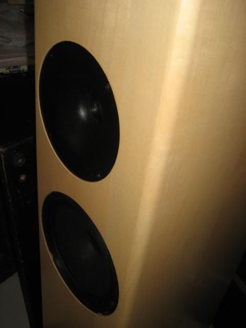

Tek sam sad skužio sa nisam stavio slike gotovih kutija !! :o
Re: Izrada zvučnih kutija
PostPostao/la harkonen » 22 ruj 2011, 21:19
Kužiš, sad se fali jer ne možemo skužit gdje ga je spojio na rubu? Ha, mudrac! :-)
PostPostao/la s@ki » 22 ruj 2011, 22:03
eh,...viri mu nekakav tepih iz porta ...hmmm mislim da je ipak kutija zavrsila ko kucica za miseve

PostPostao/la bepone » 23 ruj 2011, 14:33
a to je kod mene slikano,aaa sad sam tek i ja skuzio :idea: :D eno mojih gitarskih kompletica
