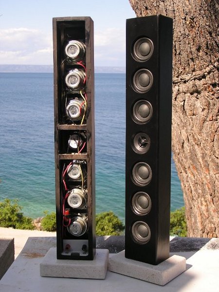

Zahvaljujući Audio_kutku, koji mi je izliferovao rashodovane LG kućno kino drivere, napravio sam ovo:
Mali Line array sa LG korejskim driverima koji su koma. 6 ohma , 40W, 150-do nešto Hz. Svakako ne idu preko 8Khz.
LG je imao originalni zvučnik u naravno plastici, sa 4 drivera i jednim visokotoncem. (Visokotonci koje mi je A_k poslao u kompletu su bili ne izgoreni nego rastaljeni). Tako sam sve to rekombinirao i u kutijicu od drva i laminata napravio OB kutiju sa 6 LG mid drivera i ubacio svoj Visaton mali visokotonac u sredinu niza. Postolje je od kamena. Kutija je slikonom i jednim vijkom pričvršćena za kamen pa je to sve jako stabilno na kaminu i "sili nečistoj" se jako sviđaju.
E sad, mjerenja su pokazala da to sve zajedno ne ide linearno ispod 175Hz. (Originalna kutija je bila u stvari BR.pa je vjerojatno dosezala niže vrijednosti konkretno 150Hz, ispod je preuzimao sub od 8")
To mi se ne sviđa, tj to nije ispravno, ali sam svejedno preštelao aktivnu skretnicu na 175Hz. Ta frekvencija nije dobra za 2.1 kombinaciju. Ne bi trebalo ići više od 150Hz. Sad to još malo krešti ali ima potencijala. Još se tu treba igrati i peglati, a vjerojatno ću i kutiju morati preraditi na BR da dobijem taj nedostajući donji kraj.
