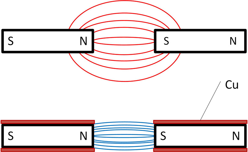

Je, ovo svakako treba isprobati iako mislim da magneti i nisu baš nešto jako snažni. Kako riboni rade to znamo, za razliku od magneplanara gdje je folija iznad magneta a ne između. Mate je ispravno objasnio ulogu onih željeza sa strane, ali se pri izradi ribona (pravih) može primjeniti sličan štos sa bakrenim folijama koje bi usmjeravale magnetne silnice u uži i gušći snop pa bi se time postizao efekt jačeg magnetnog polja. Stavit ću skicu, samo da je nacrtam. Taj efekt se već naveliko koristi kod konstrukcija klasičnih drajvera s konusnim membranama.
U prilog projektu ide i to što proizvođači alu folija za domaćinstvo zbog većeg profita rade sve tanje folije, što nama itekako odgovara. Napokon da su se kapitalističke svinje u svojoj pohlepi zajejeje u našu korist.
Karikirana skica primjene Cu lima/folije na magnete ribona
Magneti ribona.jpg (103.57 KiB) Pogledano 6998 put/a.

Što se tiče spomenutog bakra, ili drugih obojenih metala, to radi kao magnetično sredstvo samo kad su to tanke opne. Radi loše magnetske vodljivosti a i malog presjeka iz prethodno navedenog efekta, ne bi to bilo dobro rješenje. Tu treba ići meko željezo. dobro bi bilo da se magnetske trake povežu željezom i s vanjskih strana u petlju tako da što više magnetskog toka ide kroz željezo a ne kroz zrak. Time bi gustoća i jakost polja u zračnom rasporu bila veća.
Ovaj "back plate" bi trebao biti perforiran kao tvoji statori ELS-a da propušta zvuk i sa stražnje strane ako se tako želi.
Ovo s folijom mi je malo nejasno. Tanka folija koju spominješ je toliko slabašna da se bojim kidanja iste vrlo često, a drugo toliko je tanka pa ako se još i "naharmonika", još je mlitavija. Kako to može proizvoditi zvuk i koliko je to stabilno meni je upitno. Ta meka folija se neminovno mora deformirati već samim radom. Da ne spominjem neko naglo zatvaranje vrata sobe može deformirati istu.

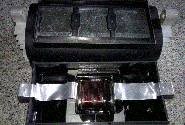

Ovde se može videti kako izgleda NeoPro5i uznutra. Na vaš forum nisam mogao objaviti slike.
http://www.diyaudio.com/forums/planars- ... ost4447667
MARSAUDIO
Postovi: 27
Pridružen/a: 22 ožu 2012, 16:06
Lokacija: Slovenija
Re: Ribbon (quasi ribbon) & planar magnetic loudspeakers
PostPostao/la elvis » 11 ruj 2015, 10:38
MARSAUDIO je napisao/la:Ovde se može videti kako izgleda NeoPro5i uznutra. Na vaš forum nisam mogao objaviti slike.
Evo ga...
Ovo nije DIY koliko vidim, no vidim da je to još jedan primjerak sa ravnom membranom. moram priznati da mene te ravne membrane nekako malo zbunjuju, "harmonika" znam kako radi, no ovdje imamo nešto kontra te logike. Koliko znam i i RAAL-ovi su na istu tu foru. Ako je to dobitna kombinacija onda je to jedan korak manje u samoj izradi...
Ako može malo detalja o gore prikazanom ribonu bilo bi super...
Lijepo se vidi i prilagodni trafo...
