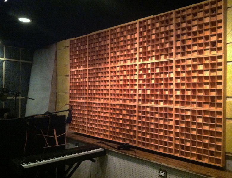

šta mislite o pokrivanju stražnjeg zida sa ogromnim difuzorom.zid ce dobit na težini i estetici i poboljšat ce ukupnu zvucnu sliku a vjerovatno i bas.evo slike,ovaj mi se cini naj jednostavniji za izradu.može se koristiti jednim dijelom kao polica za cd :D

Oblaganje stražnjeg zida, djelomično ili potpuno, je uvijek dobro, i to je dio gotovo svakog projekta akustičkog tretmana.
Međutim nisam siguran da li je difuzor taj kojeg treba staviti pozadi ili apsorber. Ili čak mješavina jednog i drugog.
Ideja oblaganja stražnjeg zida polazi od toga da se apsorbiraju niske frekvencije (basevi) i smanji sveopća refleksija istih.
Kako uopće dolazi do tih refleksija sa stražnje strane?
Iako bas driver gleda prema naprijed, zvučna fronta koju proizvodi je kružnog oblika (u svim ravninama) . Dakle jednako basa ide na sve strane. Što je frekvencija viša, zračenje prelazi iz kružnog/kuglastog oblika u usnopljeni a to je već područje srednjih i visokih koji su vrlo usnopljeni sami po sebi, a dodatno oblicima i veličinama membrana drivera koji ih generiraju.
Vratimo se na bas.
U malim sobama (kakva je većina naših dnevnih soba, dimenzija stranica od 3 do 6 m) izraženi su tzv modovi tj frekvencije na kojima dolazi do pojave stojnih valova. Ove frekvencije ovise o dimenzijama sobe šxdxv di te dimenzije ne bi smjele biti u međusobnim odnosima 1:1 1:2 1:3 itd.
Međutim u malim sobama na bliskim odstojanjima izvor-zid-slušatelj, reflektirani nivo basa je relativno veliki, pa se superponira na osnovni direktni signal . Rezultat te interakcije je zavisan od faze koja se pojavi između dva zvučna vala. Dakle rezultat može biti od potpunog poništavanja do udvostručavanja nivoa istog tona, note . Također ako se potrefi da je faza između dva zvuka između 0 i 180 stupnjeva, čujemo zamućeni, nedefinirani bas. Faza zavisi o frekvenciji i putu kojeg val treba prevaliti da stigne direktni zvuk.
Ako je udaljenost do uha ista i jedino se mijenja frekvencija, možemo zamisliti kakvu kakofoniju nejednolikih superpozicija možemo očekivati na mjestu slušanja.
U ovim fenomenima basa sudjeluju sve plohe u prostoriji. To znači da će u apsorpciji basa pomoći tepih na podu kao i sav namještaj , zavjese na prozirima, slike.
Dovođenje prostorije u potpuni akustički red posao je za stručnjaka to ti je i spomenuto u početku ovog problema kao skuplja varijanta.
No ne znači da čovjek koji poznaje ili razumije osnove akustike u sobi ne može nekim zahvatima i minimalnim ulaganjima, značajno eliminirati neke negativne utjecaje same prostorije.
Kad profi tretman nije moguć, ja bih uvijek rađe odabrao jače prigušenu sobu, sa standardnim inventarom, regali, police slike, zavjese, tepisi, namještaj itd, nego pretežno praznu sobu golih ploha.

po nekim pisanim pravilima ako baš postoji zadnji zid :) trebao bi biti difusor. Vele idealna je polica sa knjigama...

PostPostao/la Mate » 30 tra 2015, 21:02
elvis je napisao/la:po nekim pisanim pravilima ako baš postoji zadnji zid :) trebao bi biti difusor. Vele idealna je polica sa knjigama...
Ja uglavnom uvijek imam čisti zid, šmrc šmrc ......
Citat:
"Ono što se ne vidi na slici je apsorber koji je izveden od zida do zida, iza zvučnika, visine 93 cm i dužine 11 cm, ispunjen Isover Acusta 5 mineralnom vunom. Taj dio ima ulogu bas trapova i apsorpcije najnižih tonova."
kraj citata.
Dakle , ne znam o kojim pisanim pravilima govoriš, ali ovo je gore također napisano ne mogu reći da je pravilo nego kao opis konkretnog rješenja i aplikacije, svima nam dobro znane i elaborirane Akva rooom na linku ovdje: http://www.audiofil.net/how_news_item.asp?NewsID=32
Difuzore ćemo stavljati tamo di nam treba intervenirati na reverb. Neželjene refleksije kao ove s basom ili kao tipične "prve refleksije" bočno od zvučnika tj bočnih ploha treba absorbirati.
PostPostao/la Roko » 30 tra 2015, 21:36
Samo mala opaska, ovdje u mulinovom slučaju nije problem u stojnim valovima ni u višku, već u manjku bassa, a to zahtijeva sasvim suprotan akustički tretman od gore u toj temi spomenutog. Umjesto bass trapova, kojih ovdje u knauf zidovima ima previše, ovdje bi umjesto apsorbera (upijača), trebali tzv. reflektori, odbijači zvuka.
