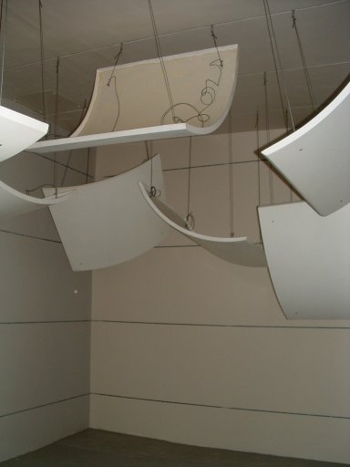

Hebemliga... Nisam siguran da sam shavito sto mulin misli pod "stražni zid" .... :) Ovisi kako ko gleda..... iza zvučnika ili iza slušatelja. Ako je ovo drugo onda ide difuzor, ako je prvo navedeno, onda apsorber do visine zvučnika.
PostPostao/la mulin » 30 tra 2015, 23:28
Roko je napisao/la:Samo mala opaska, ovdje u mulinovom slučaju nije problem u stojnim valovima ni u višku, već u manjku bassa, a to zahtijeva sasvim suprotan akustički tretman od gore u toj temi spomenutog. Umjesto bass trapova, kojih ovdje u knauf zidovima ima previše, ovdje bi umjesto apsorbera (upijača), trebali tzv. reflektori, odbijači zvuka.
Evo jedan dobar tekst
upravo o tome govorim.bas trapovi isprobani sinoc iza zvucnika kad ono katastrofa.bas,osim šta ga nije bilo izgubija i na definiciji.nisam ni ocekiva da ce bit išta bolje ka šta roko kaže basa fali a ne da ga ima viška.apsorber apsorbira ka šta sama rijec govori.zašto difuzor iza zvucnika?upravo zato da zid dobije na masi i površina nece bit od knaufa(dobro za bas).popravit ce sliku visokih ili srednjih tonova,ovisno o tome kako ga se konstruira(površina i dubina kockica u ovom slucaju)također zauzima manje mijesta od nekakvog regala.jedan difuzor bi treba ic na plafon između kauca i zvucnika na šemu ogledala.i sa reflektorima bi se dalo puno toga ucinit ako ih se usmjeri i pozicionira kako treba.jednostavni su za izradu i estetski podnošljivi.probat cu stupit u kontakt sa covikom koji ima studio di smo snimali album za mjerenja.ako ne uspijem onda cu lagano prostoriju punit sa difuzorima i reflektorima otprilike.bit ce to dobro,osjecam :D
