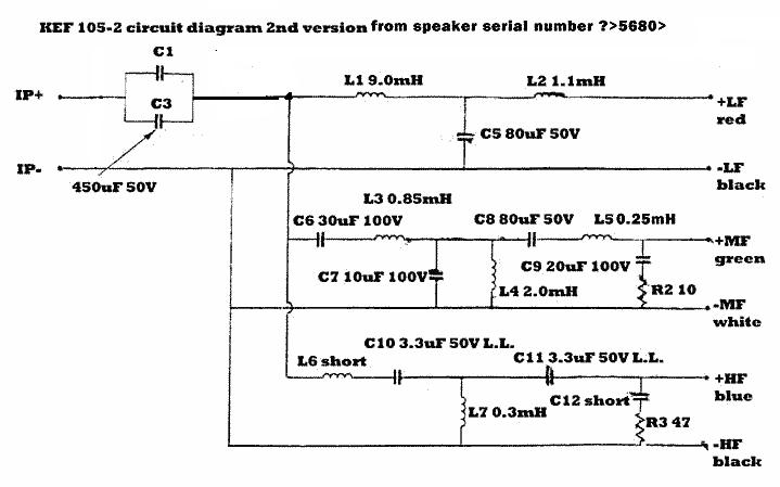

A ova skretnica od Kef 105.2 je nešto što možemo prokomentirati (skretnica je 18dB). Obratiti pozornost na C1 i C3. Ovo bi se moglo nazvati jeftinim trikom kada je volumen kutije ipak malo premalen za ugrađen bass driver. Isto ima efekta samo kada je kompresija u pitanju. Ukupno se radi o 900uF, bass driver je 8 ohma. Istina je da i ostali driveri idu preko ovog konda, no na njih to nema efekta, ali kako bi zadržali matematiku "faza" sve su progurali kroz taj kond koji je praktično ispred skretnice.
Shemu skretnice sam malo izmijenio, tu je bila nacrtana i protekcija, to sam brisao da ne buni.

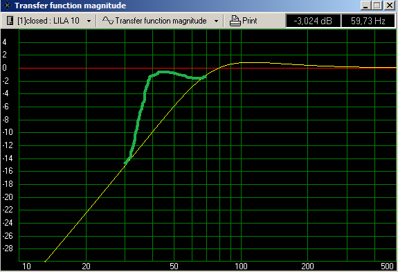

Nacrtam što ovo radi u frekventnom odzivu bass drivera čim stignem.
evo stigao :)
Recimo da imamo situaciju koja je iscrtana žutom crtom u nekom zamišljenom volumenu, kompresija. manje više sve kompresije ovako i izgledaju, no ako je dobra onda bez one male grbe desno. Dodavanjem konda (bipolaran 900 uF 100V), dogodi se popravak u kritičnom djelu kako sam označio zelenom crtom. E sada da li baš tako izgleda u zbilji, to je pretpostavka, no ključno je da ima utjecaj na to područje.
kef skretnica2.png (12.33 KiB) Pogledano 9482 put/a.
Svojevremeno je tu foru koristio i Visaton kada je imao u ponudi subove u kompresiji... ne mogu to sada pronaći, pa ako neko ima, dobro bi došla shema skretnice i frekventni odziv tog suba...
Test sa ovom forom prilično je jednostavan i može se napraviti van kutije. Problem je nabaviti tako veliki bipolarac, no spoje se u seriju recimo dva 1800 uF s tim da se pazi na orjentaciju "minus plus - plus minus". Ako bi to dalo efekta u bassu, imamo jedan odgovor više kojim putem rješavati problem. Koliko je to hifistički zaprditi još jedan kond ispred skretnice... pa ako Kef može ... i to sa legendarnim 105.2, onda ne vidim problem. Treba ovo probati, no primarno bi bilo ono iz prethodnog posta. Ako analizom utvrdimo da je volumen nakon promjene TS parametara bass drivera zbog starosti (ili loših uvjeta gdje su bili zvučnici) ipak premalen, ovo je jedan od lijekova, tj. kompromis možebitnom biampingu.
