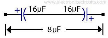

Kondenzator treba skinuti sa skretnice i izmjeriti. Ako su vrijednosti u 10% tolerancije vratiš ga nazad i mirno spavaš.
Ukoliko baš želiš zamjenu, tu bez problema tu ide NP elektrolit, staviš paralelno 3 komada od 100uF 100V i opet mirno spavaš, ti nisu skupi.
Ukoliko baš ne želiš gotovo ništa potrošiti, staviš dva elektrolita u seriju kao na slici ispod. Problem je jedino što ćeš ako staviš dva od 680uF dobiti 340uF pa je to ajmo reći knap u dozvoljenoj tolranciji konda od 10%... mrvicu više. Taj kond na skretnici papa dobar dio srednjih, to je 18dB skretnica, kond je između prilično velikih zavojnica, bitno je da odtsupanja na kondu nisu veća od 10%, znači ne treba trošiti veliku paru za to. Puno su kritičniji C1, C2, C3, C8 i C10 tu stavljaš perverziju, no tu je ionako sigurno već dobar kond pa to nećeš minjenati.

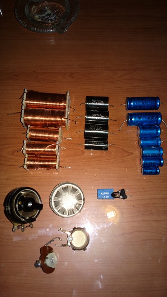

PostPostao/la mulin » 14 lis 2015, 22:11
evo napravija sam prvi korak.skretnica je rastavljena sad triba to sve testirat.ima tu i nekakav bimetal.zavojnice cu vjerojatno zamjenit za aircore.kondeztatori su culver,mislim da se više ne proizvode.

PostPostao/la elvis » 14 lis 2015, 22:27
- plave kondenzatore bi trebalo zamijeniti, to je pred kraj roka trajanja
- crne kondove samo provjeri kapacitet da se slučajno nije nešto dogodilo i vrati ih nazad na skretnicu
- zavojnice ni u kojem slučaju ne mijenjaj za iste takve ali bez jezgre. To je moguće samo ako možeš naći isti induktivitet ALI i ISTI dc otpor. No to je nemoguća misija, samo vrati ove na svoje mjesto.
- L-pad attenuatore samo operi alkoholom, kako namotaje tako i sam klizač
I to je to :)
PostPostao/la mulin » 14 lis 2015, 23:00
elvis je napisao/la:- plave kondenzatore bi trebalo zamijeniti, to je pred kraj roka trajanja
I to je to :)
malo sam navalija sa tim zavojnicama,vjerojatno nepotrebno.da te pitam za programcic calcoils ako si cuja za njega.dali je pouzdan ili ti ga tocan?jednom sam namota zavojnicu od navodno 12mh za sub u autu.u donju tablicu je izlazija rezultat u obliku dc otpora.debljina žice ga je definirala.tako da bi se sa određenom kombinacijom debljine žice i broja navoja dobija tocan induktivitet i dc otpor.ispravi me ako laprdam.

PostPostao/la zbotic » 14 lis 2015, 23:02
Ovo što je napisao Elvis potpisujem u potpunosti.
ZA zavojnice koje bi mijenjale ove gore ali da budu air core trebala bi tako debela žica da ne vjerujem da je to negdje moguće naći. ;)
Polipropileni praktično mogu trajati vječno i da im kapacitet ne ode više od +-2%.

PostPostao/la mulin » 18 lis 2015, 19:41
izmjerija sve kondezatore i tocni u cencu.zavojnice takodjer osim ovih na basu.7.5 mh je spalo na 5.5 a 6.5mh palo na 4.5.ne znam do cega je ali obe su manje za 2mh
Postovi: 365
PostPostao/la NINO.S » 19 lis 2015, 07:23
Do instrumenata ti je obično mjere sa frekvencijama od 1 KHz
pa kod zavojnica sa jezgrom očitanja nisu točna
Sve je to ok
