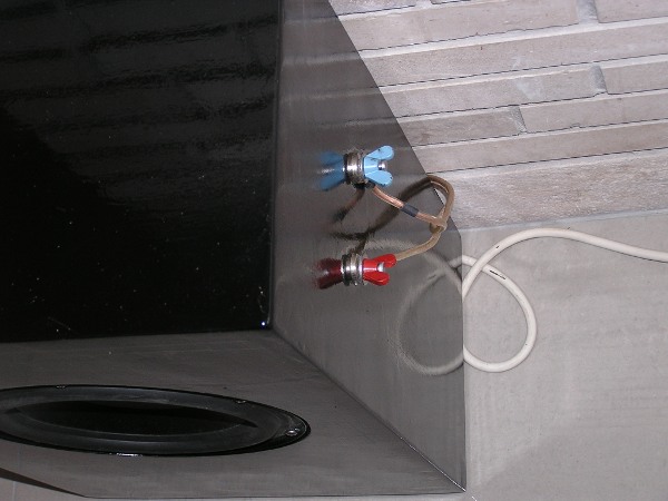

Nu! Vide:
Binding post (stara dobra JNA equipment :D )
Uglavnom. Plomio sam se živ dok sam ovo premazo. Dva puta kito pa 3 ruke laka, i onda opet ponovo jer je ispalo brezveze.

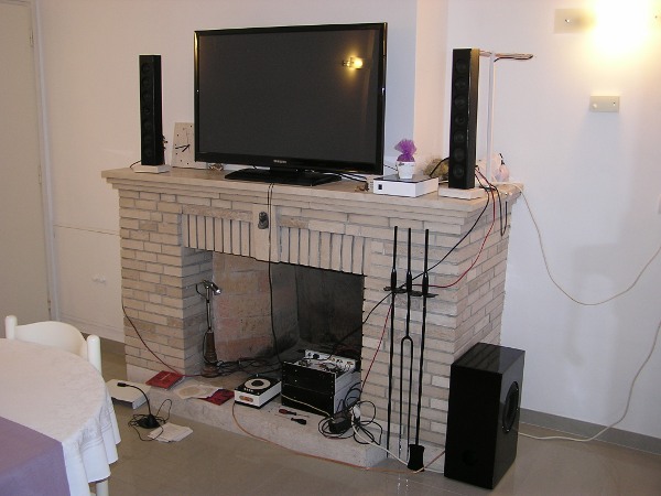

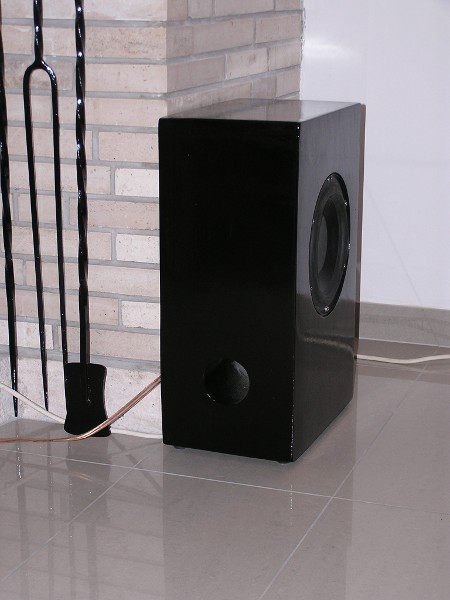

Sad je to već bolje. Fundament je tu. Čak ne toliko loš. Jedino sub ne ide u kamin. Mora van na slobodu. Ovi mali arrayi su sucs. Nemam znanja ni volje to popravljat. U stvari to se baš i ne isplati. Driveri su skroz loši. Tako je to kad petljam s driverima nepoznatih karakteristika, a i na uho čujem da su šuplji i to ne samo na jednom mjestu.
Poslušao sam nekoliko cedeja i jednostavno ne prepoznajem poznatu glazbu. Ne znam niti reći što ne valja. Ima dobrih djelova, ali nešto nevalja. NJOJ je to super ali meni jok!
Kamin je tu.. nešto se mislim da provjerim kako vuče :headwall:
Dakle nije neki "bed" , ovi su se driverčići pojavili slučajno pa sam mislio ajmo probat. Imao sam ionako drugi plan. "Jeftin trik" bi sad mogao natrag u igru potpomognut sa subom. Ali trebat će skretnicu opet prepravljat. Kako Elvis reče, na 120 'erca.
