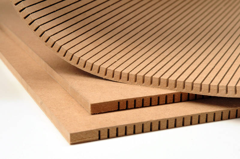

Ja bi se držao MDF-a za oblikovanje... no problem je što kako stoje stvari rade samo 10mm debljim, pa bi se za postizanje koliko toliko dobre stjenke trebalo koristiti bar dva sloja, ili isti koristiti samo u djelovima gdje su pregibi, pa sve to zalijepiti na klasičan nefleksibilan MDF od 20mm.
kako se na slici vidi, razmak rezova je oko 6-7 mm, širina reza oko 2mm, a dubina reza ide rekao bi bar 7 mm, tj. tek 3 mm ostaje mesa, a što osigurava iznimnu fleksibilnost. Kada bi se ovo htjelo napraviti na 20mm medijapanu trebalo bi se držati tih omjera, znači na mjestu pregiba bi svakig 6mm trebalo prorezati širinm 2mm duboko bar 17mm.

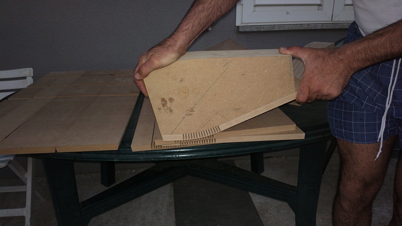

danas sam uredija vanjske strane ukruta onako ufino(ipak definiraju oblik zvucnika šta je dosta važno).također sam napravija test sa mediapanom od 19mm.ureza sam ga svako 5mm a duboko toliko da je ostalo mesa 2mm.savija se bez problema,više nego šta je potrebno.to je dakle rješeno.rupe u pregradama cu radit sa krunama za drvo.sljedece cu napravit stražnju stranicu i prednju(ne onu završnu) tako da dobijem kostur kutije.to cu napravit tako da cu u prednjim i stražnjim stranicama na određenim visinama napravit utore od 5% nagiba za debljinu pregrada u koje ce se pregrade uštekat od sprida i zada.malo je komplicirano to ovako objasnit ali bit ce slika pa ce bit sve jasnije.

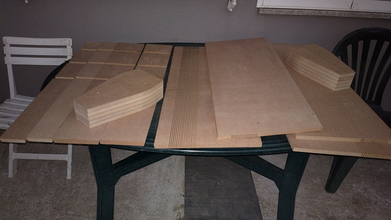

PostPostao/la mulin » 30 svi 2015, 21:09
danas izreza nešto materijala.da mi je doma imat profi strojeve :( ali šta je tu je.u pregradama treba napravit rupe i na prednjoj ploci također.to mogu cak i doma.mali komadici mediapana su upore pod kutom od 5%.

Koliko vidim to se savija savršeno, potpuno nova dimenzija kod izrade zvučnih kutija. Kod ESL priče ako se ne odlučim drugačije trebati će mi te fore savijanja za TL bass kutije. Još mi je ostalo zamoliti Sandersa da mi pošalje nacrt, možda se čovjek smiluje he he he he. Ovo tvoje tj kutija koju radiš će na kraju ispasti bitno iznad klase drivera koji idu u kutiju. Bajdvej, ne zaboravi izbušiti upornice :) :)
