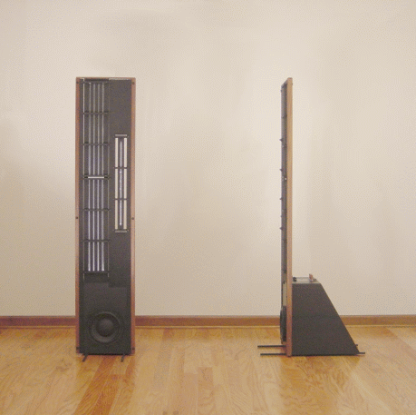

ajmo sada malo forenzike... koliko vidim po slikama i specifikacijama magneplanar 1,7 ima panel oko 120 cm, i na tom panelu je oko 25 provlačenja alu žice. To je u konačnici oko 30 metara žice. Ako pogledamo specifikacije bakrene žice u smislu otpora po metru, idealna se čini žica diametra 0,42 (bez laka), a sa lakom je to oko 0,45. DC otpor po jednom metru žice diametra 0,42 je 0,129 oma i to je u konačnici ukupno 3,9 oma DC otpora na bass dijelu. Rekao bi idealno, no ne znam kakva je impedansa sve gatoga, ali DC otpor je OK. Na slikama mi se čini da je žica i deblja od ovoga (hebiga to je Al sa većim otporom). Magneplanar svoje zvučnike štiti tromim osiguračem od 4A, pa svakako u dizajnu skretnice ne treba ovo zaboraviti ugraditi.
Koliko znam magneplanar koristi aluminijku žicu (bar u jednom djelu novije proizvodnje, sada se to sve "utiskuje" na membranu), pitanje je gdje to nabaviti. U tom slučaju mogla bi ići i deblja žica, stavlja se koliko sam shvatio alu promjera 0,64mm što je dosta deblje od onih skromnih 0,42 mm bakra koje gore spominjem. To je dakako strujno moćnije, no velim kako nabaviti AL žicu, lakiranu po mogućnosti mada nije nužno.
Za visokotonac se koristi dosta tanja žica... ako je AL obnda je to 0,16mm ili bakrena 0,13mm .. tu je otpot dosta veći po metru pa vjerujem da se rade 8-omske verzije.... jedno 7 provljačenja žice dole gore...

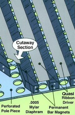

Kako je štapne magnete gotovo nemoguće negdje naručiti kompromis je vaditi ih iz nosača za noževe. U jednom od prethodnih postova sam spomenuo da se u Metrou može kupiti to "dosta" povoljno. Za 60 kuna dobiju se 2 magneta sa metalnim bočnicama koji pojačavaju fluks i to u dužini od 55 cm. Znači dva takva magnetna štapa daju 110 CM i tu smo u zoni MG 1.7. Širina na koju ciljamo je 25 cm. Ako uzmemo u obzir na koji način se pozicionira žica u prostor TOČNO između dva magnetna štapa, o tome se strogo mora voditi računa, lako je izračunati da za onih 24 do 25 provlačenja žice treba imati 24 štapa a to možemo dobiti sa 48 segmenata izvađenih iz nosača za noževe, a u konačnici za dva zvučnika to je 96, čitaj 2800 kuna magneta. Problem je što su ti magneti prilično široki pa bi trebalo ciljati i veću širinu od 25 cm, recimo 30 cm. Moguće je da bi magneti zbog širine prilično "začepili" zadnju stranu i upitno je koliko bi to bio dipol. Ovi magneti na slici ispod su 3.81 x 2.54 mm
A ova metoda KUDA treba prolaziti žica iznad magnetnih štapova i kako treba orijentirati svaki sljedeći magnet treba biti molitvenik od kojeg nema odstupanja:
magnepan quasiribbon principle.jpg (88.09 KiB) Pogledano 8746 put/a.
znači žica ide točno između dva magnetna štapa, a svaki magnetni štap treba biti orjentiran suprotno... OBARTITI POZORNOST KAKO JE OZNAČENO SA N S ... ZAHEBANCIJA NA KVADRAT :) ... i ovo je još jedan razlog zašto magnetna traka nije primjenjiva...
