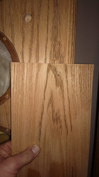

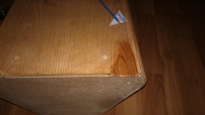

Roko je napisao/la:Pripazi sa bajcom, nemoj pretjerati jer bi moglo dosta potamniti boju, naročito kad sjedne nekoliko ruka laka na to sve. Svaku fazu isprobaj prije na nekom komadiću furnira, dok se boja ne poklopi. Ako iskrojiš dobar uzorak i poklope se bar približno šare, dobra boja mogla bi na kraju napraviti savršenu zakrpu. ;)

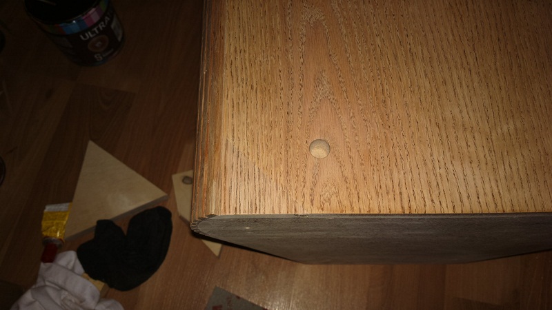

hvala na podršci.vec sam pobrusija napola suh bajc,naravno za probu.nisan moga cekat da se osuši.stvari stoje tako da je sve super osim bajca jer je za nijansu kafeniji od orginalne boje godova koja je crvenija ali i za to ima ljeka.evo linkovi nakon brušenja i paleta bajceva.ubuduce cu samo godove bajcat.ovo ostalo je ista nijansa.radi se o malim komadicima tako da nema puno posla.kupija sam lipi mali kistić,vrh mu je ka igla

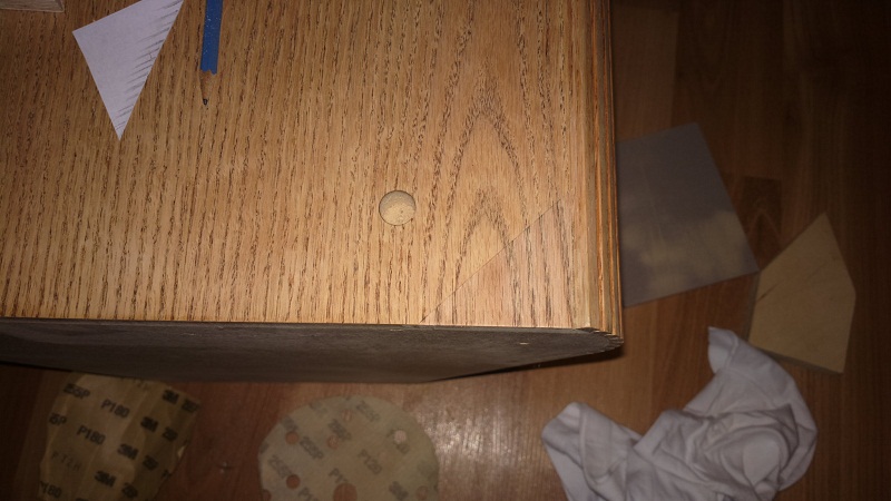

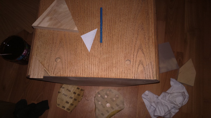

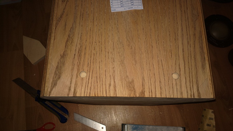

PostPostao/la mulin » 12 sij 2015, 00:23
evo krpe zaljepljene,ostala još jedna.malo pobajcano da se vide šare.furnir je dosta slican tako da nije bija problem upasat šare.vrlo sam zadovoljan rezultatom.ljepljeno je neostikom.
Postovi: 365
PostPostao/la Roko » 12 sij 2015, 00:40
:thumbup:
...kad se osuši i to malo prebrusiš, par ruka laka lagano i tribat će oćale za vidit di je spajano :D
PostPostao/la mulin » 12 sij 2015, 01:06
Roko je napisao/la::thumbup:
drago mi je šta se nisam za ludu navraca na ebay zadnju godinu dana i tražija najslicniji furnir.upornost i strpljivost se isplatila.za one koji se budu vatali ovakvog posla
neka znaju da to nije nikakva utopija i da se to može lipo uradit.samo treba ozbiljno pristupit poslu.nema priše rekli bi u dalmaciji.

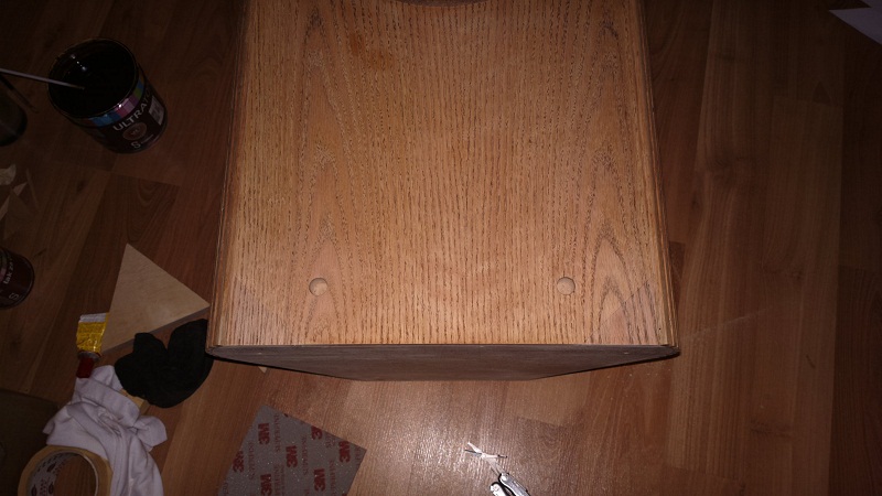

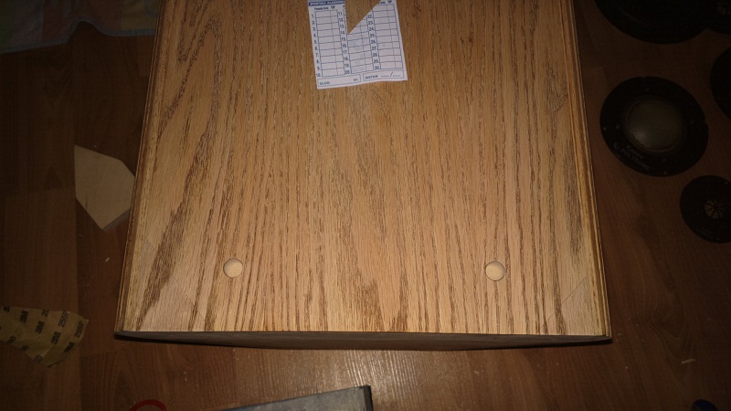

PostPostao/la mulin » 13 sij 2015, 00:00
evo i nakon brušenja
Zadnja izmjena: mulin; 13 sij 2015, 01:09; ukupno mijenjano 1 put/a.
Postovi: 365
PostPostao/la elvis » 13 sij 2015, 00:26
Iskreno ne mogu vjerovati. Pretpostavljao sam da će biti dobro, ali nisam očekivao da će biti baš ovako 100%. Svaka čast! Respect !!!
PostPostao/la Pao Pepeo » 13 sij 2015, 00:32
I od mene pohvale!!! :hail: bas da ce ovako dobro ispast nisam mislio... :)

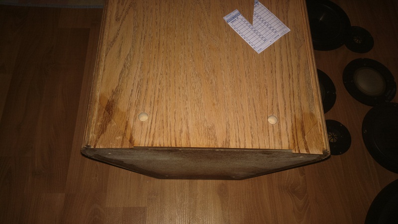

PostPostao/la mulin » 13 sij 2015, 23:05
hvala na komentarima.evo malo i druge kutije
Postovi: 365
PostPostao/la mulin » 15 sij 2015, 00:07
evo i druga kutija završena.ovaj tjedan mozda stignem bacit sayerlack primer zatim ide sayerlack polumat završni pomješan sa par kapi crvenoga bajca za nijansu.prvo cu probat na komad furnira kako to izgleda.
