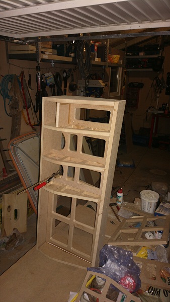

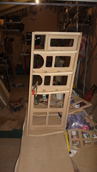

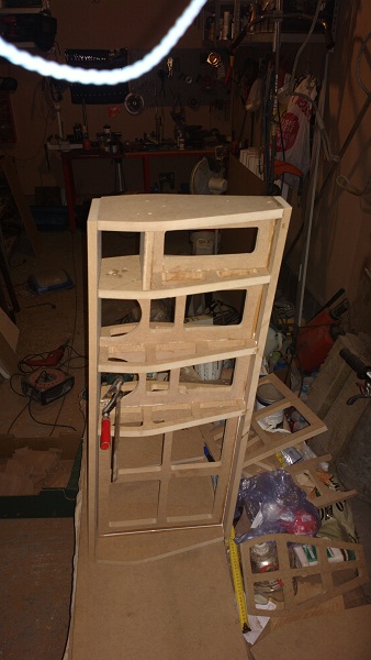

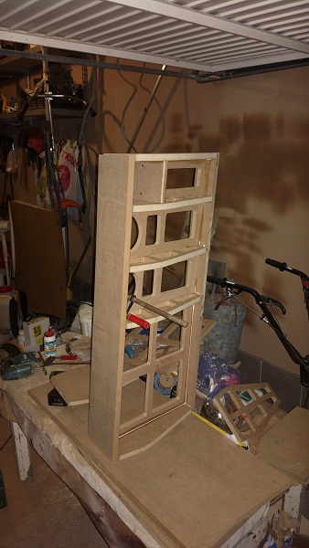

napokon uvatija vrimena za ispilat rupe u pregradama pa se uživija i zalipija jedan zvucnik :D .silo je sve na svoje misto bez odstupanja.koristija sam se vijcima zbog jednostavnije montaže.ljepljeno je bison drvofiksom.sve u svemu zadovoljan.

Jako lijepo. Zbilja prava lekcija za sve diyere zvučnih kutija. I ja bi rado prepakirao stare B&W 604 S1 to je dobar stari zvučnik, no kutija mi se čini loše napravljena pa bi se takav zahvat sigurno isplatio. Za sada sam na 50% sa tom idejom, no ako ne sazrije na 100% možda ih ipak prodam ili mijenjam.
