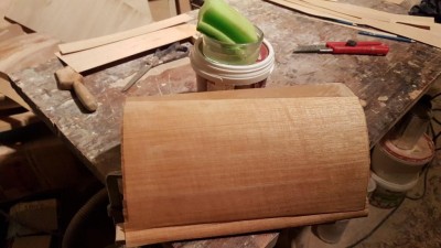

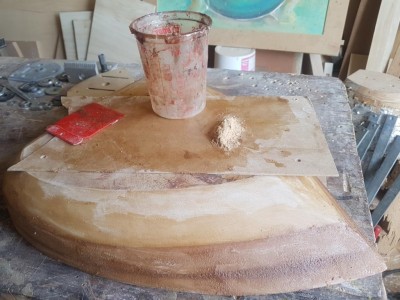

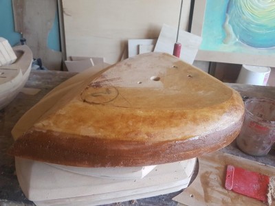

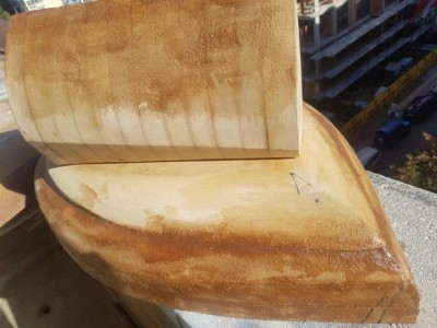

Pokazat ću vam kako sam riješio problem sezonskog kretanja MDF-a, mojom metodom.
Od otpadnog materijala u obradi MDF- a i poliuretanskog laka Ja napravil temelj - prvu operaciju;
Sljedeća faza- laminiranja;
na оvoj fotografiji možete vidjeti višeslojni detalj / obojio sam ga namjerno / pa čak i pažljivo tretiran s "n" slojevima laka, ako ne obradimo ovaj detalj , nakon nekoliko sezona moći ćete ih jednostavno vidite sloj, po sloju;
1 (1).jpg (24.38 KiB) Pogledano 18983 put/a.

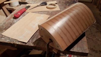

Moja tehnika lijepljenja prirodni furnira je sa polihloropren. Ovo ljepilo nije pogodan za oni entuzijasta s malim malo iskustva.
Ja ću pokazati, kako ja pripravim kompliciranog detalja prirodni furnira;
