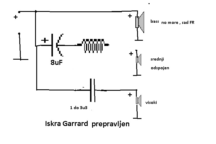

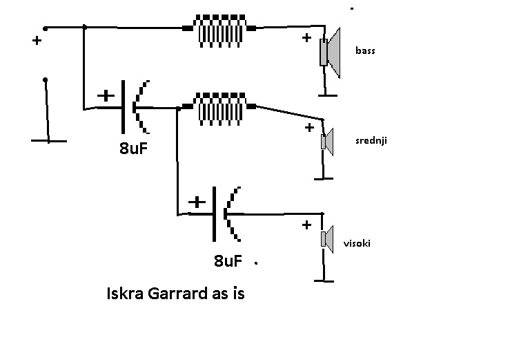

Trebam malu pomoc sa skretnicom. Kako sam bio upozoren da Iskre nisu nesto extra kvalitete idem sa original visokotoncem od 4 ohma. Trebao bi shemu skretnice i dali se mogu iskoristot stare koje sam izvadio iz kutije?

PostPostao/la ziki » 11 tra 2016, 22:46
Iskra original.jpg (34.68 KiB) Pogledano 12141 put/a.
Evo slika original skretnice i prepravljene tako da radi samo FR i visoki.
Pročitaj i temu o zvučnicima ovdje, prati Zenove prijedloge. http://www.diyaudio.rs/topic/5555-iskra-garrard-zvucnjaci-by-0waf/page-2
Iskra popravljen.jpg (35.38 KiB) Pogledano 12141 put/a.

Mislim da nebi bilo lose zamjenit taj elektrolit koji ce radit jer ovi stari mi ne ulijevaju povjerenje. :D
Nadam se da imaju tiga u Elmatisu jer moram i po buksne za kablove tamo.
