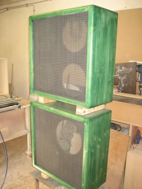

Dean je napisao/la:Evo vam "Croatian hand made"..
Jesu li ovi piturani zelenim flomasterom u vrticu Ciciban? Tete + djecica... ;) :lol:
Re: Izrada zvučnih kutija
PostPostao/la zmajz » 29 lis 2011, 00:02
Obzirom na rupe, ja bi reko da su tete, djeca nemaju pojma...
