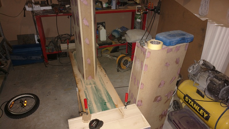

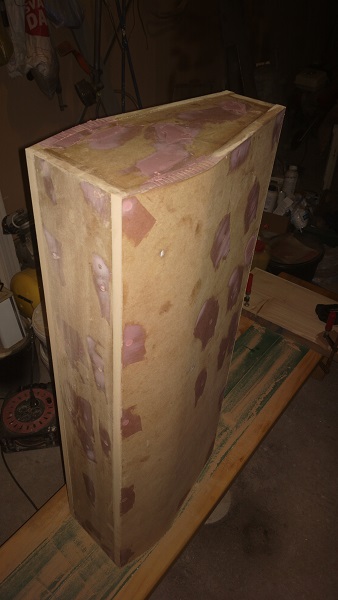

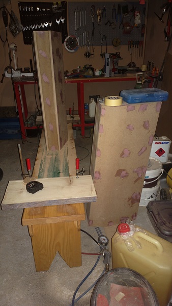

evo pored ove vrucine uspija sam nekako posložit ove kutije.sad je u tijeku peglanje stražnje i prednje stranice.prednja,stražnja i gornja stranica idu u aluminij.ovaj tjedan cu napravit nacrt za cnc.bocne strane cu ipak ofarbat,necu furnirat.uz to ide i stalak od aluminija punjen kvarcom,naravno :D

Duga slika odozgo. Bidon sa crvenim čepom.
Je li to mješavina za pentu?
Re: heco izrada kutije
PostPostao/la mulin » 12 kol 2015, 16:17
Mate je napisao/la:Duga slika odozgo. Bidon sa crvenim čepom.
nafta za lombardinija.u obe pente mi ide cisti benzin

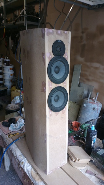

probijene rupe u zvucniku.visokotonac sam uspija zadržat u vlastitoj komori unatoc njegovom pomaku prema basu.sad cu napravit nacrt za prednju plocu za cnc.

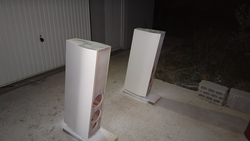

polija sam sa epoxy bildom.sutra ide druga ruka.gdje su kitavani vijci bolja je pokrivnost nego na cistom medijapanu.nadam se da ce to sve skupa dobro izolirat medijapan od upijanja farbe.
