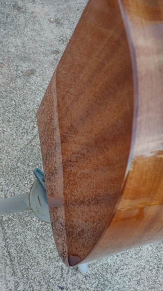

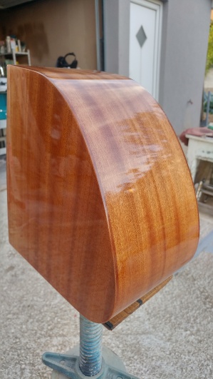

Prvi zvucnik ispoliran.nikad bolje nije ispalo i to u pola ure.
Postovi: 365
Re: kiso hb-1 diy
PostPostao/la zmajz » 26 lis 2018, 00:10
Može li malo detaljnije postupak poliranja i koji lak itd...?
Re: kiso hb-1 diy
PostPostao/la mulin » 26 lis 2018, 12:53
Lak je polyuretan.prvo ide punjenje pora u drvu.ja to radim sa spricom i to na mokro 3 ruke.prva od te tri ruke samo se brzinski proleti da se ostale dvi ruke imaju na cega vatat.ako se prva ruka nalije pojavu se curci.interval između ruku oko 5 do 10min ovisno o temp.nakon 24 sata brusenje do drva pa postupak ponovit i tako sve dok se pore u drvu ne popunu.prije zavrsnoga laka površina se brusi sa 320.zavrsni je malo rjeđi od temelja ali postupak je isti.brusenje zavrsnoga laka gradacija 1000,1500,2000 pa poliranje.ja koristim 3m zeleni ili plavi cep.dizna na sprici 1.4 za temelj i zavrsni

Ovo sa 3 ruke važi i pravilo je za rad sa sprejevima obzirom da ih ima različitih vrsta vrijeme izmađu nanošenja slijedeće "ruke" je različito . Ja ga određujem tako da na manje vidljivom mjestu probam prstom i ako "pika" može slijedeča ruka . Ko je naučio (pokušaj i pogreška) i sa sprejem se mogu dobiti odlični rezultati ." Curki i naranđina kora" su samo posljedica neizkustva . Jedina je razlika što če ( ovisi o uvijetima ) lak u spreju krače trajati , al :) svaka farba za svake uređaje .

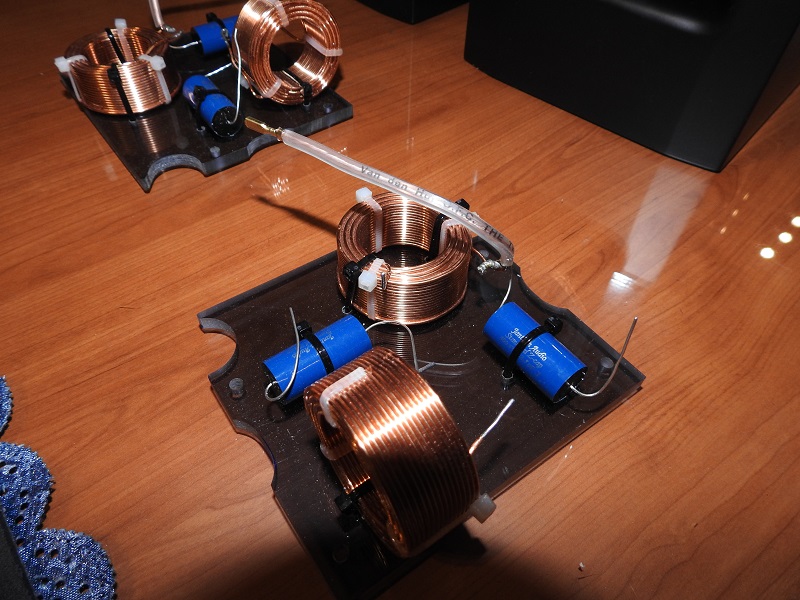

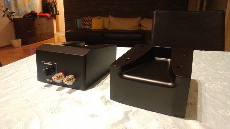

Uvatija sam malo vrimena ovih dana da zavrsim postolje za zvucnik.ka sta sam napisa vrimena malo ideja puno.l pad sam u knap uspija ugurat u misto namjenjeno skretnici.nisam tija da postolje bude bas previsoko.ovako to izgleda.

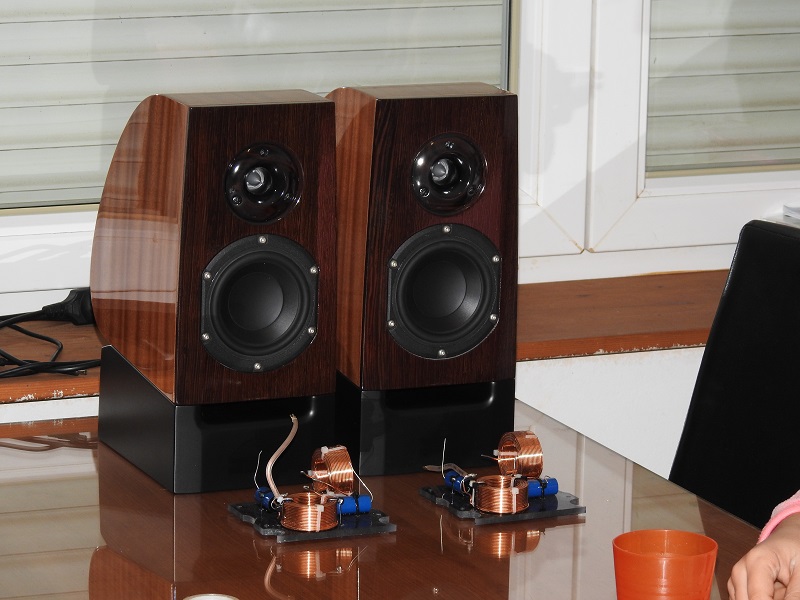

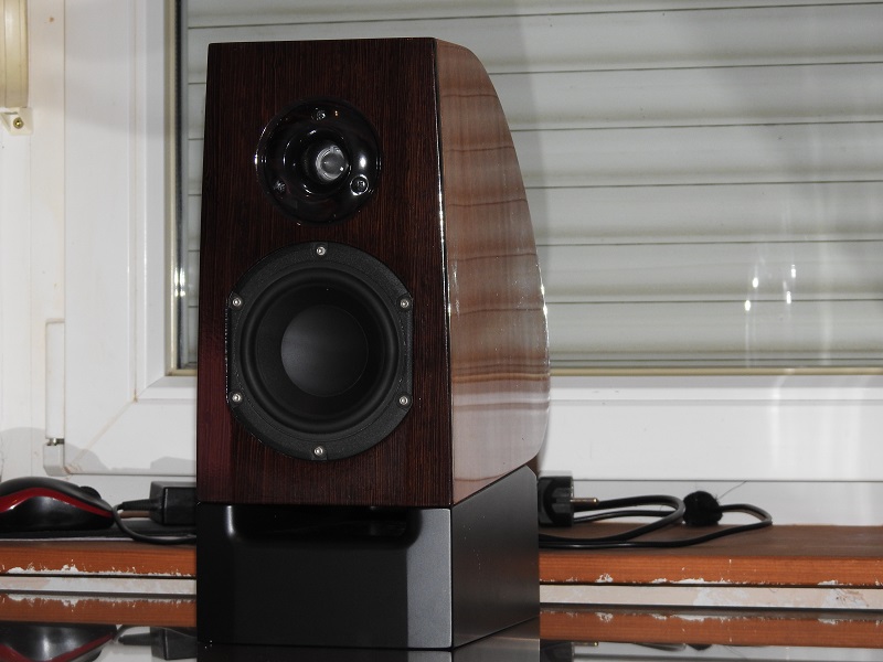

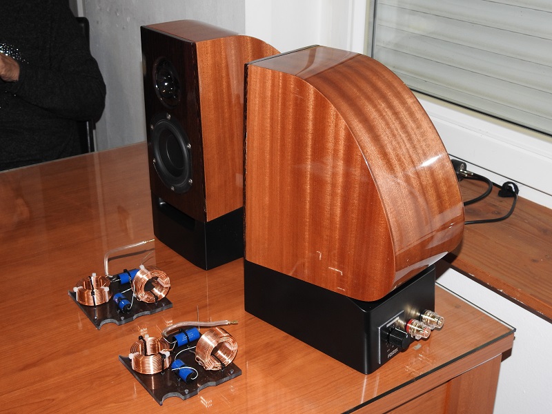

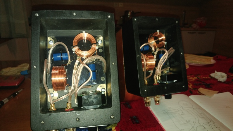

sastavija sam zvucnike.još je ostalo polemit skretnicu i ispolirat prednjicu jer je narancina kora.sutra je probno slušanje napokon nakon par godina.vidimo se roko i elvise uskoro.evo par slika :D

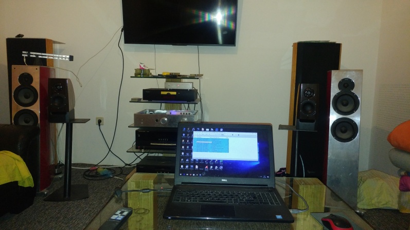

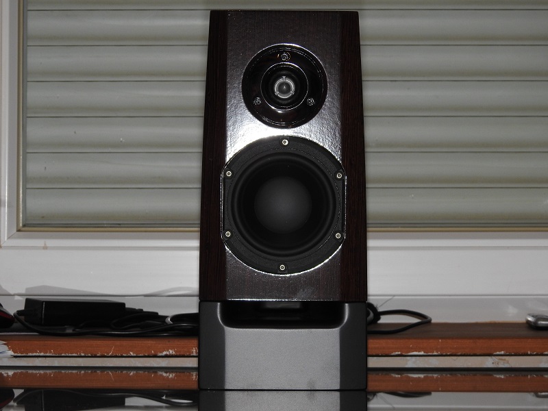

Storija la finita.upravo ih slusam.meni to zvuci strava s obzirom da se nisam jos igra sa razmjestajem a prostorija mi je inace nezahvalna.zasad samo slike.kad budem sam doma snimit cu koji video
