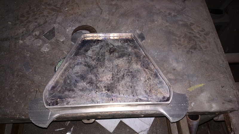

PostPostao/la mulin » 23 vel 2015, 18:10
olovo je naliveno u oba stalka.sad cu olovo izbacit iz stalka.u stalak ide epoxy a olovo se vraca nazad i utapa u epoxy pošto je olovo kad se oladilo malo ušlo u sebe.ostatak se zapunjava kvarcom i poklapa plocom od aluminija.za sad je težina jednog stalka oko 25 kg.na kraju ce težina sa cnc komadom bit oko 30kg.

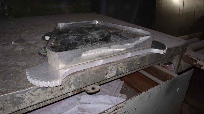

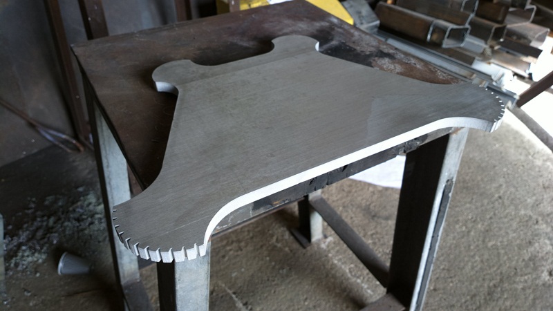

PostPostao/la mulin » 26 vel 2015, 18:01
u pravu si roko za ove šiljke.stavit cu neke ali malo šire i jace.stiga je komad izrezan za postolje.zadovoljan sam i lipo figura.rustikalno je ka i zvucnici
