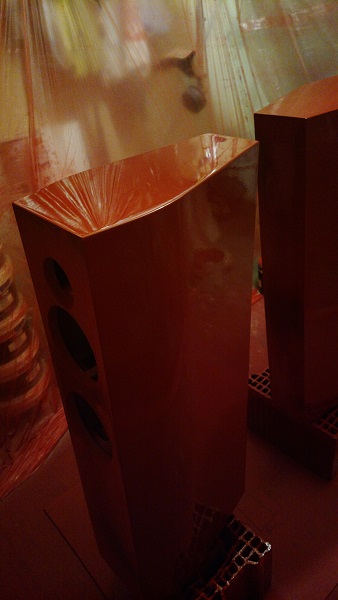

danas kupija farbu,izašla me papreno.baš onakva kakvu sam tražija.samo još treba lipo polit.za koji dan stižu i paneli od aluminija,sve ide ka podmazano :D .inace farba bi trebala izgledat kao ova na dali zvucnicima.bas reflex ce doc sa prednje strane za razliku od orginala jer ce smještaj zvucnika bit blizu stražnjih zidova.dužina cijevi kod orginala je 5cm ali ja cu isprobat nekoliko dužina a promjer ostaje isti.

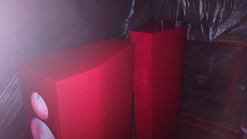

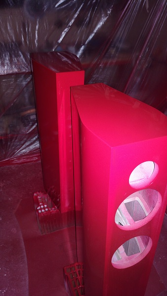

veceras ofarba zvucnike.prezadovoljan.nema curaka ni prašine.slike nisu realne šta se tice boje.prije farbanja brušeno je sa kartom 400.farbano je u tri navrata sa razmakom od 20 min,znaci na mokro.svaki navrat dvi obilate ruke.epoxy bilda ima 5 ruku.bilo je nešto neravnina oko 0.5mm koje sam izvuka sa štekom 40×50cm na kojoj je zalipljena karta 100.uglavnom to je to :D
