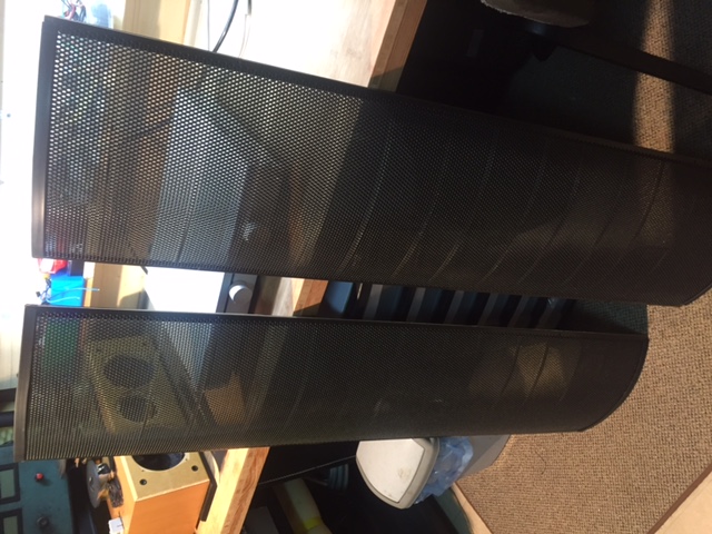

Zašto to zapravo spominjem, pa eto zbilja čudnim spletom okolnosti do mene su stigli servisni paneli za Summit. Ogromna kutija u koju su poprilično sigurno zapakirana dva panela dimenzija 30 x 112 cm. Cijena istih je bila oko 5000 USD. Kada ih čovjek izvuče iz najlona zbilja se prvih 5 minuta čudiš zašto toliko puno novaca, pa onda nakon 5 minuta i dalje se čudiš... Ovako na oko tu je ukupno 10 dolara materijala, no dugogodišnje iskustvo u proizvodnji očito ubire svoje plodove.
Na kutiji lijepo piše:
A paneli izgledaju točno onako kako trebaju izgledati.. :)
Paneli su stajali zapakirani oko 6 godina, i moj zadatak je vidjeti u kojem je to stanju i da li isti imaju nekakvu perspektivu. Naravno pravo prvokupa sam stekao, uz cijenu koja je značajno manja od gore navedene. Ako bi i otkupio postavlja se pitanje što napraviti sa njima, no recimo da su to slatki problemi. Mogu nastojati vizulano odraditi što sličnije Summitu, a mogu i nešto po svome.. no svjestan sam da to nikada neće biti Summit, ali nije ni bitno. Prijedlozi su dobrodošli...

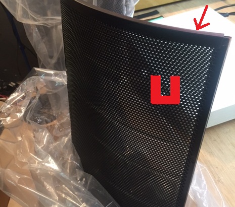

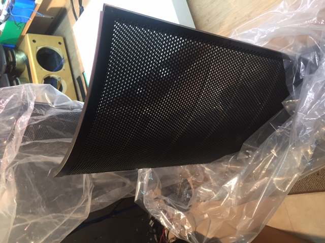

Jedna molba ako tko zna... nešto dumam oko toga kako napraviti okvir koji bi nosio ML ESL panele. U biti to će najvjerojatnije biti nekakav metalni U profil. No da bi u metalni U profil "nježno ali kvalitetno i čvrsto ugurao" panel :), znači da nema krutih spojeva sa metalom, trebao bi mi spužvasto gumeni U profil. Takvo nešto je na panelima stavljeno sa donje i gornje strane, strelicom označeno, no bočno toga nema, a ja bi to svakako stavio i bočno. U DIY ESL verziji sam to loše izveo, pa bi ovaj put ipak to napravio kako treba.
Da ne duljim, da li se negdje u našim dućanima i naravno kojim mogu pronaći nekakvi gumenasti rubnici U profila. Ne mogu se oteti dojmu da sam to negdje vidio, no nema teorije da se sjetim gdje ... :(
esl ml.JPG (79.41 KiB) Pogledano 11672 put/a.
Ovo crveno skicirano na slici gore je od prilike kako bi ta guma trebala izgledati... mada nije baš sretno nacrtano :)
PostPostao/la zbotic » 03 vel 2017, 20:44
Ja sqam u Google stavio "ekstrudirani gumeni profili" i dobio čudo toga pa evo npr:
http://www.gumeniproizvodi.com/gumeni_profili.html
Eh,sada vidim da je taj u Srbiji, ali sigurno ima nešto i kod nas........
Izvuci dimenzije, pogledati ćemo kada se vratim sa puta ima li što po Splitu...
PostPostao/la Pao Pepeo » 03 vel 2017, 21:14
ako imas srece mozda ovi sto prodaju aliminisku bravariju mogli bi imati neku brtvu koja bi ti odgovarala... mogao bis tamo i naci gume u obliku slova D pa se poigras sa skalpelom...
al vec vidim kako ces na kraju samo uzet traku gume i oblozit krajeve :)
