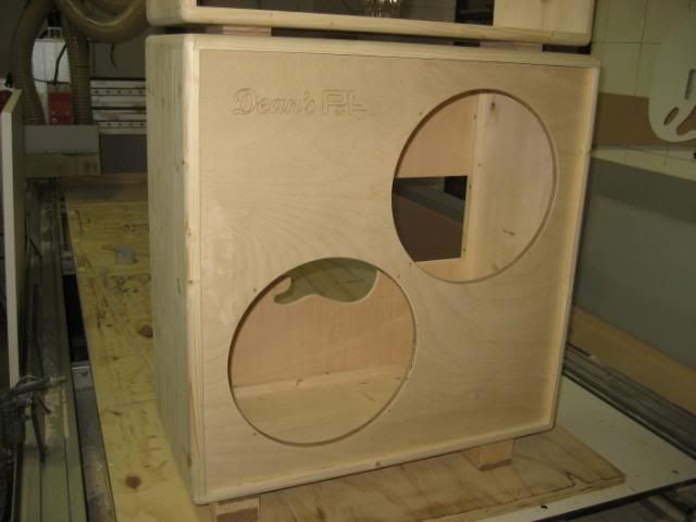

Ja ču da bacim koju sliku, a nadam se da će i drugi staviti svoje "drvene" radove..
Jest da je gitarski box, al je tak dobro napravljen....(posto sam ko Edison, sam sebe hvalim) :lol:

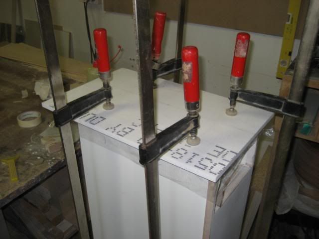

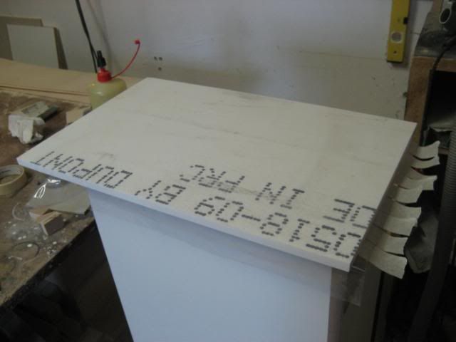

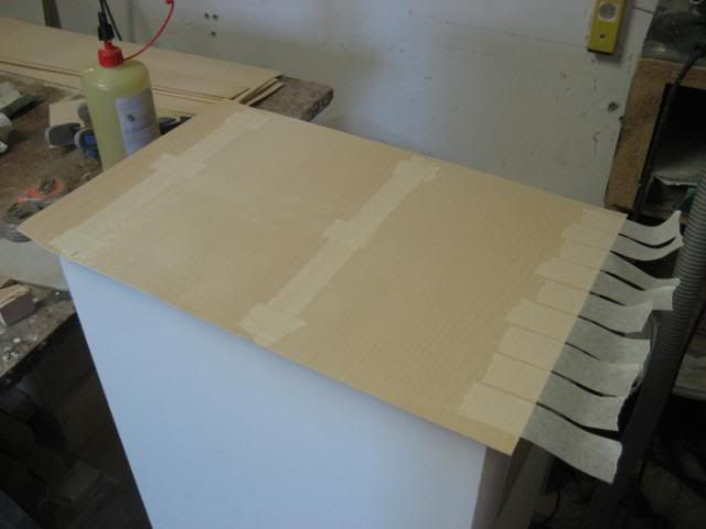

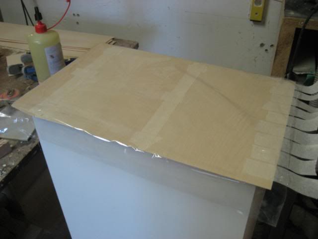

Furnir sam skrojio po stranama, tako da znam sa čim raspolažem.
Rubove furnira treba odrezati skalpelom ili "giljotinom"
Ako su sada rubovi ravni, furnir spajamo "pik" trakom poprečno na spoj.
Nakon spajanja furnira, još jednom zaljepim "pik" traku preko cijelog spoja.

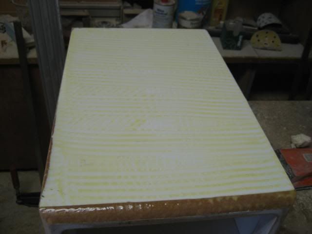

Za ljepljenje furnira možemo koristiti "drvena" ljepila tipa "drvofix"; Ponal i sl
Netko koristi neostik, a ja PUR ljepilo.., pa su sljedeći opisi za rad sa PUR ljepilom.
PUR ljepilo:
Ljepilo razmažem sa nazubljenom "špahtlom" (hand made).
Tvorničke mi imaju prevelioke utore, pa sam ovu sam narezao sa fleksom.
Kod nanošenja ljepila bitno je da ne stavljate puno ljepila, ali da ga ima svugdje.
Furnir je porozan, pa je gotovo sigurno da će ljepilo izaći kroz pore van. Iz tog razloga ***što manje ljepila***

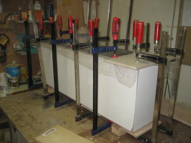

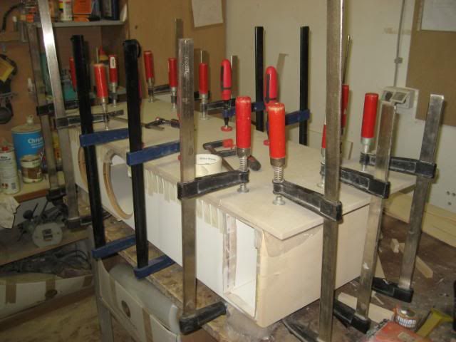

Nakon što odaberemo stranu koju ćemo ljepiti i stavimo ljepilo, pažljivo stavimo furnir na ljepilo.
Sada preko stavimo "strech" foliju (ili plastičnu vrečicu) i pazimo da je što ravnija.
Sada stavimo ravni komad daske (ja koristim Corijan), iverice ( nikako crvenu jer to koristi za druge stvari) ili nešto slično (bitno je da je ravno).
Naravno, sve to zajedno stegnemo sa stegama, no ne previše jako jer nema potrebe.
Kod zaobljenih površina, kao stegu koristimo "pik" traku.
Nakon sušenja od oko 1-2 sata, skidamo stege.
Glodalicom skinemo višak furnira i pobrusimo da furnir ne smeta kod ljepljenja druge površine.
Sad dalje...
i tako stalno......(end of part one)slika
